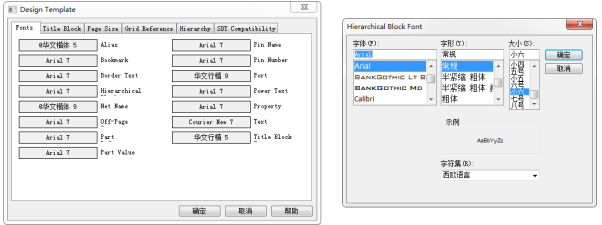

答:我们在运用Orcad进行原理图绘制时候,一般使用的都是默认的字体,用的最多的是就是网络标号的字体、位号的字体、封装属性的字体。当然使用默认字体是没有任何问题的,只是有时候我们将一些属性加以批示与标注,更加醒目这时就需要对其进行更改,一个一个去改费时费力,这里我们讲解下如何批量的去进行更改,具体操作的方法如下:
第一步,首先打开原理图,对设计的模板进行更改,这样模板设定好了以后,原理图设计的内容都会根据模板来进行设定,执行菜单命令Options-Design Template,会弹出如图3-131所示的界面,这里面就是字体所使用的模板;
【知识分享】55. Orcad中怎么批量修改属性值字体的大小,比如位号、封装属性这些字体的大小?的图1
 3-131 原理图字体的模板设置

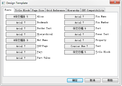

第二步,打开模板以后,我们对需要编辑字体的属性,比如Part、Net Name等属性,点击前面的字体模板进行修改,如图3-132所示,这样就可以对相应的字体进行修改了,点击确定按钮,则模板修改完成。
【知识分享】55. Orcad中怎么批量修改属性值字体的大小,比如位号、封装属性这些字体的大小?的图2
 3-132 原理图字体设置
