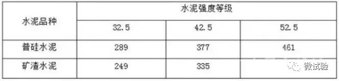

23、水泥水化热是多少?
  • 各种水泥水化热可参照表取。每千克水泥水化热Q(Kj/Kg)
