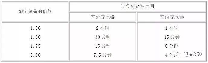

过负荷运行是指变压器运行时超过了铭牌上规定的电流值。
过负荷分为正常过负荷和事故过负荷两种,前者是指在正常供电情况下,用户用电量增加而引起的,它往往使变压器温度升高,促使变压器绝缘老化,降低使用寿命,所以不允许变压器过负荷运行。
特殊情况下变压器短时间内的过负荷运行,也不能超过额定负荷的30%(冬季),在夏季不得超过15%。
