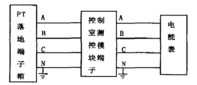

1)计量绕组在落地端子箱处接地,其计量二次回路采用 4芯电缆到控制室,在控制室的测控单元或电能表屏处,电压回路又存在一个以上的接地点,从而构成多点接地。

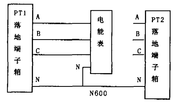

2)电压互感器N线直接接入到开关场零相小母线N600,电能表的N相电压也直接取自控制小室。

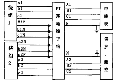

3)多绕组的电压互感器各绕组在PT落地端子箱处共零线(N线) ,而各绕组分别在各自的控制小室接地,各绕组通过端子箱处的公共零线形成多点接地。

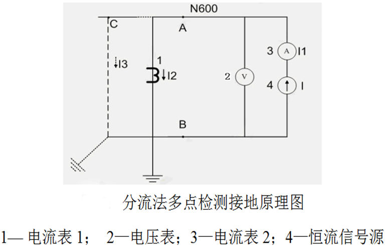

三、剩余电流测试方法
剩余电流及伏安相位测试仪 采用电流分流方法对被测系统是否存在多点接地故障进行判断及故障定位,可进行各类多点接地故障的查找,无论是否存在交流电流均可准确检测,适用于单相2线/三相3线/ 三相4线交流线路剩余电流测量。
操作方法: 先关闭恒流源,将各部分接入于接地点之间。开启恒流源,调节恒流源输出电流大小,使其在0—0.2A之间变化,记录钳形电流表的电流I1及电流表电流值I2。
互感器二次回路多点接地故障查找的图4
由上图可知,I1=I2+I3;
若试验过程中I1一直小于I2,则I3不等于零,可判定该站有两点或多点接地现象。若试验结果I1一直保持与I2几乎相等,则I3=0,可判定该站为一点接地。
