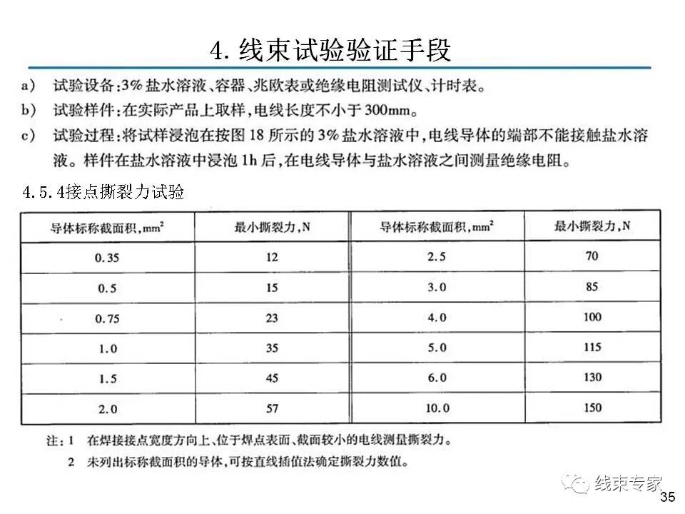

【线束工艺】汽车线束工艺详解-64页的图35
