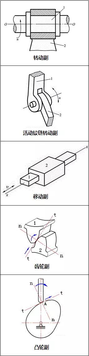

2、运动副
机构中各个构件之间必须有确定的相对运动,因此,构件的连接既要使两个构件直接接触,又能产生一定的相对运动,这种直接接触的活动连接称为运动副。轴承中的滚动体与内外圈的滚道,啮合中的一对齿廓、滑块与导轨),均保持直接接触,并能产生一定的相对运动,因而都构成了运动副。

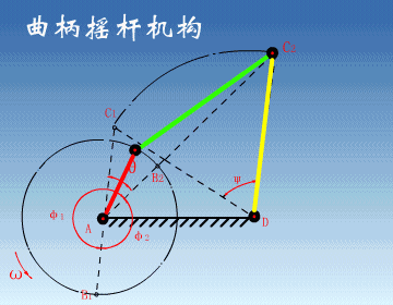

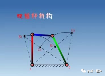

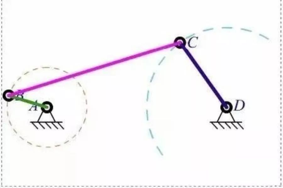

铰链四杆机构中,根据连架杆运动形式的不同,可分为曲柄摇杆机构、双曲柄机构和双摇杆机构三种基本形式。

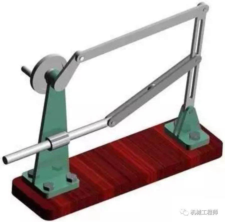

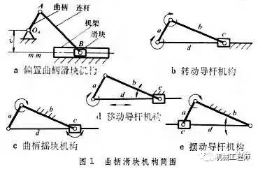

5、铰链四杆机构的演化
通过连杆机构的倒置、改变各杆相对长度或改变运动副形式等方法,由铰链四杆机构演化而来,典型实例是曲柄摇杆机构演化为曲柄滑块机构。
曲柄滑块机构是用曲柄和滑块来实现转动和移动相互转换的平面连杆机构,也称曲柄连杆机构。
【专业知识】机械设计中,必须掌握平面机构的知识要点!的图9

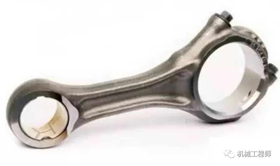

曲柄滑块机构中与机架构成移动副的构件为滑块,通过转动副A、B联接曲柄和滑块的构件为连杆。
【专业知识】机械设计中,必须掌握平面机构的知识要点!的图10
应用领域及作用:内燃机中的曲轴为曲柄、连杆为连杆,活塞为滑块。作用是将燃烧后的空气产生的压力带动活塞的直线运动转换为回转运动,发动机就转了。
空气压缩机:曲轴为曲柄、连杆为连杆,活塞为滑块,其中的作用是将回转运动转换为直线运动,压缩空气。
