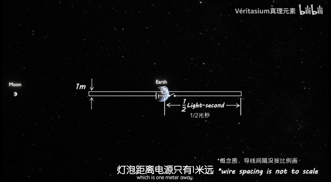

事情还要从一道“简单”物理题说起:
假设存在一个巨型电路,其中一个电源、一个开关、一个理想灯泡(一有电流就能亮的那种),通过2根30万公里长的导线连接,灯泡和开关之间仅相隔1m的距离,就像这样:
一个点亮小灯泡的电路引发大论战:99%的电工都答错了!的图1
图源:真理元素
那么你觉得,在按下开关之后,灯泡多久能亮起来?
A. 0.5s
B. 1s
C. 2s
D. 1/c s
E. 以上全错
在YouTube上拥有千万级粉丝的科普大佬“真理元素”(Veritasium)给出的答案是:D。
甚至还说:教科书里的相关说法都是错的

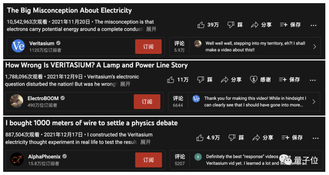

这不,这个答案加上题目“有关电学的一个巨大误解”,那可真是一石激起千层浪,不仅另一位电子工程师大佬——伊朗唐马儒ElectroBOOM下场一通狂锤:
这是关公面前耍大刀啊。
李永乐老师也连出两个视频探讨这一问题。
一个点亮小灯泡的电路引发大论战:99%的电工都答错了!的图3
甚至还有Youtube博主真的买了1000米电线做实验……
大佬们究竟产生了怎样的分歧?又是如何联手贡献了一场物理科普盛宴,让全球数百万网友嗨到飞起?

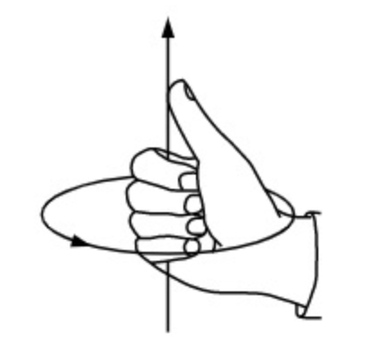

电流周围则会产生磁场,其方向通过右手定则得出:大拇指指向电流方向,剩余四指的方向就是磁场方向。

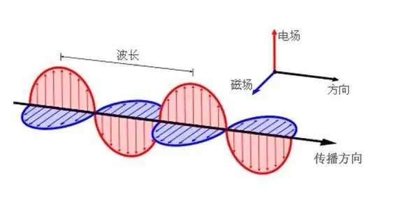

而电磁波,也就是同相振荡且互相垂直的电场与磁场。

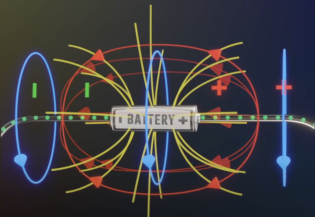

那我们计算电池的坡印廷矢量方向,就可以得出下面这样一张图。
一个点亮小灯泡的电路引发大论战:99%的电工都答错了!的图8
它的电磁波(黄线)往四周散发,也就是把能量以自己为中心发送到场中(其速度为3x108m/s)。
当然,前提是电池通电,通电才会有电场、磁场。
基于这个原理,真理元素就得出了这么一个答案:
灯泡和电源只距离1米远,电源向四周散发的电磁波能直接“辐射”到电灯泡,那么只需用距离除以光速(即1/c)就能得出灯泡被亮点所需的时间。
当然,假设导线的电阻为0。

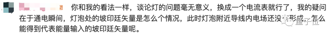

问题2:通电瞬间,灯泡处的坡印廷矢量怎么算?此时它附近的导线内电场还没有形成呢。

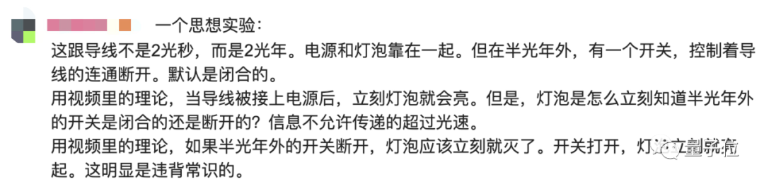

问题3:我们把开关放在离电源很远的地方,电源还是离灯泡很近,那我们开合开关的时候灯泡怎么立刻知道?如果照1/c这个结论,岂不是导线一接电源,灯泡就亮了?
那岂不是可以实现超光速通信 一个点亮小灯泡的电路引发大论战:99%的电工都答错了!的图11

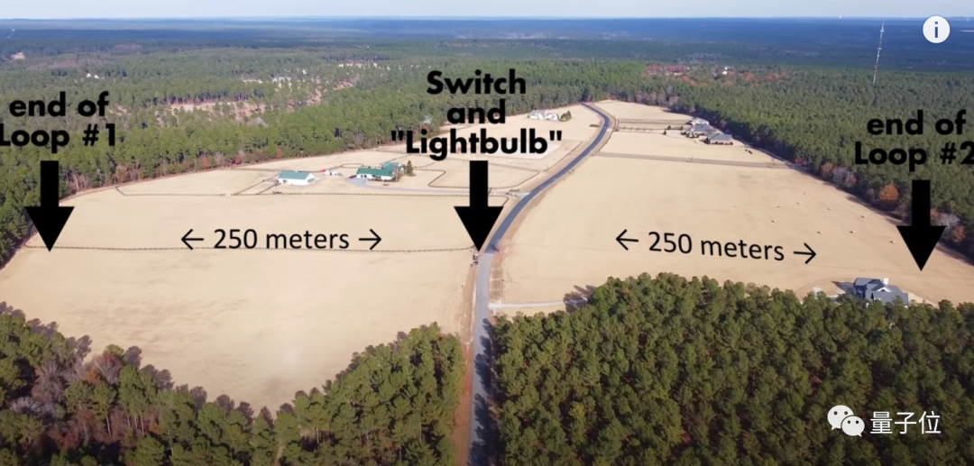

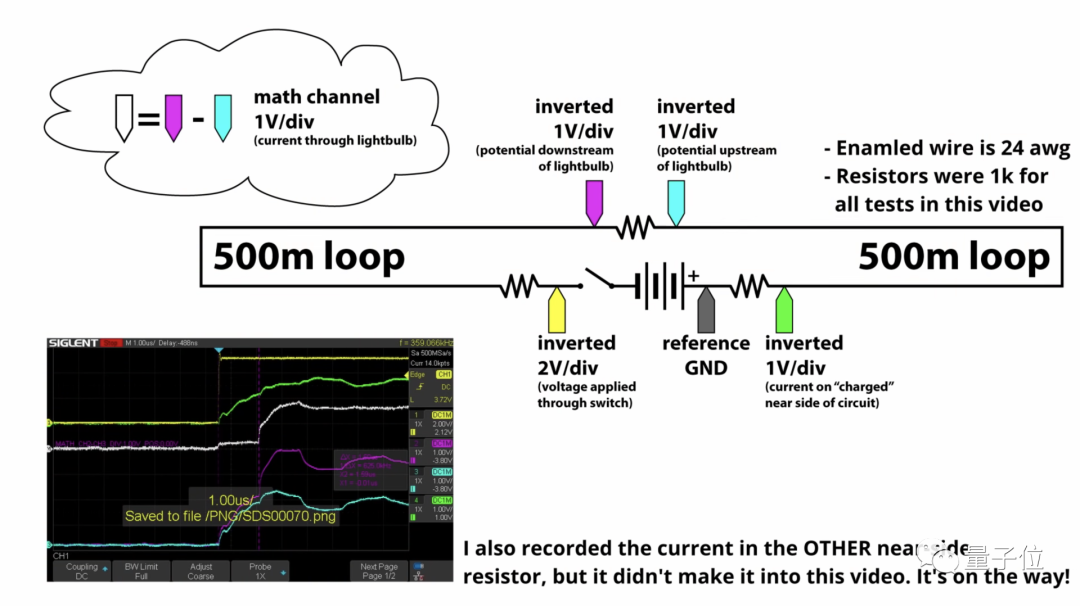

材料学博士Brian Haidet购买了1000米长的电线,按照真理元素视频所述,布置了如下实验场景:
一个点亮小灯泡的电路引发大论战:99%的电工都答错了!的图14
图源:AlphaPhoenix
值得一提的是,因为真理元素视频中提到的“一有电流通过就会亮”的理想灯泡现实中并不存在,在用电器一端,Haidet安装的其实是电阻器,并接入了一台示波器来捕捉电流。
另外在开关的设置上,为了尽可能避免干扰,Haidet选择的是电子开关而非机械开关。
接下来,就是见证结果的时刻:
一个点亮小灯泡的电路引发大论战:99%的电工都答错了!的图15
一个点亮小灯泡的电路引发大论战:99%的电工都答错了!的图16
白线相当于是“灯泡”两端的电压差

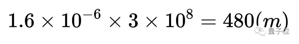

大概在1.6微秒时,“灯泡”处开始有稳态电流通过。
一个点亮小灯泡的电路引发大论战:99%的电工都答错了!的图17
也就是说,绝大部分的能量仍然是沿着导线跑完了约500m的距离,然后才点亮了灯泡。
不过,也可以明显地看到,在开关闭合之后,灯泡两侧确实立即产生了感应电动势。经过计算,由此产生的电流(0.2μA)和稳态电流(1.7mA)之间存在数量级的差异。
这是因为开关闭合瞬间,开关处产生了一个变化的电场,变化的电场会向外辐射电磁波,当平行的另一侧导线捕捉到这种变化,就会产生感应电动势。

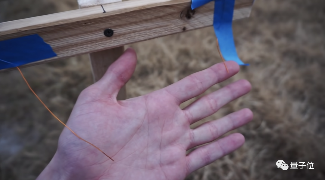

Haidet的另一个实验进一步说明了这一点。
一个点亮小灯泡的电路引发大论战:99%的电工都答错了!的图18
在剪断导线之后,他再次按下了开关,示波器捕捉到的信号如白线所示:
一个点亮小灯泡的电路引发大论战:99%的电工都答错了!的图19
在最初的1.6微秒里,示波器图像与电线连通时并没有什么不同;但在1.6微秒之后,电子们终于发现“此路不通”。

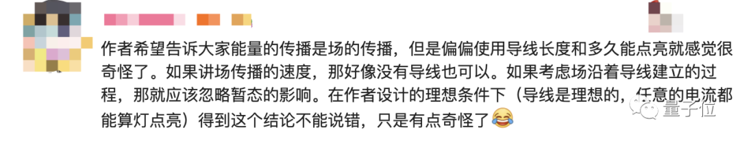

就有网友表示,要讨论电磁场传播的速度和方向,30万公里长的导线这个设定多少有点奇怪……
一个点亮小灯泡的电路引发大论战:99%的电工都答错了!的图20
在非常奇怪的“理想灯泡”前提下,又拿1/c时的极其微弱的电磁场能量来点亮灯泡,容易产生误解。

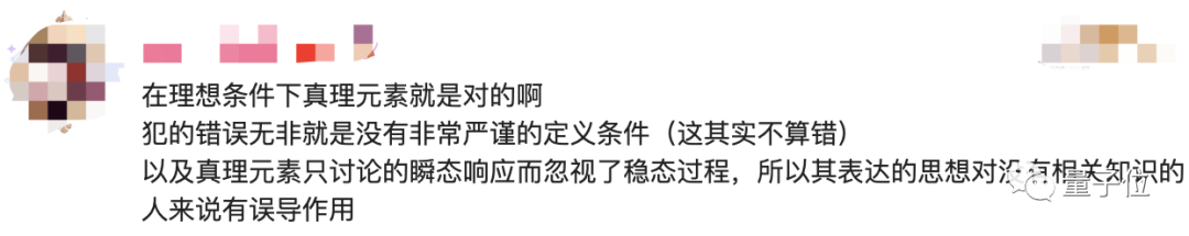

也有网友认为:理想条件下真理元素是对的,只是讨论瞬态响应而忽视稳态过程,对于不具备相关知识的人来说有误导性。

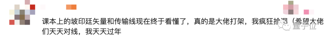

总的来说,这样的神仙打架,还是看得网友非常过瘾,甚至想多来几次。
一个点亮小灯泡的电路引发大论战:99%的电工都答错了!的图23一个点亮小灯泡的电路引发大论战:99%的电工都答错了!的图24
还有网友直接表示:
希望大佬天天对线,我天天过年。

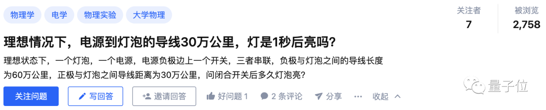

最后,提一个小小的巧合:2016年就已经有网友提出了类似问题——
一个点亮小灯泡的电路引发大论战:99%的电工都答错了!的图26
正如网友所说:兄弟,你的问题火了。(手动狗头)
