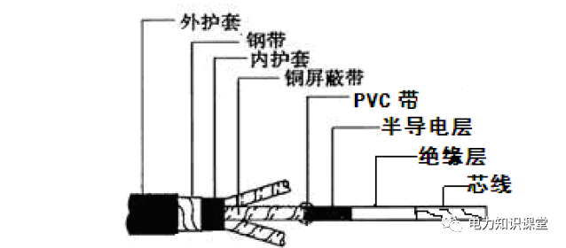

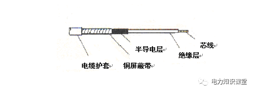

4.2.1.1剥去外护套,剥切尺寸根据材料户内型外护套400mm+接线端子孔深。户外型是户内型剥切外护套总尺寸+50 mm。剥铜屏蔽尺寸是剥切外护套总尺寸为20mm。剥半导体层是剥切外护套总尺寸为0mm。剥绝缘层按接线端子孔深+5 mm。在剥切过程中注意不能损伤线芯及保留的绝缘层。
单芯电缆剥切示意图
电缆终端头、中间接头制作作业指导书的图1

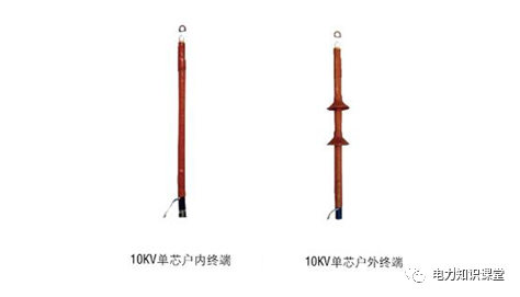

4.2.1.9安装防雨裙,由下到上逐个用小火加热固定。
单芯电缆终端头
电缆终端头、中间接头制作作业指导书的图2

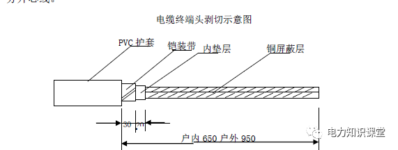

4.2.3.1剥去电缆护套及钢铠:用电缆夹或人工将电缆垂直固定,剥去一头外护套(户外950mm,户内650mm,以产品说明书为准),留钢铠30mm。绑扎线,剥除其余钢铠。

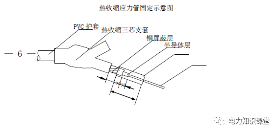

4.2.3.6剥铜屏蔽层、半导体层、缠绕应力疏散胶,从支套指端向上量取50mm铜屏蔽层,其余剥除。注意切勿划伤主绝缘,清理绝缘表面。将应力疏散胶拉薄,缠绕在半导体层和绝缘层交接处,把斜坡填平,应力管搭接半导体层20mm,加热固定。
热收缩应力管固定示意图

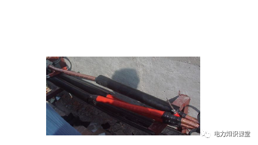

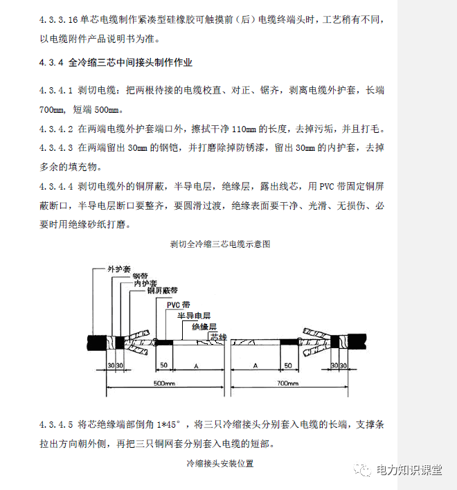

4.2.4三芯电缆热缩型中间接头制作
4.2.4.1摆正电缆,量取剥切尺寸:长端量取910mm,短端量取470mm,(以产品说明书为准),剥去电缆外护套留下钢铠30mm,绑扎线,剥除其余钢铠。
4.2.4.2 剥内护层、分芯线:钢铠断口处保留20mm内护层,其余剥除。齐根割去填充物,分开芯线。

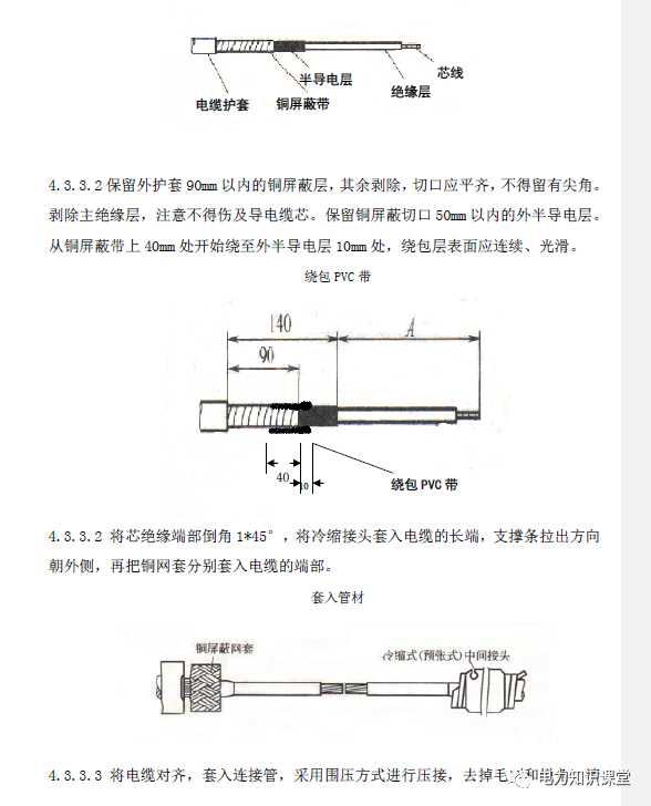

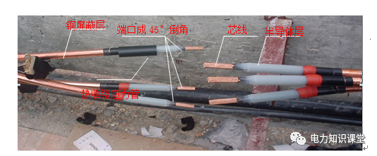

4.2.4.3 从芯线顶端量取300mm,剥铜屏蔽层及半导体层,断口用PVC带固定,保留60mm半导体层,不伤及芯线绝缘层,其余半导体层剥去。
4.2.4.4 铜屏蔽层外端向外留下的60mm半导体端口处用PVC胶带缠绕三层,将端口处割成45度倒角,用砂皮打磨切口光滑,去掉PVC胶带,缠绕应力胶。
4.2.4.5 从芯线端口取连接管长度二分之一加5mm处环切芯线绝缘层,剥掉内绝缘层,将内绝缘层端口割成45°倒角(反应力锥)用砂皮打磨光滑。

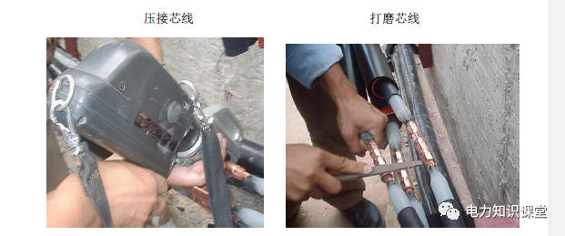

4.2.4.8 在电缆两端分别套入外护套管、金属套管、内绝缘管。依次将两端的各相线芯插入压接管两端,每根接管两端各压接3次。
4.2.4.9 处理连接管表面,用砂布打光表面,用清洁纸擦净表面。并清洁绝缘层表面。

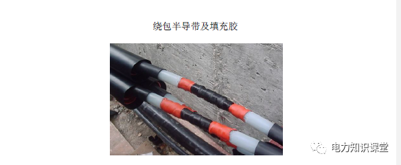

4.2.4.10 绕包半导带及填充胶,在压接管外半连接绕包半导带。在两端“铅笔头”之间用一般填充胶完全填平并稍稍隆起。
绕包半导带及填充胶

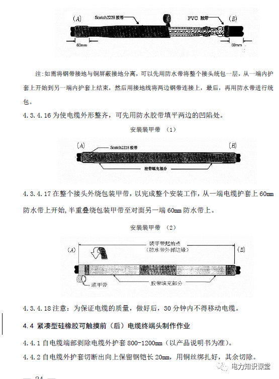

电缆终端头、中间接头制作作业指导书的图8

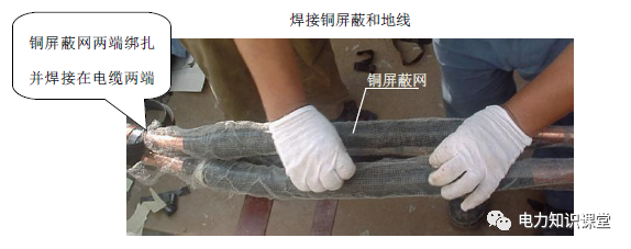

2.4.18 焊接铜屏蔽和地线,首先拉开铜屏蔽网,将其两端绑扎并焊接在电缆两端的铜屏蔽层上。再将接地线两端焊接在电缆两端的各相铜屏蔽层上。
电缆终端头、中间接头制作作业指导书的图9

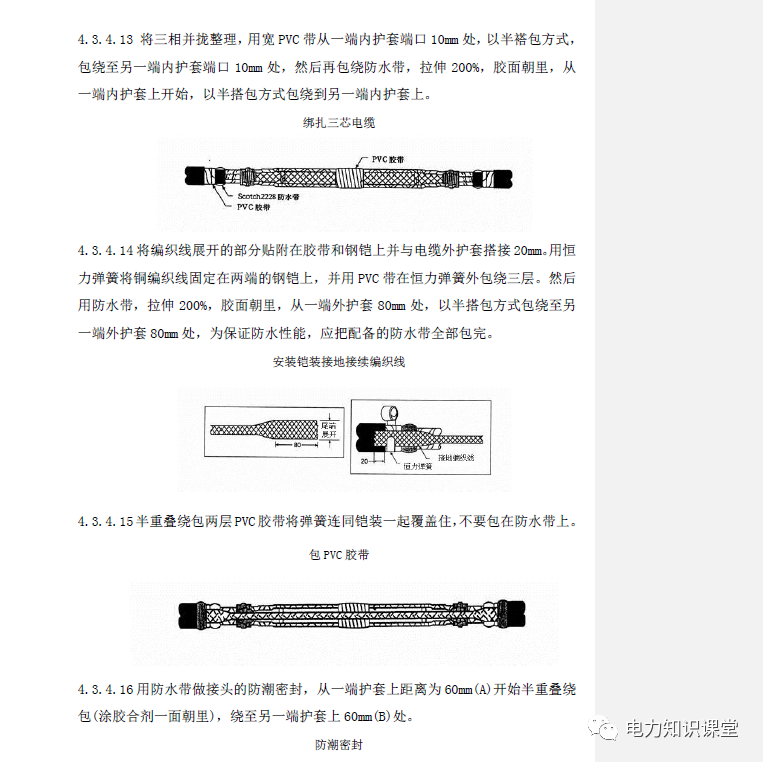

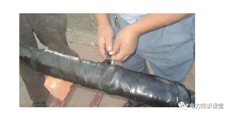

4.2.4.19 扎紧三相电缆芯线、固定内护套管、焊接网铠地线,用所切除并保留的填充物填入三相间空隙,并用PVC带或其它绝缘带(如白布带)将三相电缆芯线扎紧。将两个内护套管分别连在两端电缆内垫层上,分别从端部向中间加热固定,使它们在中部连接,将网铠地线两端绑扎在电缆两端的网铠上并焊接。
4.2.4.20 固定金属护套筒、端金属套筒和外端护套管,将金属护套筒拉至中间,两端套上端金属套筒端齿部分绑扎在网铠上。分别将外端护套管拉至端金属护套筒上,连接电缆护套150mm,加热固定,直通型接头安装完毕。
10kV电缆热缩型中间接头制作完毕
电缆终端头、中间接头制作作业指导书的图10

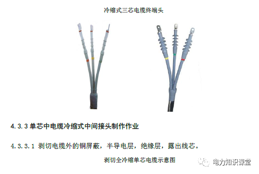

4.3冷缩式电缆终端头、中间接头制作作业
4.3.1单芯电缆冷缩式电缆头制作

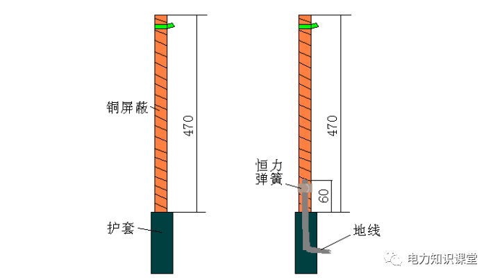

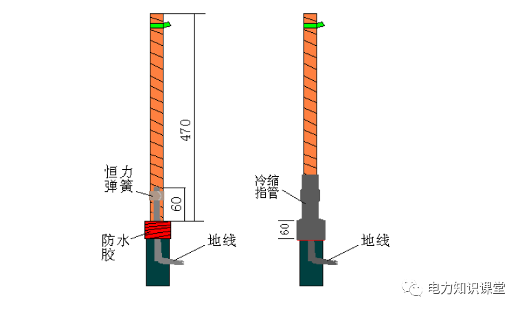

4.3.1.1将电缆调直固定,从电缆末端量取470 mm (户内420mm),剥去电缆外护套。注意:为避免铜屏蔽散开,在剥除外护层的过程中,可用PVC带在芯线端部临时包绕两层。
4.3.1.2安装屏蔽地线:先将地线端部贴在电缆屏蔽层上。用恒力弹簧将地线分别卡在金属屏蔽上。在恒力弹簧层表面包绕两层J-20绝缘自粘带。注意:应使恒力弹簧分两层反复将地线卡牢。
电缆终端头、中间接头制作作业指导书的图11
4.3.1.3包防水胶:搭接电缆护层60mm包绕防水胶一层,可在防水胶表面再绕一层J-20自粘绝缘带。
4.3.1.4安装冷缩指管:拉条向上在芯线上套上冷缩指管,拉动拉条,当螺旋支撑管底部与指管平齐的时候。将指管移到护套60mm处,并用手握住指管底端,使其不再滑动。环绕向外用力抽动拉条,直至整个指管均匀收缩完毕。

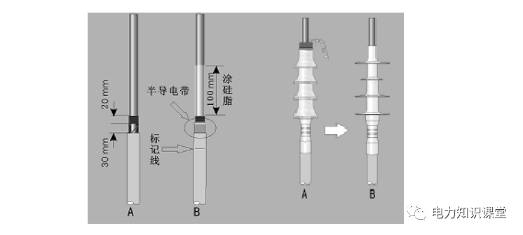

4.3.1.5剥金属屏蔽和半导电层:按下图所示尺寸剥切金属屏蔽和半导体层。按下图所示,从半导电层端部包绕半导电带,将半导电层端部包齐整(规圆)后,向下包绕至金属屏蔽层,在金属屏蔽层包绕两层半导电带。从冷缩指管顶端向下量30mm,用对应电缆相位的PVC带(或相色条)做一环形标记。
4.3.1.6安装户外(户内)冷缩终端体:从半导体屏蔽顶端向上100mm之间均匀涂抹一层硅脂,套入户内冷缩终端体或户外冷缩终端体。如图所示从户外(内) 终端体上方抽出拉条少许,使螺旋管的端部与户外(内) 终端体底部平齐,然后套在芯线上,使管的底部与标记线吻合,用手把握管材,拉动抽条,使管材均匀的收缩在电缆芯线上。

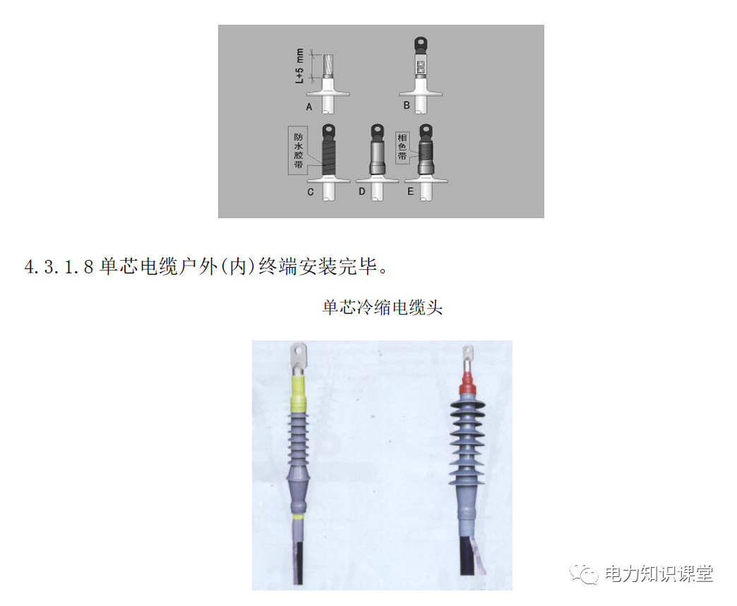

4.3.1.7剥绝缘、压接线端子、安装密封管
从电缆终端的顶端向上量取接线端于深度L+5mm。其中:L为接线端子孔深。剥去芯线绝缘,套入接线端子,尽量在接线端子下部压接以保留密封段。在接线端子、绝缘以及间隙处包绕防水胶直至填平为止。套入密封管,抽去支撑螺旋管,使之均匀收缩。在密封管外包绕相色条(或PVC带),如图7E所示。这里的相色由用户确定。

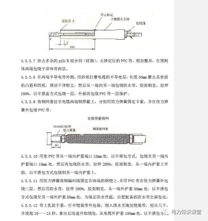

4.3.2.7固定冷缩管。在指套指头往上100mm之内缠绕PVC带,将冷缩管套至指套根部,逆时针抽出塑料条,抽时用手扶着冷缩管末端,定位后松开,不要一直攥着未收缩的冷缩管,根据冷缩管端头到接线端子的距离切除或加长冷缩管或切除多余的线心。
4.3.2.8剥铜屏蔽、外半导层。距冷缩管15mm剥去铜屏蔽,记住相色线。距铜屏蔽15mm,剥去外半导层,按接线端子的深度切除各相绝缘。将外半导电层及绝缘体末端用刀具倒角,按原相色缠绕相角条,将端子插上并压接。按照冷缩终端的长度绕安装限位线。
4.3.2.9绕半导电带。在铜屏蔽上绕半导电带(和冷缩管缠平),用砂纸打磨绝缘层表面,并用清洁纸清洁。清洁时,从线心端头起,撸到外半导层,切不可来回擦,并将硅脂涂在线心表面(多涂)。

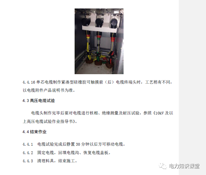

4.3.2.10固定冷缩终端。慢慢拉动终端内的支撑条,直到和终端端口对齐。将终端穿进电缆线心并和安装限位线对齐,轻轻拉动支撑条,使冷缩管收缩(如开始收缩时发现终端和限位线错位,可用手把它纠正过来)。
4.3.2.11固定密封管。用填充胶将端子压接部位的间隙和压痕缠平,从最上一个伞裙至整个填充胶外缠绕一层密封胶,终端上的密封胶外要缠一层PVC带,否则支撑条将和其粘连,一是支撑条不易拽出,二是密封管套在此部位收缩。如密封管与端子间有4.3.2.12密封冷缩指套。将指套大口端连地线一起翻卷过来,用密封胶将地线连同电缆外护套一起缠绕,然后将指套翻卷回来,用扎线将指套外的地线绑牢,安装完毕。
