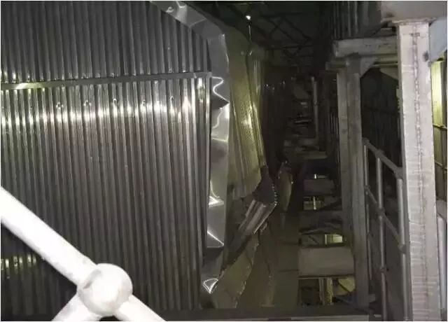

锅炉事故

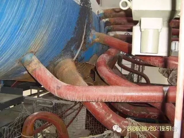

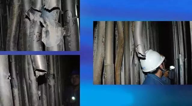

爆管事故

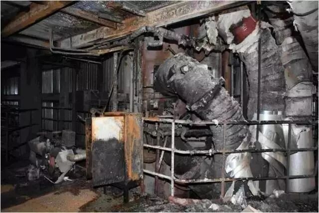

锅炉火灾
锅炉爆燃

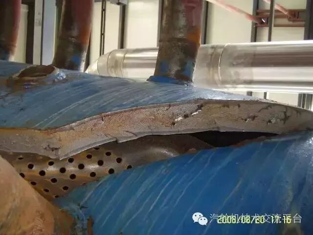

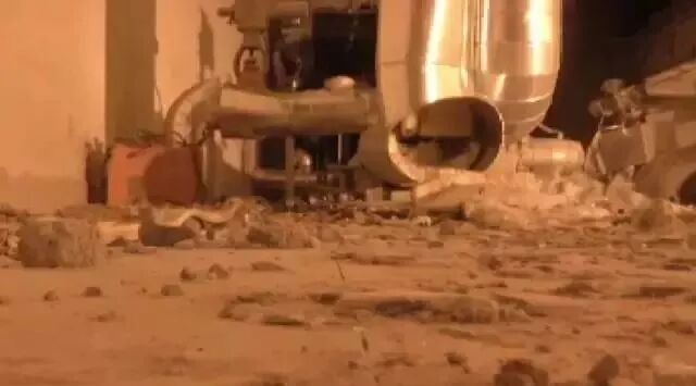

汽包爆炸
蒸汽管破裂

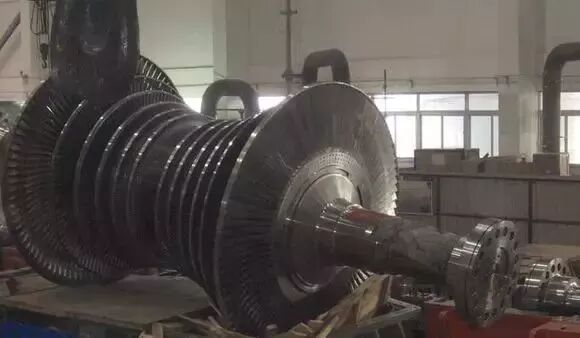

低压转子吊装过程中,钢丝绳断裂

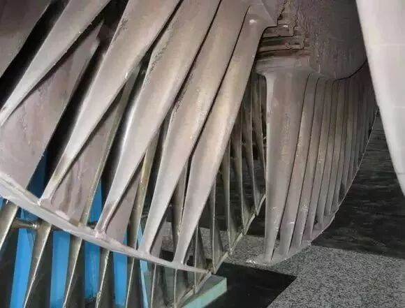

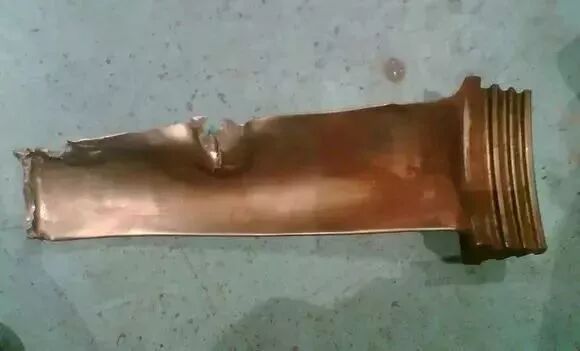

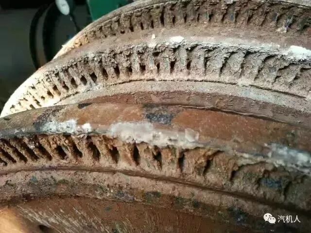

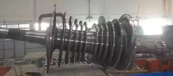

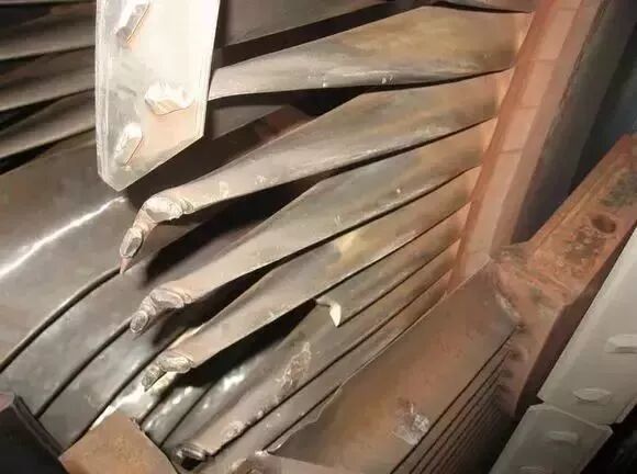

汽轮机末级叶片脱落……
低压缸叶片断裂……

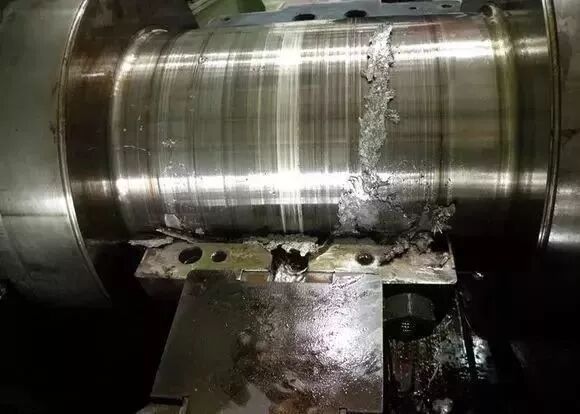

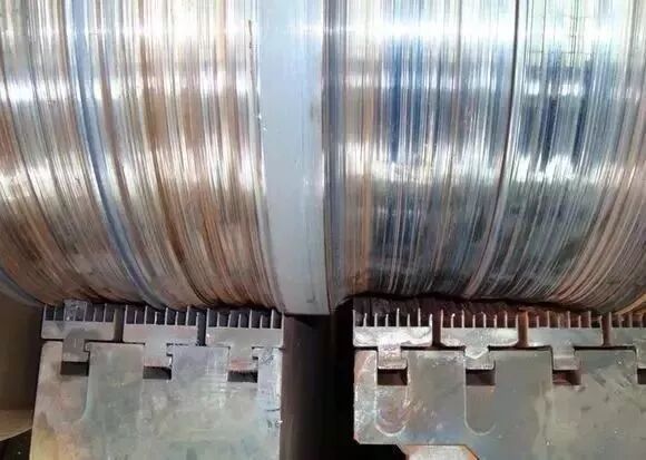

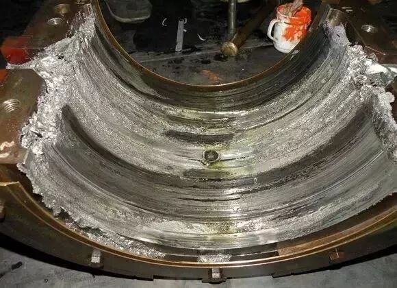

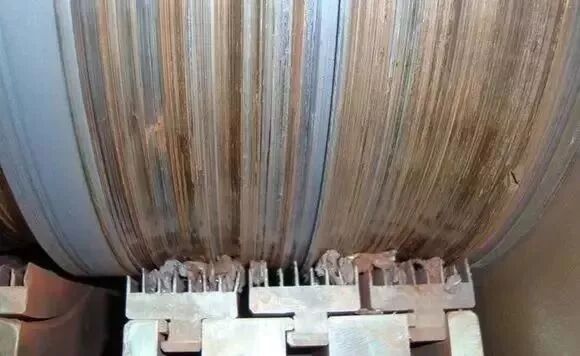

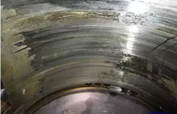

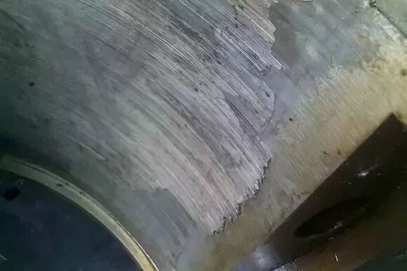

上面的叫轴瓦磨损

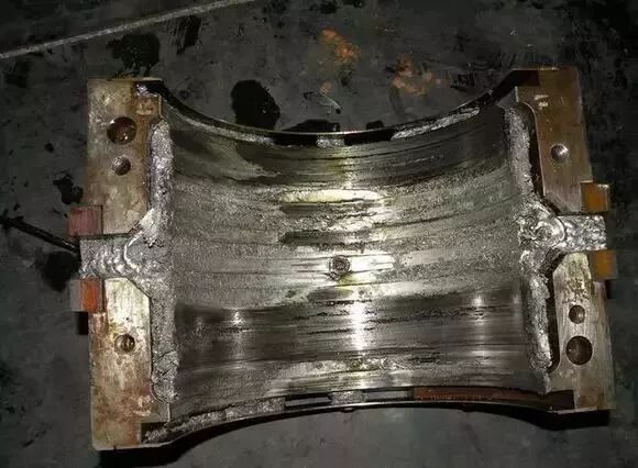

下面的叫轴瓦事故

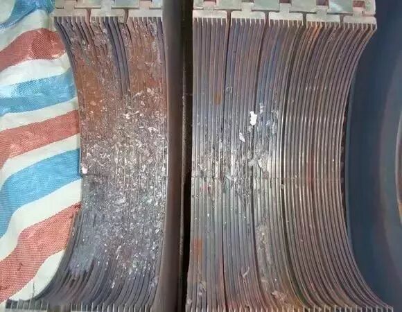

汽轮机轴瓦事故……

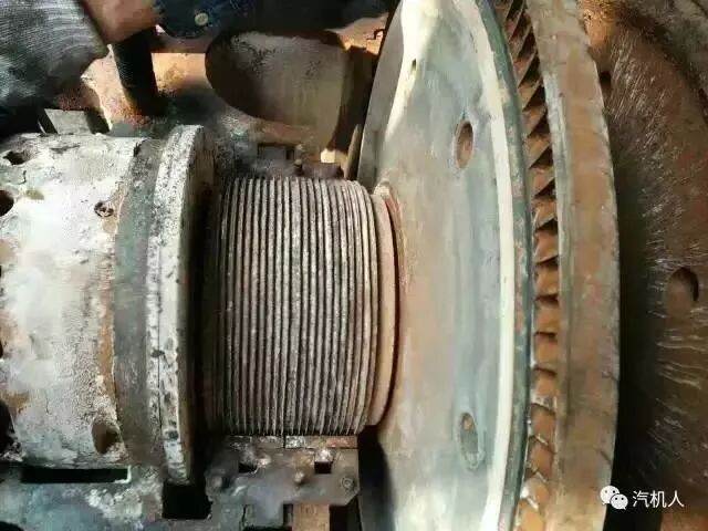

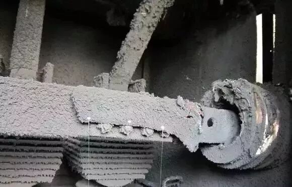

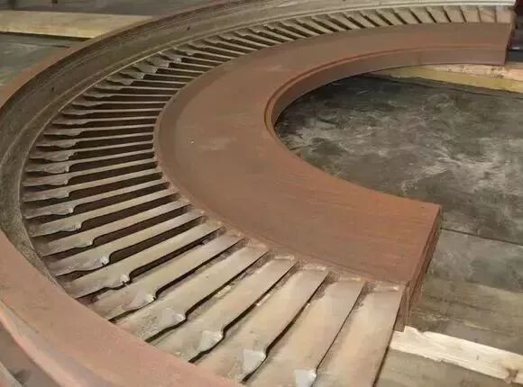

汽轮机抱轴事故

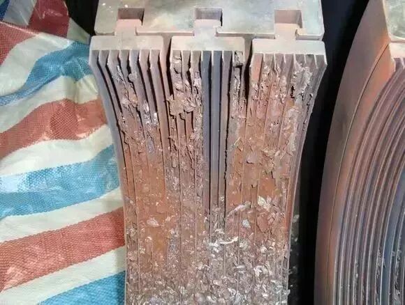

(某无化水检验的供热小机的揭缸情况)

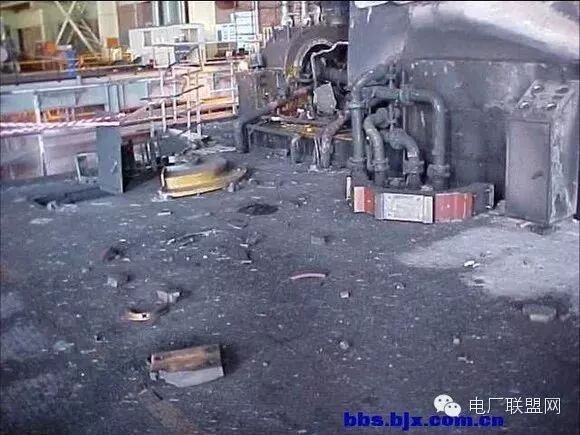

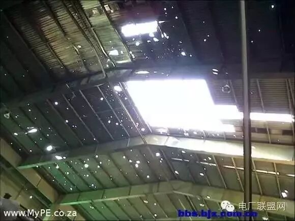

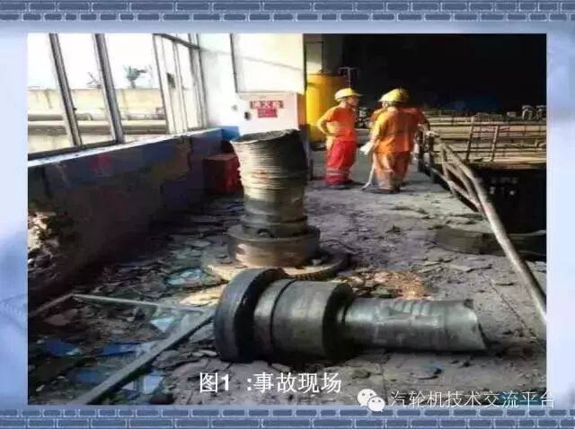

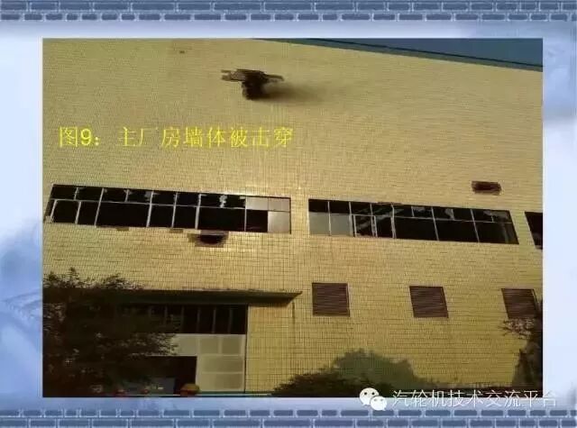

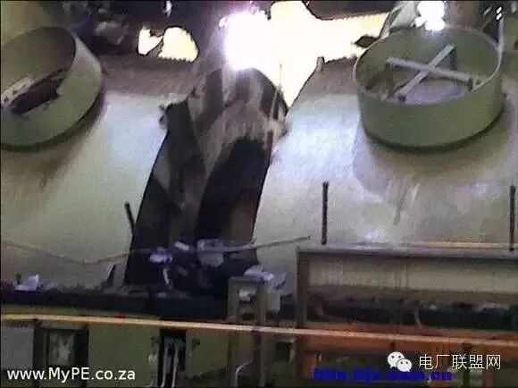

南非某机组飞车事故
国内某机组飞车事故

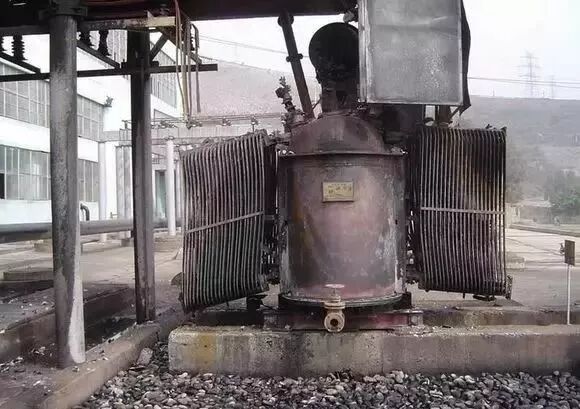

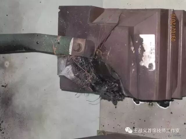

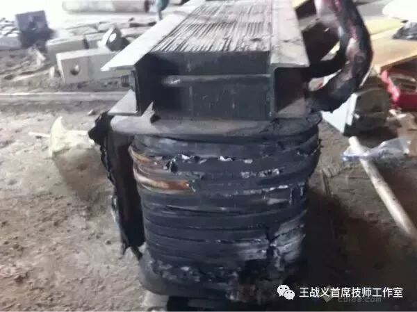

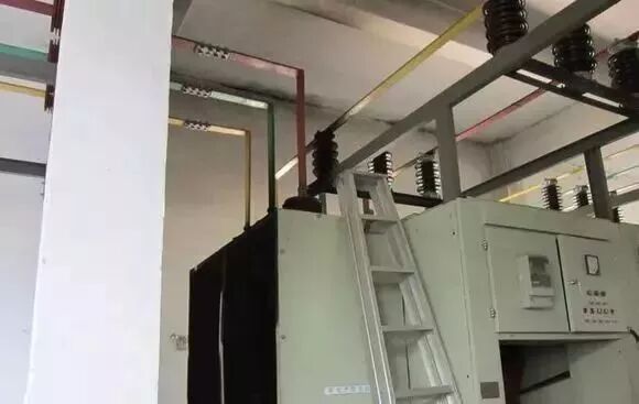

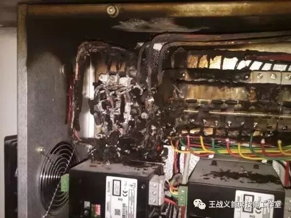

变压器事故

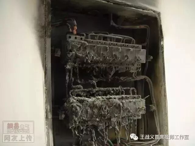

电气接地事故

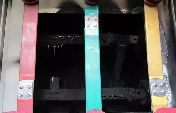

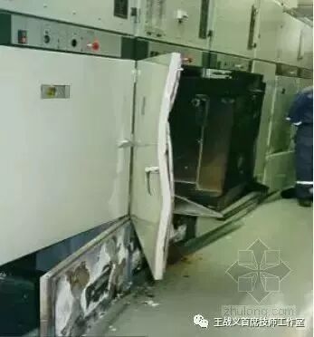

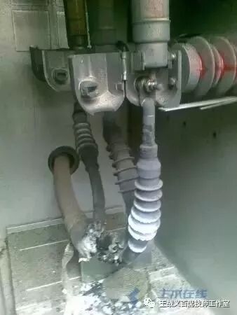

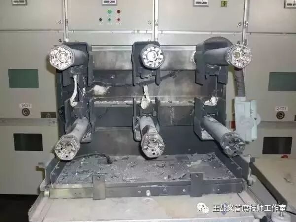

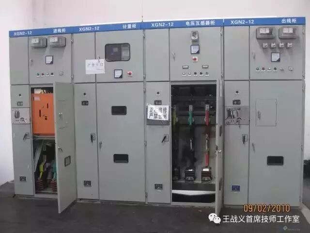

电气误操作事故。事故造成一死两重伤
该爆炸的开关是英国进口的真空开关(带保险)。那天出现事故时是同事带两个新学员下去操作,操作之前未填写6KV真空开关送电操作票。该开关是2209凝结水泵开关,是机组大修以后的初次送电。因为检修人员在大修期间在检修开关时已经进行人为的拉合开关,所以很多开关并处于合闸位置。
当时他让新学员操作自己监护。没有检查开关的分合位置,开关在合闸位置被送入工作位置,开关立即发生爆炸(相当于带负荷合刀闸,英国开关密闭性能好,开关朝前面爆炸,比较而言俄罗斯开关向上有一个防爆门)。他们的误操作越过了多道机械闭锁,而所有的闭锁都失效。
