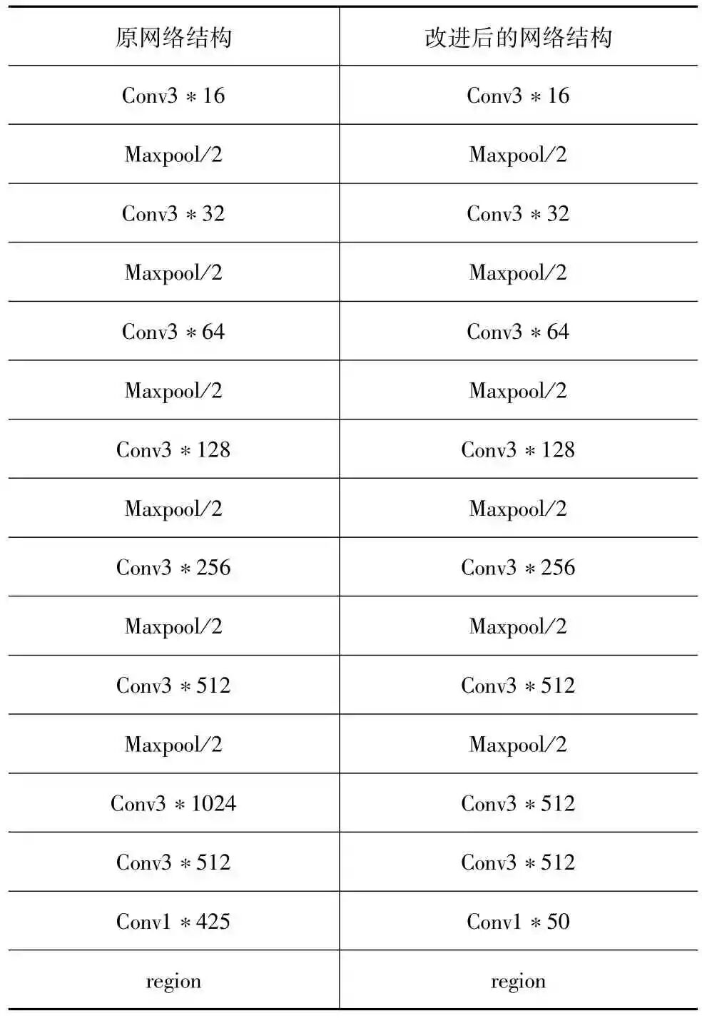

本文中的数据集数据较少、物体种类不多,且识别目标较小,基于通用物体识别的Tiny-YOLOv2网络并不能表现出最优的检测效果,故在此对原网络模型进行改进。由于Tiny-YOLOv2本身即为简化版本,网络结构已达到效率最高,故在此保留原网络层数,而将第13层的卷积层由Conv3*1024改为Conv3*512,将最后一层卷积层由Conv1*425改为Conv1*50,具体情况如表1所示,以此来进一步提高物体的检测准确率与检测效率。
表1 改进前后网格对比

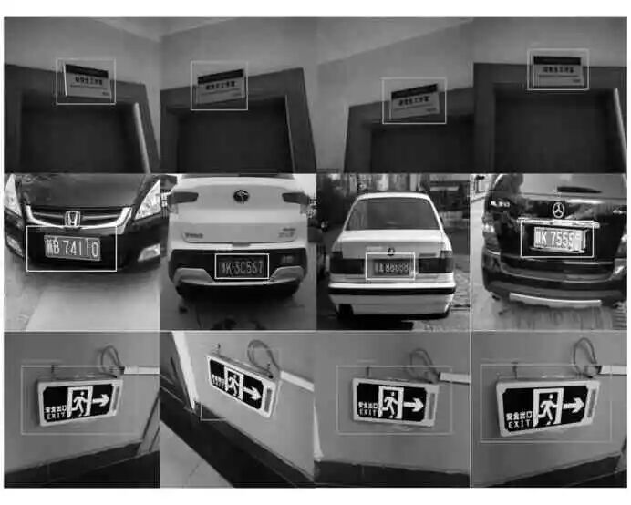

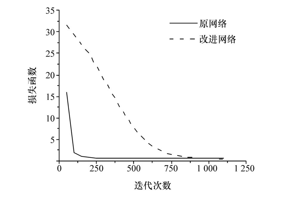

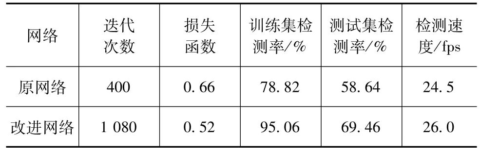

利用265张训练集图片数据进行训练,60张测试集图片进行测试,共检测识别了5种不同的物体,分别为门牌、逃生通道灯、车牌和两种常见提示牌,在同一电脑配置下,通过原网络和改进网络进行训练,在其余参数设置相同的情况下,原网络在迭代次数为400次时损失函数不再下降,改进网络在迭代次数为1 100次时损失函数不再下降,改进网络训练情况部分识别结果如图1所示,原网络训练情况在这里不做描述,训练集损失函数对比如图2所示。
基于迁移学习优势,原网络和改进网络的训练效率都有较大幅度提升,改进网络由于网络模型发生改变导致部分权重需重组,所以训练时间更长,但是改进网络最终的平均损失率要低于原网络。
由表2可知,由于样本总量较小,导致两种网络在测试集的识别率都较低,但相对来说改进网络的识别率仍有显著的提升。同时,在训练集的识别率与检测速度上改进网络皆优于原网络。

图1 部分识别结果

图2 损失函数对比

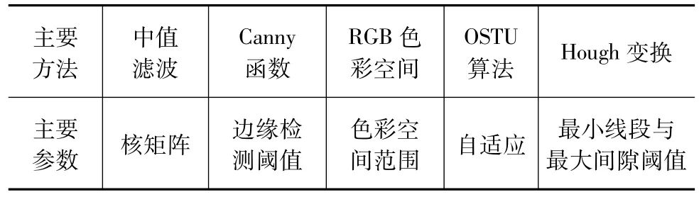

因为不同的物体在纹路和颜色方面有些许差异,使用通用的检测参数与检测方法并不能获得最优的效果。故该方法首先通过上文中物体检测获得的物体标签信息将物体进行分类,根据不同的物体种类设置不同的检测参数与检测流程,以此来获得最优检测效果。主要变动的参数包括:边缘检测阈值、色彩空间提取的RGB颜色范围、Hough直线检测线段阈值。主要的检测流程包括:中值滤波消去噪声、使用Canny函数进行边缘检测、使用色彩空间过滤颜色、使用OSTU算法进行图像二值化处理、使用Hough变换检测直线,以此得到物体的边缘信息,具体参数如表3所示。
表3 主要方法与主要参数

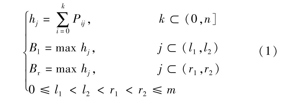

通过滑动窗口的二次多项式拟合算法可有效提取与拟合多边形边缘,为提高拟合效果,在此对算法进行改进,加入了k、l1、l2、r1、r2感兴趣区域的参数,具体过程如下。
首先,统计图片某部分的每列像素之和,以左右两边的感兴趣区域为范围搜寻像素值和的最大值作为滑动窗口的起始点。
无人车行驶环境图像的几何测距的图6
式中:Pij为图像的像素矩阵P第i行、第j列的值;m、n为图像的像素宽度与高度;hj为每列像素之和;B l、B r为滑动窗口的左右初始点;k、l1、l2、r1、r2为感兴趣区域的参数。
根据式(1)获得初始点之后,算法根据一个矩形面积向上生长,根据矩形中像素最大值确定生长方向以及下一个初始点,以此迭代,最后通过多项式拟合方法对每一个矩形的中心点进行拟合,最终得到边界信息,设矩阵4个顶点坐标分别为(w1,h1)、(w1,h2)、(w2,h2)和(w2,h1),迭代过程如式(2)所示。

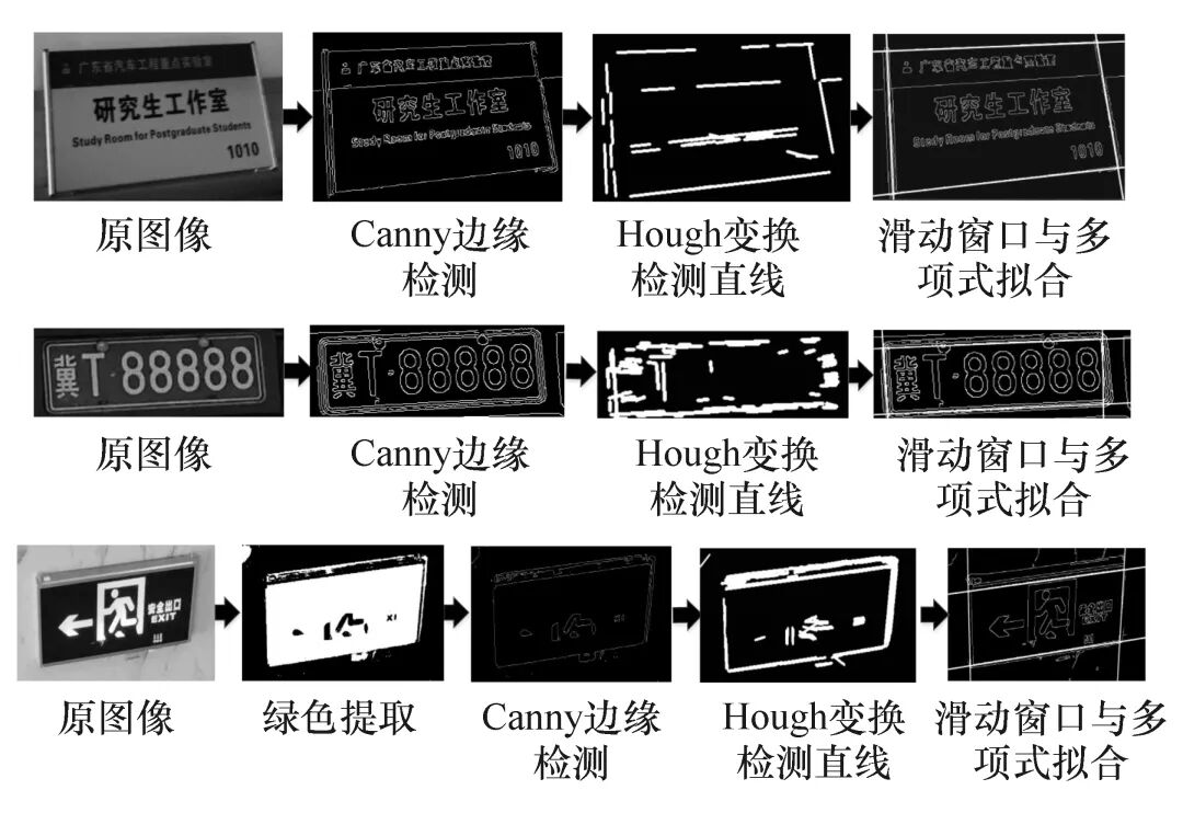

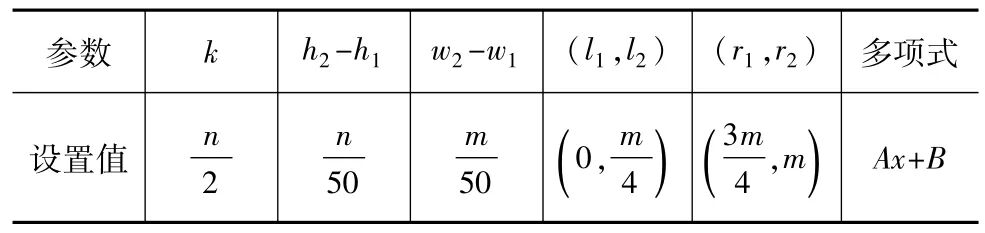

由于多边形边界分布在图像边缘部分,以此为据对算法参数进行设置,增加了滑动窗口在图像边缘部分的搜索力度,并在宽度和高度方向上各使用一次。在已知图像尺寸m、n的情况下,通过对算法参数的反复调整,得到最优的拟合方法,参数设置如表4所示,最终效果如图3所示。
表4 参数设置
无人车行驶环境图像的几何测距的图8
无人车行驶环境图像的几何测距的图9
图3 检测示例
根据拟合结果可得数条直线,求解相邻直线的交点,即可得到多边形的顶点坐标信息(u,v)。
无人车行驶环境图像的几何测距的图10
如图3所示,通过该方法能准确地提取各类物体的边缘信息并进行数值拟合,得到物体的顶点坐标信息,整体上则取得了较好的效果。

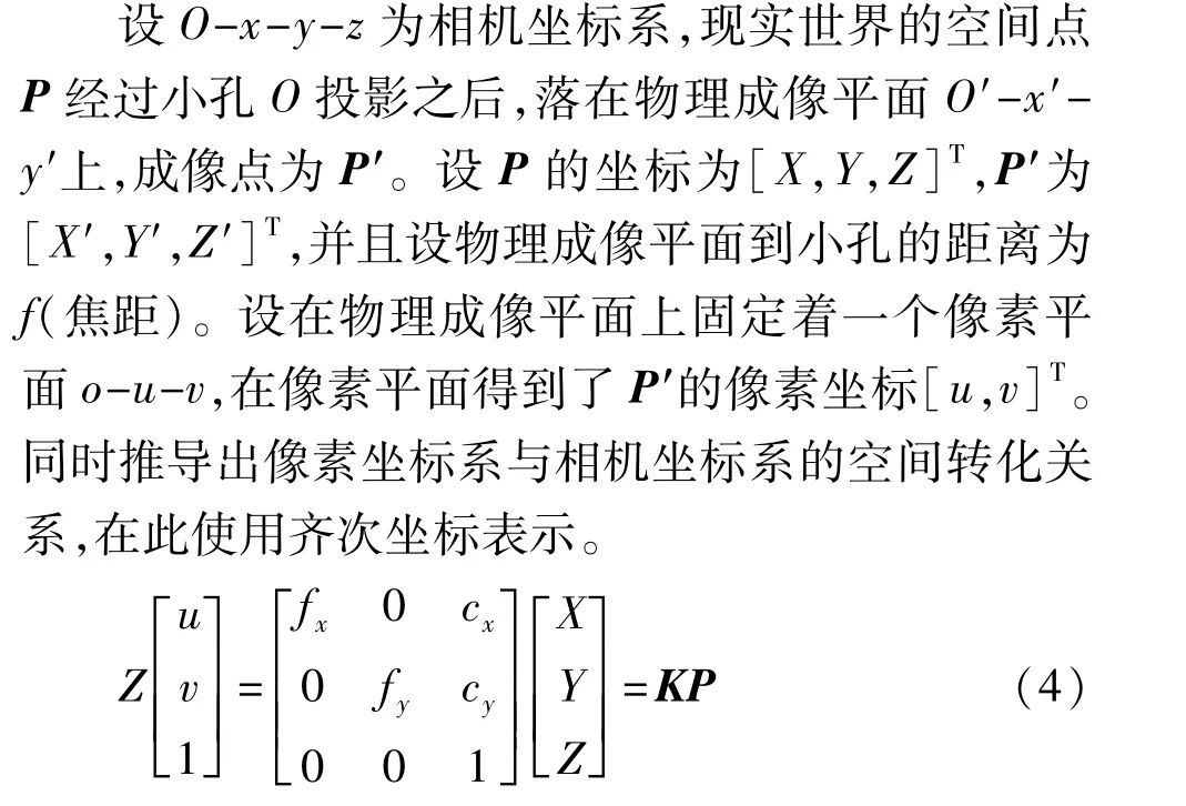

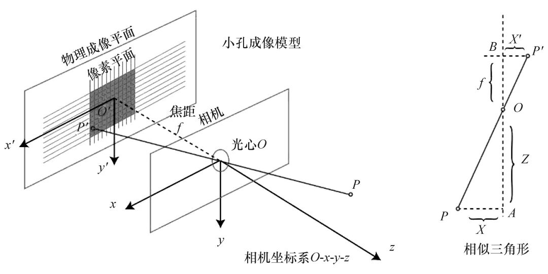

在此提出了一种结合物体尺寸的先验信息进行测距的几何测距模型,通过建立摄像机小孔成像模型来确定空间目标三维立体信息与图像二维成像点面之间的对应关系[21-22],并通过第2章中获得的物体数值信息与先验信息,得到物体的距离。小孔成像模型示意图如图4所示。
无人车行驶环境图像的几何测距的图11

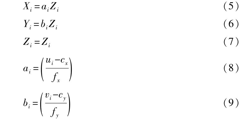

式中:K为相机的内参数矩阵;fx、fy分别为x、y轴方向的放大系数;cx、cy为物理成像坐标系和像素坐标系之间的位移量。
通过第2章中物体提取与数值化的方法,得到
无人车行驶环境图像的几何测距的图12
图4 小孔成像模型
物体在像素平面内的多点坐标(ui,vi)。通过式 (4),得到含有未知数Z的物体在相机坐标系下的三维坐标。
无人车行驶环境图像的几何测距的图13

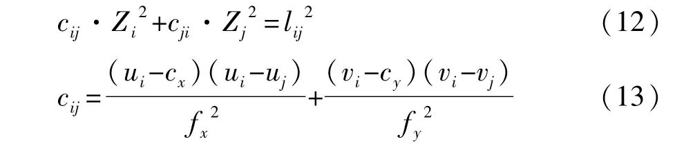

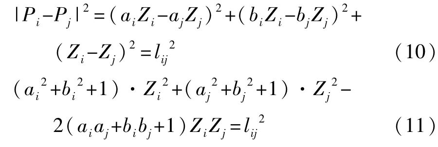

根据立体几何学,在空间中任意不共线的3点构成一个平面,在此已知相机坐标系下4点之间的相互关系,则可构建以下关系:
无人车行驶环境图像的几何测距的图14
观察式(11)左边第3项,在实际应用中由于物体在空间中的位姿对Z值的影响较小,可认为Zi≈Zj成立,故在此做近似处理,由基本不等式a+b≥无人车行驶环境图像的几何测距的图15可将式(11)化简:
无人车行驶环境图像的几何测距的图16

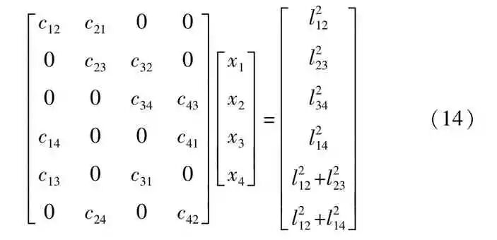

由于物体始终在相机前方,故在此Zi≥0恒成立。令xi=无人车行驶环境图像的几何测距的图17,在此以矩形的求解过程举例,将其分割为两个三角形进行求解。
无人车行驶环境图像的几何测距的图18

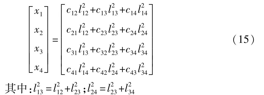

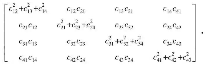

观察得知,该方程组为超定方程组,在存在测量误差的情况下,该方程组一般而言没有解,所以使用最小二乘法求其近似解,通过最小二乘原理,将式(14)转化为如下矩阵进行求解。
无人车行驶环境图像的几何测距的图19
无人车行驶环境图像的几何测距的图20

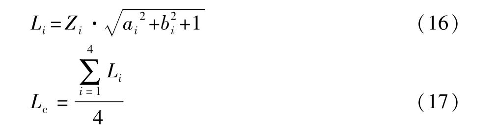

对矩阵方程进行求解,即可得到各个顶点的Z轴信息无人车行驶环境图像的几何测距的图21再通过式(16)求距离信息。将各点距离信息求均值,得到物体中心点的距离信息,至此测距完成。

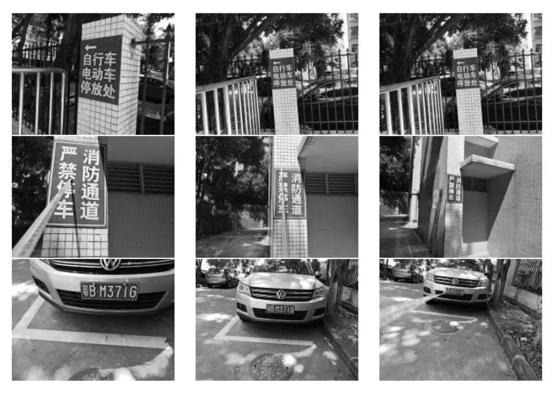

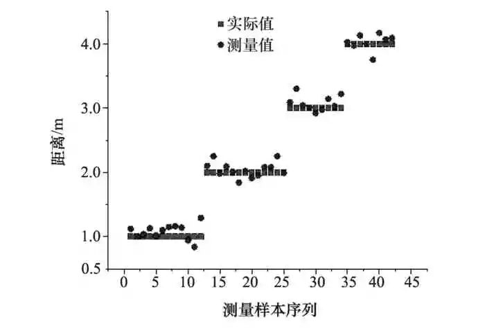

摄像头使用的物理感光元件为索尼公司的IMX498传感器,传感器尺寸为1/2.8英寸,长宽比例4∶3,摄像头实际焦距为3.5 mm。分析该方法的过程发现,检测的精度主要与物体在图片中的像素尺寸和位姿有关,与物体实际距离的远近无关,即只要物体在图像中存在合理的尺寸与位姿,物体的实际距离并不会影响该方法的测量精度,故在此采集了1~4 m范围内的图像数据作方法的验证。通过该摄像头检测3类大小不同的物体,分别在1、2、3、4 m处各个不同的位置进行图片采集与检测,经过筛选后得到总计42张不同距离和角度的图像,部分图像如图5所示。
对每组图像中的物体进行距离测量,测量结果如图6所示。
测量结果表明,该测量方法的精确度较高,在4 m以内88%以上的测量值误差不超过0.2 m。测量误差并没有随着距离的增加而有较大变化,而是稳定在一个固定的区间范围内。

基于迁移学习的方法改进了Tiny-YOLOv2网络模型,将原网络的检测效率与测试集准确率提高了1.5帧与11%。通过该检测网络得到了被测物体的标签信息与在图像中的位置信息,将物体从原图像中进行裁剪用于下一步处理。
