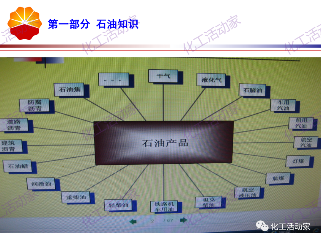

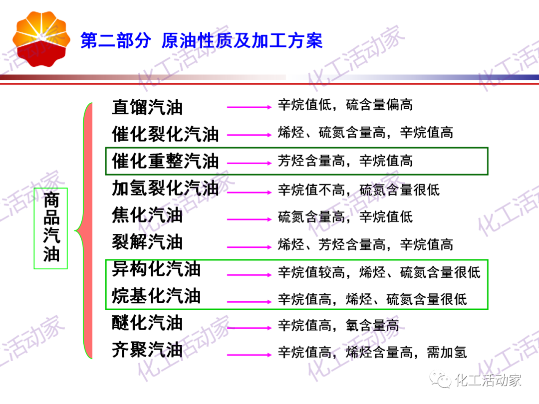

锦西石化PPT│炼油工艺过程及加工路线介绍(上)的图1

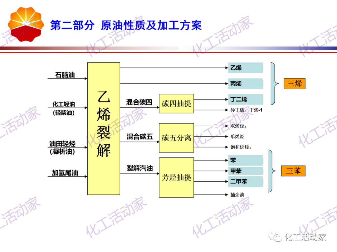

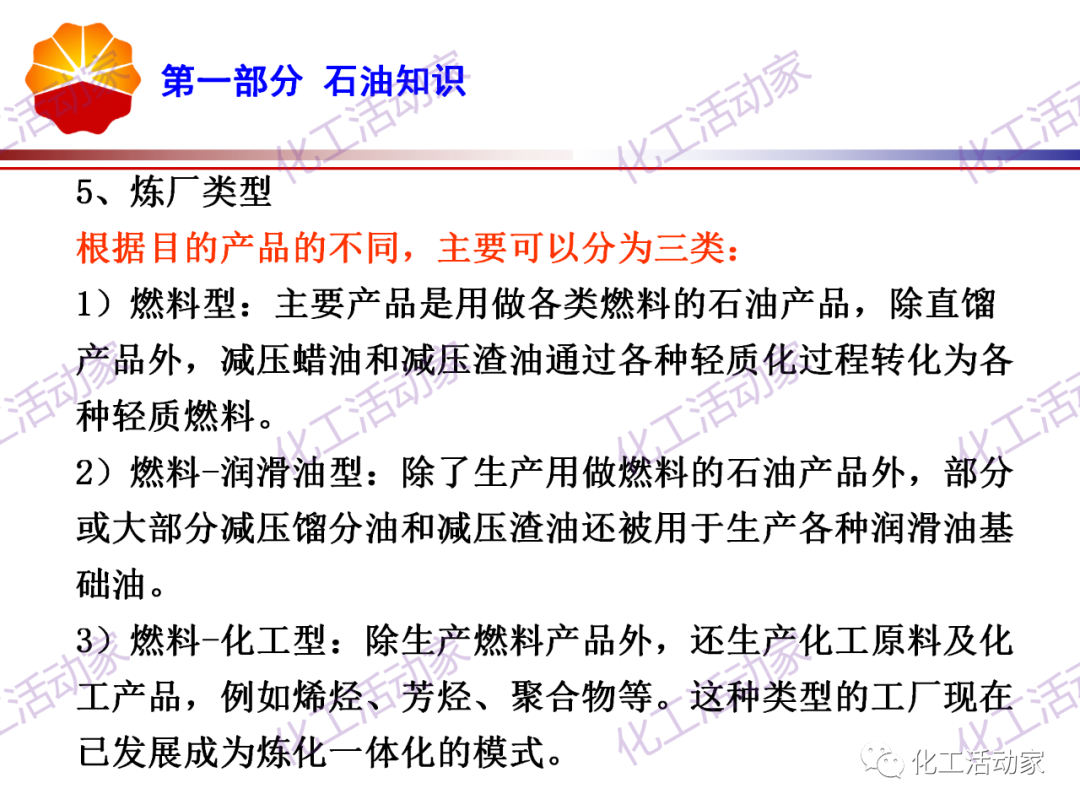

锦西石化PPT│炼油工艺过程及加工路线介绍(上)的图2

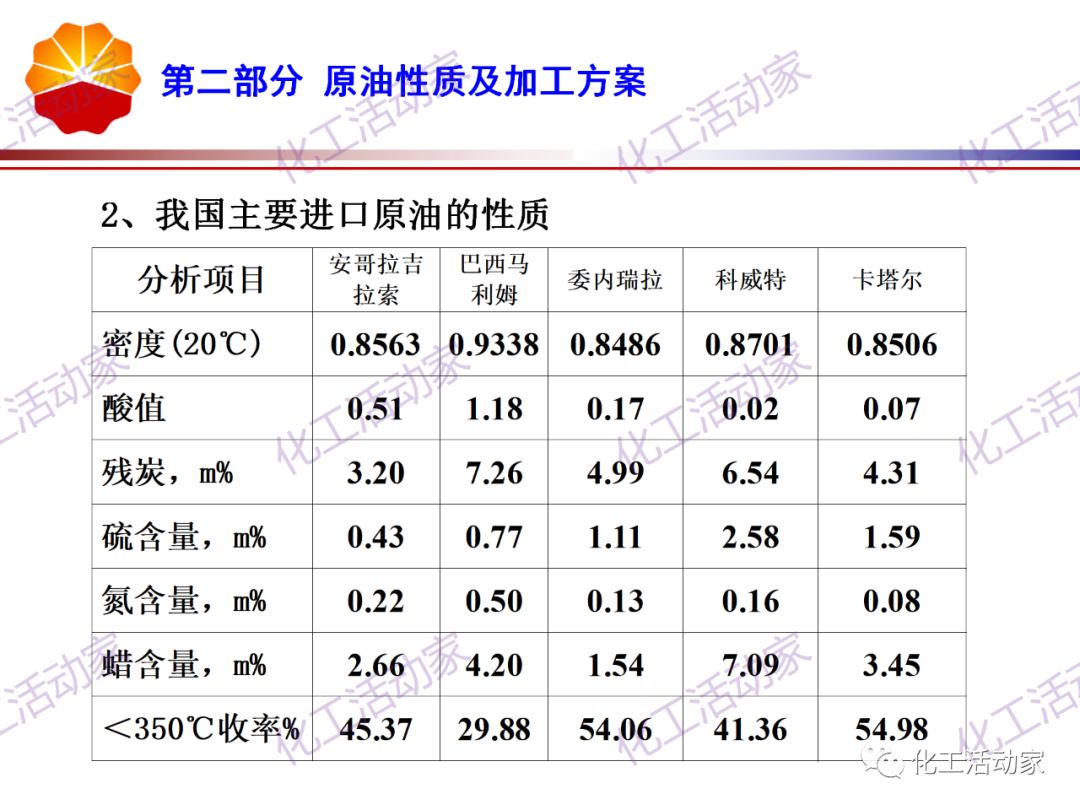

锦西石化PPT│炼油工艺过程及加工路线介绍(上)的图3

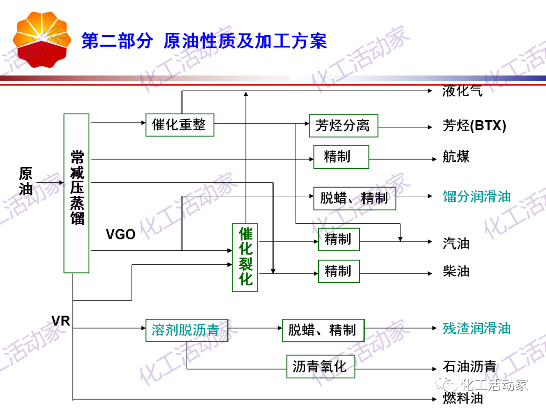

锦西石化PPT│炼油工艺过程及加工路线介绍(上)的图4

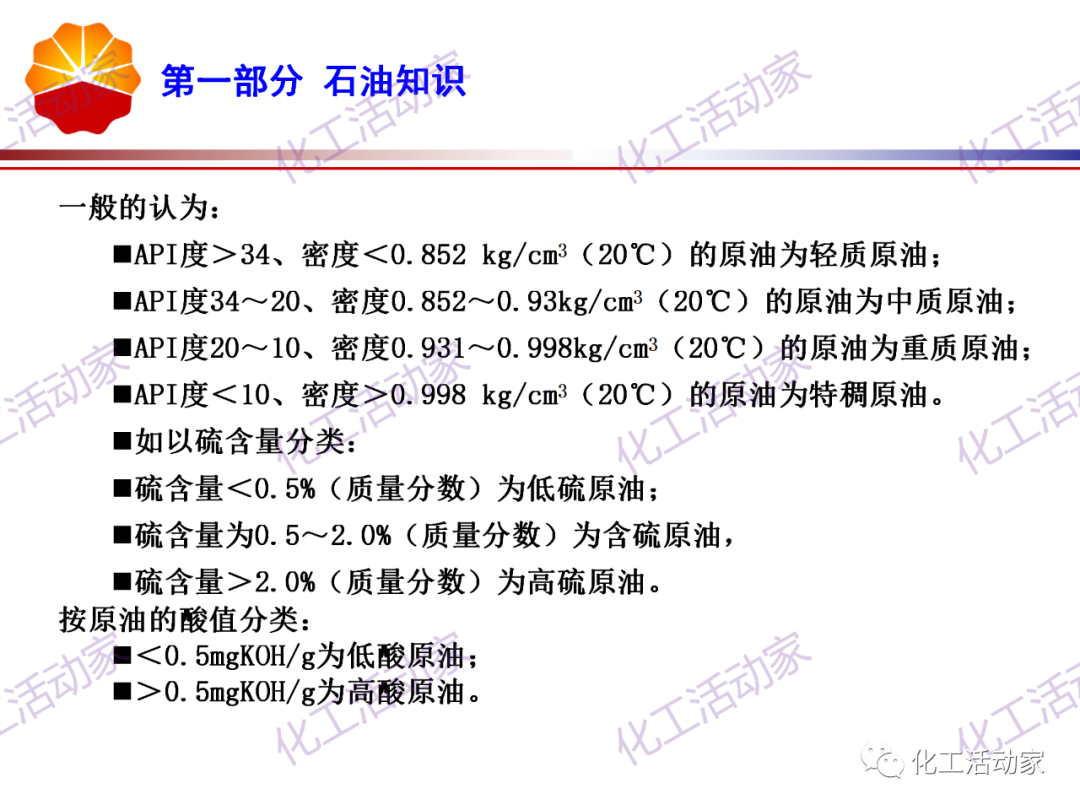

锦西石化PPT│炼油工艺过程及加工路线介绍(上)的图5

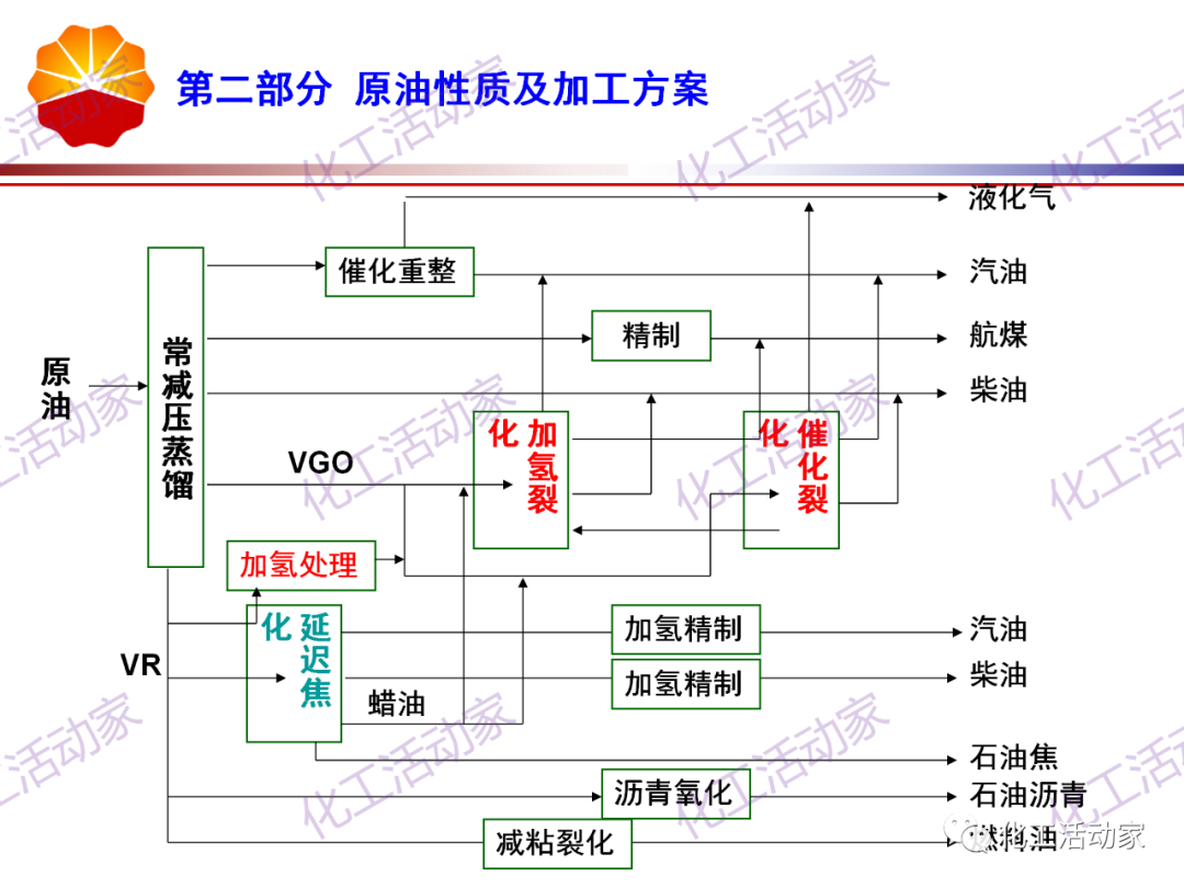

锦西石化PPT│炼油工艺过程及加工路线介绍(上)的图6
