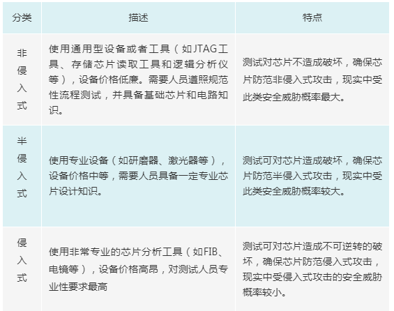

芯片的安全测试需要专业设备与专业人员,测试执行方式主要包括非侵入式、半侵入式和侵入式三类,详细情况见表格4:
车规级安全芯片与芯片安全测试技术的图5
表格4安全芯片安全测试方式
