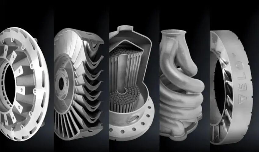

铝材料的增材制造的图2
北京宝航新材料铝合金制件
