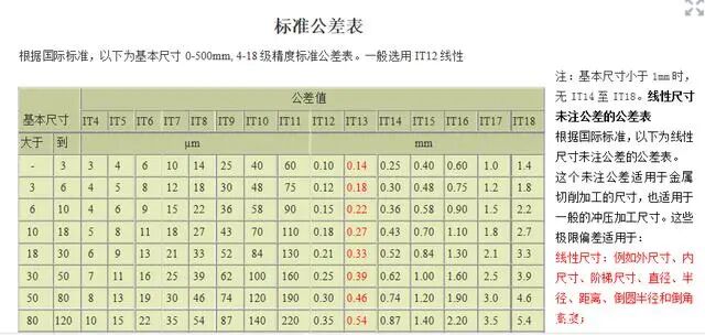

2022年1月21日 11:34标准公差
标准公差的数值是用基本尺寸和公差等级来决定的。其中公差等级是确定尺寸精度程度的等级。标准公差分为20级,即IT01,IT0,IT1……IT18.其尺寸精度程度从IT01到IT18依次降低。标准公差具体数值如下:

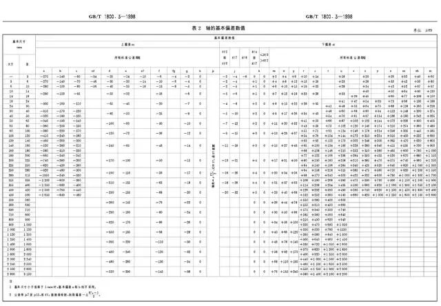

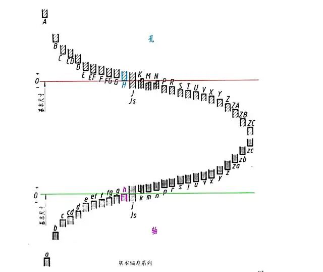

基本偏差
基本偏差一般是指上下两个偏差中靠近零线的那个偏差。即当公差带位于零线上方时,基本偏差为下偏差;当公差带位于零线上方时,基本偏差为上偏差。
国家标准对孔和轴均规定了28个不同的基本偏差。基本偏差代号用拉丁字母表示,大写字母表示孔,小写字母表示轴。如下图:

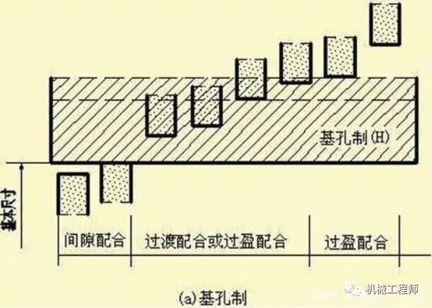

基孔制的定义:
公称尺寸相同的相互配合的孔和轴,将孔的公差带位置固定,通过变换轴的公差带位置而得到的不同配合。
基孔制的孔为基准孔,其下偏差(EI)为零,基本偏差代号为H。
在这里,孔是配合的基准件,而轴是非基准件。

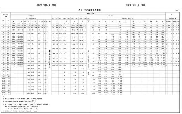

孔的基本偏差数值可根据国标GB/T1800.3-1998查找,附下表为孔的基本偏差数值,最新数值以国标最新版本为主。

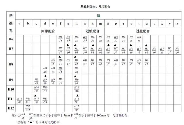

基孔制的选择
一般应优先选用基孔制。
设计时,为了减少定值刀具、量具的规格和种类,便于生产,提高经济性,应优先采用基孔制。基轴制的选择
在可以获得明显的经济效益的情况下,选择基轴制。
机械制造中,采用具有一定公差等级的冷拉圆钢,其外径不用切削加工即能满足使用要求时,应采用基轴制。这在技术上、经济上都是合理的。

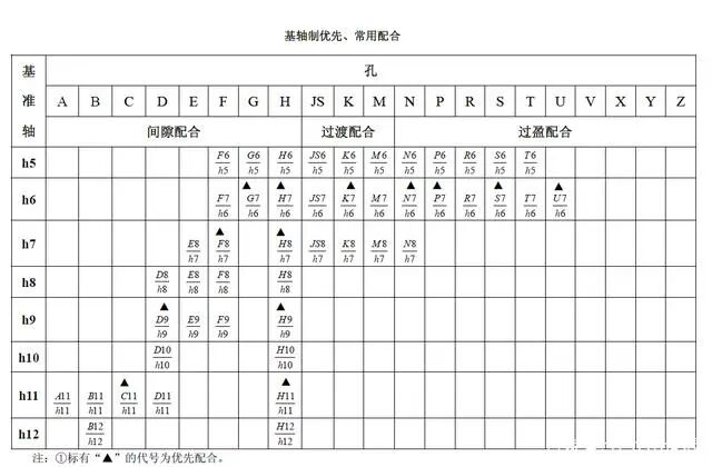

基轴制
基本偏差为一定的轴的公差带,与不同基本偏差的孔的公差形成各种配合的一种制度。
基轴制配合中的轴为基准轴,用基本偏差代号h表示,基准轴的上偏差为0。

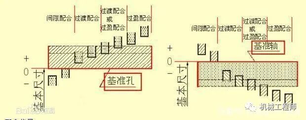

基孔制与基轴制的配合关系
基孔制配合与基轴制配合是规定配合系列的基础。按照孔,轴公差带相对位置的不同,基孔制和基轴制都有间隙配合,过渡配合和过盈配合三类配合。
各种配合是由孔,轴公差带之间的关系决定的,而公差带的大小和位置又分别由标准公差和基本偏差所决定。

与标准件配合的基准制选择
基准制的选择依标准件而定。
键(基孔制)、圆柱销(基轴制)及滚动轴承(外圈与孔基轴制,内圈与轴基孔制)均为标准件。

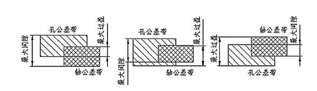

基本尺寸相同的、相互结合的孔和轴公差带之间的关系称为配合。根据使用的要求不同,孔和轴之间的配合有松有紧,国家标准规定配合分三类:
间隙配合、过盈配合和过渡配合。

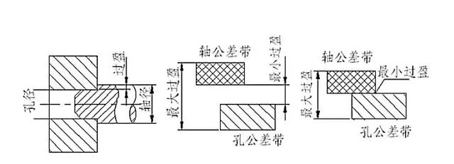

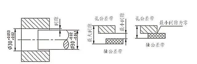

1、间隙配合
孔和轴配合时,具有间隙(包含最小间隙等于零)的配合,此时孔的公差带再轴的公差带之上。
2、过盈配合
孔和轴配合时,孔的尺寸减去相配合的轴的尺寸,其代数差为负值为过盈。具有过盈的配合称为过盈配合。
此时孔的公差带在轴的公差带之下。
3、过渡配合
可能具有间隙或过盈的配合为过渡配合。此时孔的公差带与轴的公差带相互交叠。
对轴孔配合的使用要求
一般为三种情况:装配后有相对运动要求的,应选用间隙配合;装配后需要靠过盈传递载荷的,应选用过盈配合;装配后有定位精度要求或需要拆卸的,应选用过渡配合或小间隙,小过盈的配合。
确定配合类别后,应尽可能的选用优先配合,其次是常用配合,再次是一般配合。如仍不能满足要求,可按轴,孔公差带组成相应的配合
