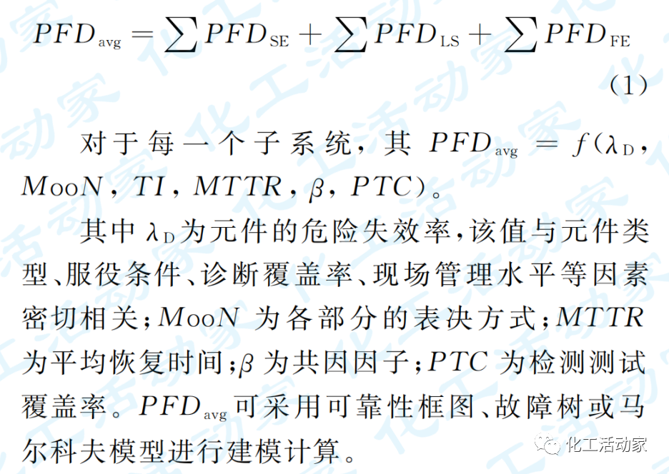

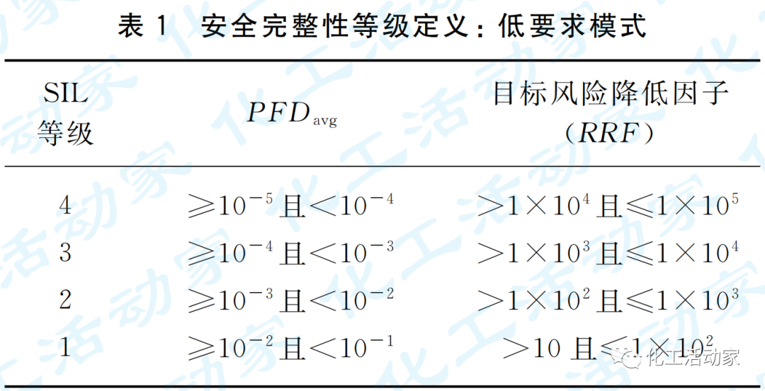

SIS中每一个SIF的PFDavg计算是将该SIF分解为传感器、逻辑控制器、执行器等子系统,然后将各子系统的PFDavg相加,根据表1判断其结果满足的相应SIL级别。
石油化工罐区安全仪表系统(SIS)的设计及SIL验证的图1
计算如式(1)所示:
石油化工罐区安全仪表系统(SIS)的设计及SIL验证的图2

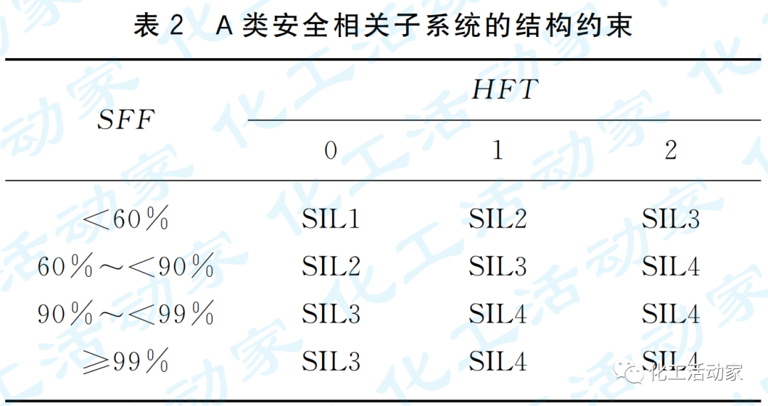

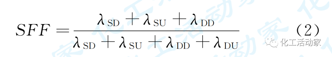

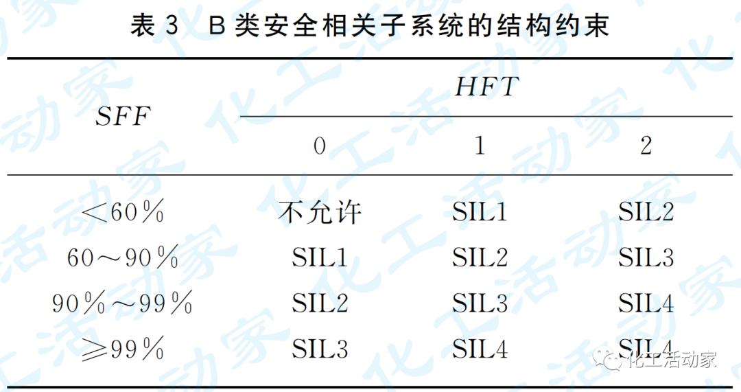

硬件结构约束的安全完整性由仪表类型(逻辑控制器、传感器、最终元件)、安全失效分数(SFF)和硬件故障裕度(HFT)共同决定。其中SFF计算如式(2)所示:
石油化工罐区安全仪表系统(SIS)的设计及SIL验证的图3
表2,3分别给出了IEC 61508规定的A类和B类安全相关子系统的结构约束判断标准。一般传感器、电磁阀为A类安全相关子系统;逻辑控制器为B类安全相关子系统。

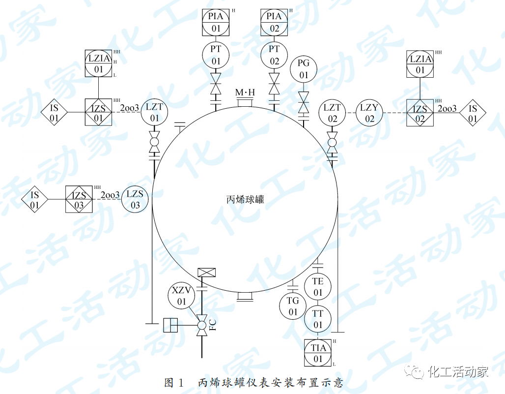

丙烯属于甲A类液体,涉及“两重点一重大”,因此,丙烯球罐罐区应设置独立的SIS。丙烯储罐采用球形全压力式储罐。根据丙烯罐区HAZOP分析结果及SIL分级报告,丙烯球罐持续进料造成液位高,导致丙烯罐超压损坏泄漏、满罐溢出,造成丙烯泄漏,遇点火源发生爆炸。要求在SIS中设置SIF回路:液位高高联锁关闭进料阀,该SIF回路SIL等级为SIL2。根据SIL分级结果,并根据GB/T50770-2013规定,确定丙烯球罐仪表的设置,如图1所示。
石油化工罐区安全仪表系统(SIS)的设计及SIL验证的图6
常规丙烯球罐共设置3台液位计LZT-01,LZT-02,LZS-03,信号进入SIS参与“2oo3”液位高高联锁关闭罐根进料阀XZV-01。下面分别对SIS的各个子系统的选型设计进行介绍。

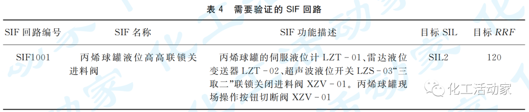

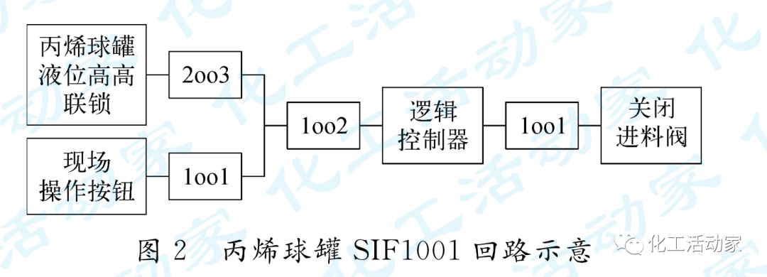

丙烯球罐液位高高联锁SIF回路如图2所示。
石油化工罐区安全仪表系统(SIS)的设计及SIL验证的图7
该SIF回路的功能描述及目标SIL见表4所列。下面利用中国石化风险评估管理评估平台PHAMS对该SIF回路进行SIL验证。

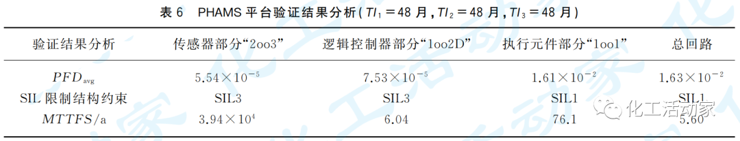

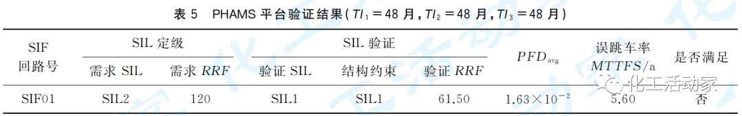

一般石化企业大修为4年1次,因此传感器子系统检测测试时间间隔TI1=48个月,逻辑控制器子系统的检测测试时间间隔TI2=48个月,执行器子系统的检测测试时间间隔TI3=48个月;丙烯球罐SIF01回路组件MTTR=8h;传感器使用寿命为10a、逻辑控制器使用寿命为15a、执行元件使用寿命为10a。SIF01回路子系统各元件的失效率数据选用PHAMS平台中相应元件对应的通用失效率数据,PFDavg计算方法选用可靠性框图。SIL验证结果见表5所列。
石油化工罐区安全仪表系统(SIS)的设计及SIL验证的图9
通过验证结果可以看出,目前设计的SIF01回路的PFDavg和SIL限制结构约束均不满足目标SIL2等级要求,下面对SIF01进行敏感性分析,提出合理化建议,使得SIF01回路满足SIL2等级要求。SIF01各子系统的验证结果分析见表6所列。
石油化工罐区安全仪表系统(SIS)的设计及SIL验证的图10
从以上结果可以看出,阀门的PFDavg占PFDSYS比重最高,约98.8%,是系统中最薄弱的环节。为提升回路的SIL等级,可优先降低阀门的PFDavg:比如在成本允许的条件下采用“1oo2”冗余配置阀门;缩短阀门的检测测试时间;也可以采用带有整体功能安全认证及具备部分行程测试(PST)功能的阀门来大幅降低阀门的PFDavg。

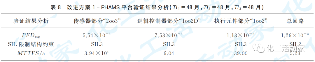

假设该丙烯球罐处于设计前期阶段,在成本和工艺操作条件允许情况下,增加1台阀门XZV-02与XZV-01进行“1oo2”联锁。下面将阀门冗余结构改为“1oo2”进行验证,其他可靠性数据不变,改进方案1验证结果见表7所列,各子系统的验证结果分析见表8所列。
石油化工罐区安全仪表系统(SIS)的设计及SIL验证的图11
石油化工罐区安全仪表系统(SIS)的设计及SIL验证的图12
从验证结果可以看出,整个SIF回路的PFDavg和SIL限制结构约束均满足SIL2等级要求,验证通过。因此,提高阀门冗余配置可以大幅度提高系统的可靠性。

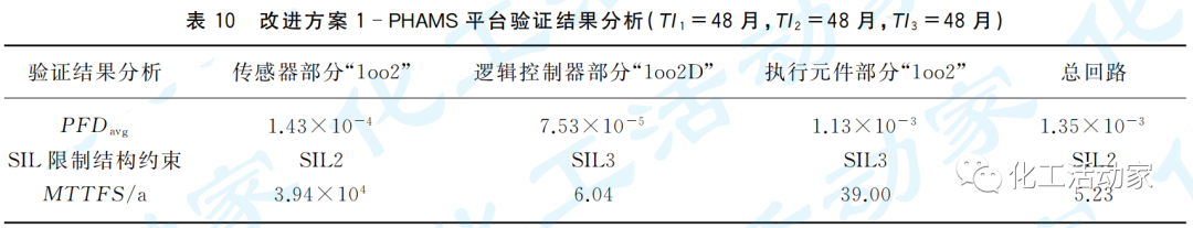

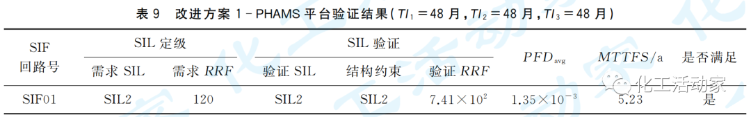

同时,从验证结果分析可以看出,传感器子系统部分对总回路的可靠性影响很小,常用液位“2oo3”冗余结构配置过度设计,下面将液位高高联锁改为LZT-02和LZS-03采用“1oo2”冗余配置进行验证。验证结果见表9所列和表10所列。
石油化工罐区安全仪表系统(SIS)的设计及SIL验证的图13
石油化工罐区安全仪表系统(SIS)的设计及SIL验证的图14
从验证结果可以看出,传感器部分冗余配置降级后的SIF回路仍满足目标SIL,原设计液位“2oo3”联锁过度设计,可以取消LZT01参与SIS联锁,但实际生产过程中还应考虑可用性,“2oo3”还是比较合适的。

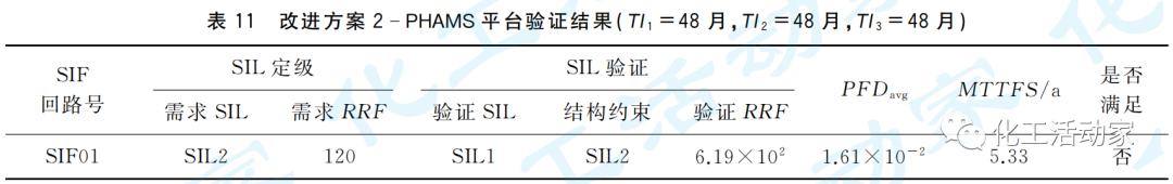

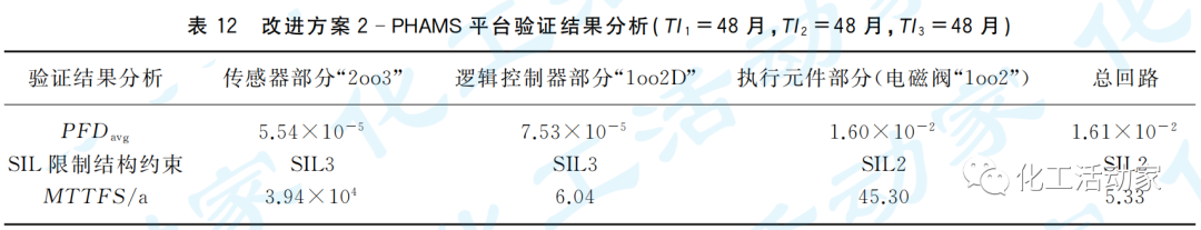

假设该丙烯球罐为在役装置改造阶段,如果阀门计划采用冗余配置,但阀门和配管对安装空间的要求无法满足,且成本投入无法被接收的情况下,阀门由电磁阀、执行器和阀共同组成,一般来说,电磁阀的可靠性是较低的,常见的失效是线圈烧毁,并引发误关停。因此在整个系统中,电磁阀可能是最关键的仪表设备,可以采用“1oo2”冗余配置的电磁阀来提高阀门的可靠性。采用冗余配置的电磁阀可以将原有执行机构的SIL限制结构约束从SIL1提升到SIL2。改进方案2验证结果见表11所列,各子系统的验证结果分析见表12所列。
石油化工罐区安全仪表系统(SIS)的设计及SIL验证的图15
石油化工罐区安全仪表系统(SIS)的设计及SIL验证的图16

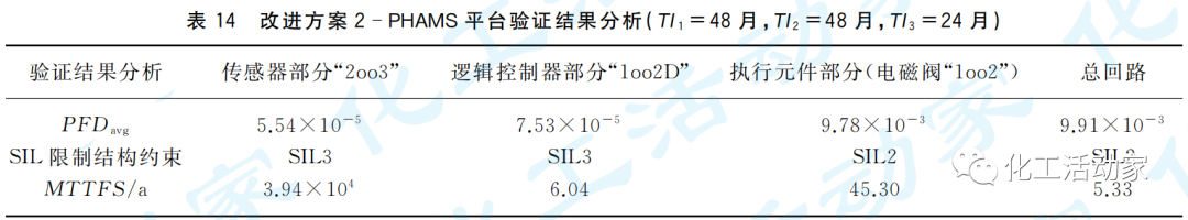

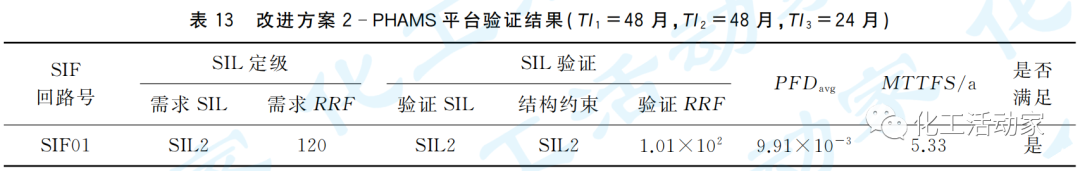

从验证结果可以看出,虽然采用双电磁阀“1oo2”冗余结构配置将总回路的SIL限制结构约束提升到SIL2,但计算的PFDavg仍不满足目标SIL2要求。那么,可以通过缩短阀门的TI3进行重新配置和计算,运用PHAMS平台将执行元件部分的TI3逐渐减小,计算发现TI3至少缩短为24个月,才能使SIF满足目标SIL。验证结果见表13所列,各子系统的验证结果分析见表14所列。
石油化工罐区安全仪表系统(SIS)的设计及SIL验证的图17
石油化工罐区安全仪表系统(SIS)的设计及SIL验证的图18
通过以上SIL验证分析可以看出,并不是设置冗余结构就能使SIS满足目标SIL,为了保证SIS系统的安全可靠性,必须在设计阶段进行SIF回路各子系统的冗余结构合理化设计,并避免过度设计;同时,在安装、调试、运行维护中应严格执行IEC 61511功能安全管理的相关规定,做好各个阶段的功能安全评估工作。
