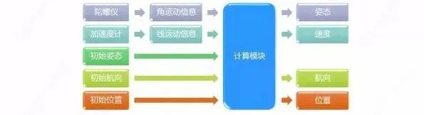

那什么是惯性导航呢?它就是利用载体上的加速度计、陀螺仪这两种惯性元件,去分别测出飞行器的角运动信息和线运动信息,与初始姿态、初始航向、初始位置一起交给计算模块,由计算模块推算出飞机的姿态、速度、航向、位置等导航参数的自主式导航方法。

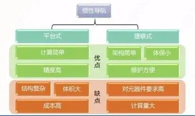

惯性导航系统又分为平台式惯性导航和捷联式惯性导航。
一文读懂:无人机飞控三大算法的图2
1)平台式惯性导航
早期的惯性导航系统都是平台式的,平台式惯导有实体的物理平台,陀螺仪和加速度计置于由陀螺稳定的平台上,该平台跟踪导航坐标系,以实现速度和位置解算,姿态数据直接取自于平台的环架。
优点:直接模拟导航坐标系,计算比较简单;能隔离载体的角运动,系统精度高。
缺点:结构复杂,体积大,制作成本高。
2)捷联式惯性导航
还有另一种捷联式惯性导航,捷联的英文原义是“捆绑”的意思。因此捷联式惯性导航也就是将惯性测量元件,包括陀螺仪和加速度计,直接装在需要姿态、速度、航向等导航信息的主体上,用计算机的测量信号变换为导航参数。
优点是没有平台,架构简单,体积小,维护方便。
缺点:惯性元件直接装在载体上,环境恶劣,对元件要求较高;坐标变换中计算量大。
3)小结
总体来看,捷联惯导比平台式惯导优势明显。

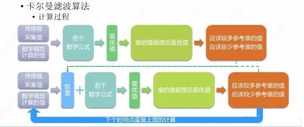

卡尔曼滤波算法是一个非常复杂的计算,我们结合飞行器来简单的讲一下它的计算过程:
比如飞行器想知道自己的一个状态,这个状态可以是姿态、速度或位置等信息。
我们知道飞行器的传感器是可以得到这些信息的,通过惯性导航的数学模型也可以计算出这些信息,但这两个信息的值与实际值还是有一定的差距的,把这两个值放在若干数学公式里可以得到一个最优值。
通过这个最优值与传感器和数学模型的值进行对比,我们可以知道哪个值与最优值比较接近。
下次的计算我们应该较多的参考接近最优值的那个值,比如传感器的值最接近最优值,那我们就把传感器的值使用较大的权重,数学模型得到的值加使用较小的权重,所得到的这个权重不是随便给的,也是通过数学公式得来的。
那我下一个时间段再计算的时候这个权重就要起作用了,传感器的值和数学模型的值会带着权重放在数学公式里得到最优值。
然后我们再把这个最优值与传感器和数学模型的值进行对比,再看一下哪个值与最优值接近,如果还是传感器的值比较接近,我们还是会通过公式生成一个权重,交给下个时间段的计算使用。
通过不断重复这样的计算,我们就可以得到一个相对较优的值,这就是卡尔曼滤波算法的大概过程。

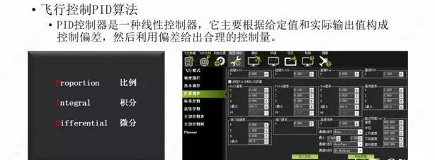

PID控制器是一种线性控制器,它主要根据给定值和实际输出值构成控制偏差,然后利用偏差给出合理的控制量。
一文读懂:无人机飞控三大算法的图4
目前,人们通过科学研究获得了诸多具有优异控制效果的算法和理论,但在工程应用领域,基于经典PID的控制算法仍然是最简单、最有效的控制方案。
目前主流的几款开源飞控中,无一例外的都是采用PID控制算法来实现无人机的姿态和轨迹控制。
PID里的P是Proportion的首字线,是比例的意思,I是Integral的首字线,是积分的意思,D是Differential的首字母,是微分的意思。
那么PID控制器算法能解决什么问题呢?
以多旋翼为例,在没有控制系统的情况下,直接用信号驱动电机带动螺旋桨旋转产生控制力,会出现动态响应太快,或者太慢,或者控制过冲或者不足的现象,多旋翼根本无法顺利完成起飞和悬停动作。为了解决这些问题,就需要在控制系统回路中加入PID控制器算法。在姿态信息和螺旋桨转速之间建立比例、积分和微分的关系,通过调节各个环节的参数大小,使多旋翼系统控制达到动态响应迅速、既不过冲、也不欠缺的现象。
