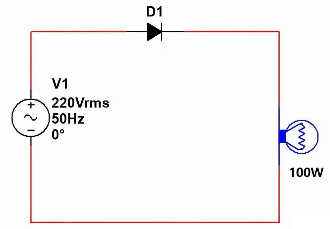

一个额定电压为交流220V/50Hz、额定功率为100W的白炽灯与一个整流二极管串联,再连接至220V交流市电;如果忽略二极管的压降以及灯丝随温度改变而发生的变化,则白炽灯的实际功率是多少?
这道电路题50%的人都答错,原因是...的图1
这道电路题50%的人都答错,原因是...的图2

也就是说,半波整流之后,功率为半波整流之前的功率的一半,即为50W
总 结
问题的症结在于,当研究半波整波和全波整流电路时,为了计算整流之后的直流电压,导入了平均电压的概念。
根据其定义,平均电压为整流前电压真有效值的0.45倍。
大部分人一知半解,将电压的平均值代入到本应该是真有效值的功率计算公式中,
得到了0.45*0.45*100=20.25W这一错误的答案。
所以,正确答案为“白炽灯的实际功率是50W”,你答对了吗?
