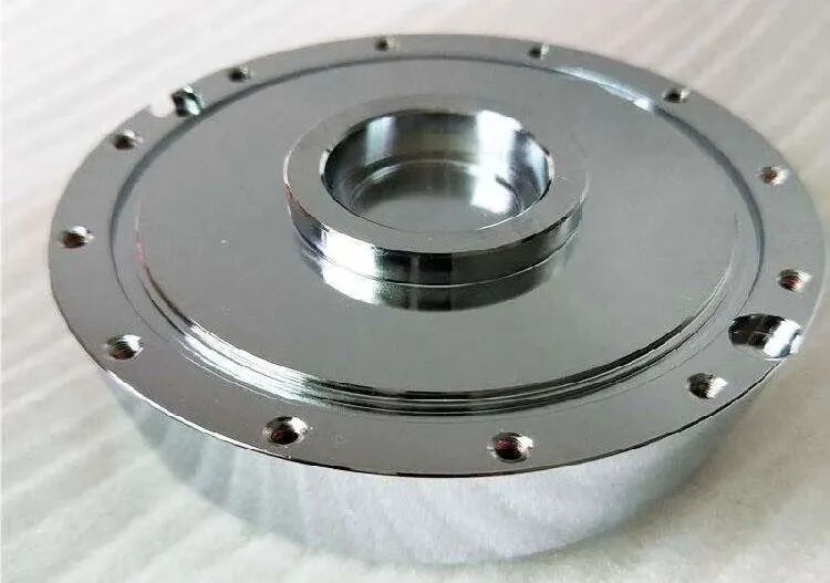

第一节,铬(ge)化
铬化会便产品表面形成一层化学转化膜,膜层厚度在0.5-4um,这层转化膜吸附性好,主要作为涂装底层。外观有金黄色,铝本色,绿色等。这种转化膜导电性能好,是电子产品的最好选项,如手机电池内导电条,磁电设备等。该膜层适合所有铝及铝合金产品。但该转化膜质软,不耐磨,因此不利于做产品外部件利用。
铬化工艺流程:
脱脂—>铝酸脱—>铬化—>包装—>入库
铬化适合于铝及铝合金,镁及镁合金产品。
品质要求:
1)颜色均匀,膜层细致,不可有碰伤,刮伤,用手触摸,不能有粗糙,掉灰等现象。
2)膜层厚度0.3-4um。

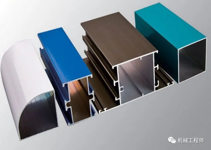

第二节,阳极氧化
阳极氧化:可以使产品表面形成一层均匀,致密的氧化层,(Al2O3。6H2O俗名钢玉)这种膜能使产品的表面硬度达到(200-300HV),如果特种产品可以做硬质阳极氧化,产品表面硬度可达400-1200HV,因而硬质阳极氧化是油缸,传动,不可缺的表面处理工艺。
另外这种产品耐磨性非常好,可做航空,航天相关产品的必用工艺。阳极氧化和硬质阳极氧化不同之处:阳极氧化可以着色,装饰性比硬质氧化要好的多。施工要点:阳极氧化对材质要求很严格,不同的材质表面有不同的装饰效果,常用的材质有6061,6063,7075,2024等,其中,2024相对效果要差一些,由于材质中CU的含量不同,因此7075硬质氧化呈黄色,6061,6063呈褐色,但普通阳极氧化6061,6063,7075没多大的差别,但2024就容易出现很多金斑。

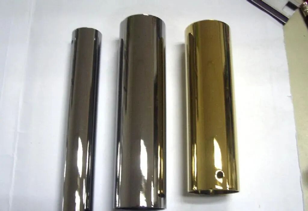

一,常见工艺
常见的阳极氧化工艺有拉丝雾面本色,拉丝亮面本色,拉丝亮面染色,雾面拉丝染色(可染成任何色系)。抛光亮面本色,抛光雾面本色,抛光亮面染色,抛光雾面染色。喷吵亮面本色,喷吵雾面本色,喷沙染色。以上镀种均可用在灯饰器材上。

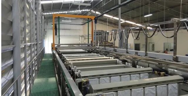

二,阳极氧化工艺流程

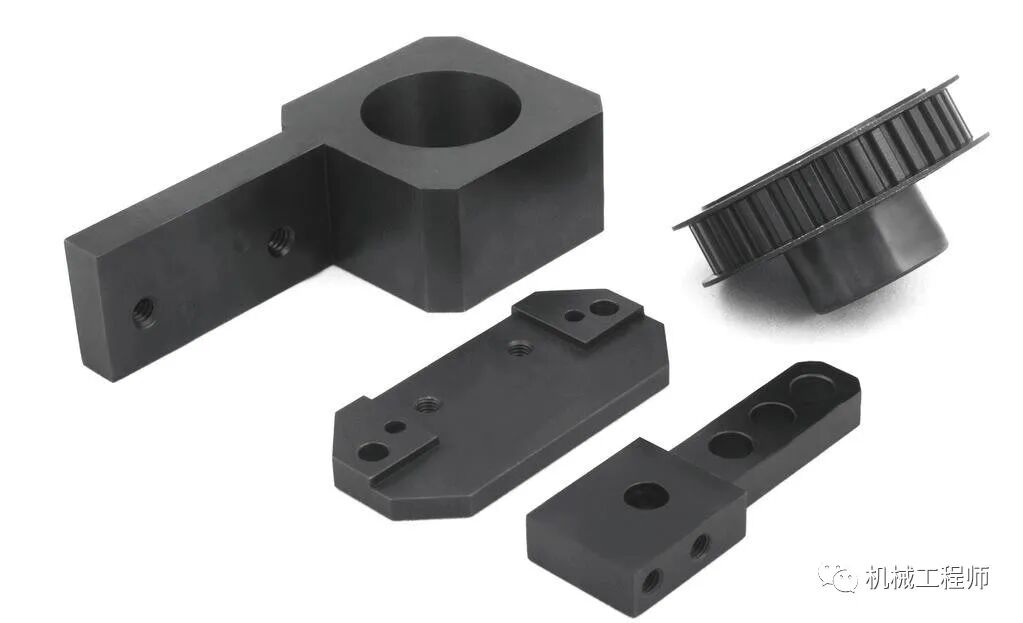

三,常见品质异常判断
1.表面出现花斑。
这种异常一般是由于金属调质不好或材质本身太差所至,处理办法,重新热处理。或更换材质。
2.表面出现彩虹色。
这种异常一般阳极作业失误所致。,上挂时松动,造成产品导电不良。,处理办法,退电重新阳极处理。
3.,表面碰伤,刮伤严重。
这种异常一般是由于运输或加工过程中,作业大意所致,处理办法,退电,打磨再电。
4.,染色时表面出现白点。
这种异常一般是由于阳极作业时,水中有油,或其它杂质所致。
四,品质标准
1)膜厚5-25um,硬度在200HV以上,封孔实验色变率小于5%
2)盐雾实验在36小时以上,且能达到9级以上CNS标准
3)外观不能有碰伤,刮伤,彩云等现象。表面不能有挂点,发黄等不良现象
压铸铝,如A380,A365,A382等均不能做阳极氧化

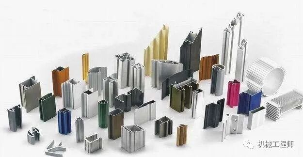

1、常见的铝材电镀镀种有
镀镍(珍珠镍,沙镍,黑镍),镀银(面银,厚银),镀金,镀锌(彩锌,黑锌,蓝锌),镀铜(青鼓铜,白锡铜,碱铜,焦铜,酸铜),镀铬(白铬,硬铬,黑铬)等。
2、常见镀种的用途
1)镀黑色,如黑锌,黑镍,等均用在光学电子及医疗器械上。
2)镀金,银是电子产品的最好导体,同时也能提高产品的高等装饰性,但价格比较昂贵,一般均用在电子产品导电方面,如高精电线端子等的电镀。
3)铜,镍,铬是现代科学领域中最普及的混合镀种,不管在装饰性,抗蚀性,均是目前世界上最普及的镀种。价格低廉,可用在运动器材,灯饰,大部份电子行业中。
4)铜系镀种中,白锡铜是七八十年代发展起来用于环保形镀种,白色亮丽,是首饰行业的首选。青铜(铅锡铜可做仿金,因而是比较好的装饰性镀种)但铜的防变色性比较差,因而发展比较慢。
5)锌系电镀:镀锌层呈青白色,易溶于酸,碱。由于锌的标准电位比铁负,对钢铁而言,可提供可靠的电化学保护。在工业大气,海洋性大气中使用的钢铁制品均可选择锌作保护层。
6)硬铬,在一定的条件下沉积的铬镀层有很高的硬度和耐磨性,硬度达到HV900-1200kg/mm,铬是常用镀层中硬度最高的镀层,可提高零件的耐磨性,延长使用寿命。如工,模,量,卡具,等。因此该镀种是气缸,油压,传动系统不可缺少的处理方式。

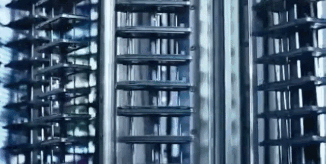

第五节,铝材化学镀
一,化学镀原理
化学镀是在无电流通过(无外界动力)时借助还原剂在同一溶液中发生的氧化还原作用,从而使金属离子还原沉积在零件表面上的一种镀覆方法。所以化学镀可以叙述为一种用以沉积金属的,可控制的,自催化的化学还原过程,其反应通式为:
