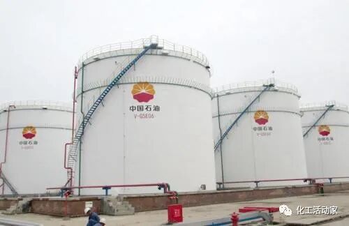

根据几何形状,可以将储罐分为立式圆筒形储罐卧式圆筒形储罐球形储罐;根据安装位置,可以将储罐分为地上储罐半地上储罐地下储罐;根据罐体材质,可以将储罐分为金属储罐非金属储罐;根据设计压力,可以将储罐分为常压储罐、低压储罐和压力储罐。设计压力小于等于6.9kPa(罐顶表压)的储罐为常压储罐;设计压力大于6.9kPa且小于0.1MPa(罐顶表压)的储罐为低压储罐;设计压力大于或等于0.1MPa(罐顶表压)的储罐为压力储罐。
常压储罐的分类和组成有哪些?该如何对常压储罐进行风险分析和检验检测?的图2

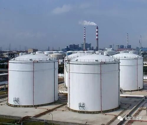

本文的常压储罐指的是立式圆筒形地上钢制焊接储罐
根据罐顶结构,常压储罐可分为固定顶罐、内浮顶罐和外浮顶罐。固定顶罐又分为自支撑拱顶罐和自支撑锥顶罐等。

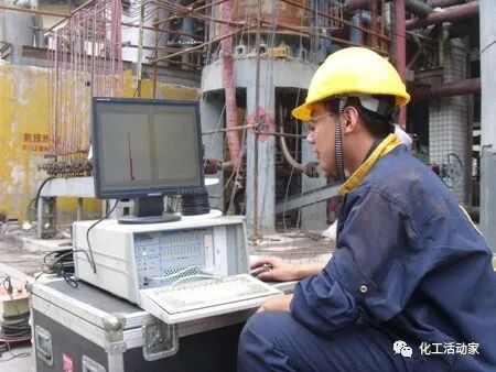

常压储罐主要由罐体罐基础加热器浮盘安全附件等部分组成。
常压储罐的分类和组成有哪些?该如何对常压储罐进行风险分析和检验检测?的图3
罐体主要包括罐底板、罐壁板和罐顶板。储罐内径小于12.5m时,罐底可不设环形边缘板;储罐内径大于或者等于12.5m时,罐底宜设环形边缘板。
罐基础不仅支撑罐体,而且可以减少罐底板的土壤腐蚀,对常压储罐的安全运行具有重要作用。罐基础形式可分为素土护坡式基础、碎石环墙式护坡基础、环墙式基础、外环墙式基础和桩基基础。储罐基础有防渗漏要求时,应设置防渗层,防渗漏材料宜选用土工材料,防渗层设在砂垫层与填料层之间。当设计要求储罐内介质为恒温或介质温度大于90℃时,罐底应采用绝热保护层。

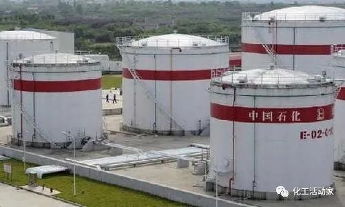

基于风险的检验(也称为风险评估)是一种重点针对材料损伤所引起的设备失效的风险评估和管理过程,对这种风险主要通过对设备的检测来管理。作为一种先进的设备管理技术,RBI技术将定性分析和定量计算相结合,识别设备的损伤机理和失效模式,制订科学的检验时间和优化的检验策略,保障设备安全,提高经济效益。RBI广泛应用于石油化工、电力、海洋平台和船舶等领域。
常压储罐的分类和组成有哪些?该如何对常压储罐进行风险分析和检验检测?的图6

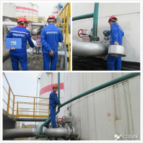

常压储罐的在役检验包括例行检查、年度检查和定期检验3种形式。
常压储罐的分类和组成有哪些?该如何对常压储罐进行风险分析和检验检测?的图11
例行检查是以目视为主的,近距离检查储罐外部状况的检查方式,包括储罐是否存在渗漏、罐壁变形、沉降迹象以及罐体的保温装置、安全附件和相关配件的运行状况等。年度检查是为了保证储罐在定期检验周期内的安全而进行的在线检查,年度检查以外部宏观检查为主,除例行检查的内容外,还应包括壁板和顶板的厚度测定、基础沉降检测和防雷防静电接地电阻检测等。定期检验是按一定的检验周期对储罐进行较全面的检测,定期检验可根据实际情况采用在线检验方法或开罐检验方法。
