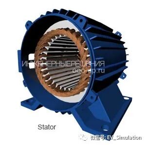

磁阻电机的定子可以是分布式和集中式绕组,由框架和带绕组的铁芯组成。
同步磁阻电机原理&结构介绍的图1
同步磁阻电机
同步磁阻电机原理&结构介绍的图2
分布式绕组同步磁阻电机定子

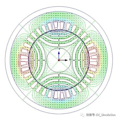

通过定子绕组的交流电在电动机的气隙中产生旋转磁场。当转子试图通过施加的磁场建立其最具导磁性的轴(d 轴)以最小化磁路中的磁阻(磁阻)时,会产生扭矩。转矩的幅度与直接 Ld 和正交 Lq 电感之间的差值成正比。因此,差异越大,产生的扭矩就越大。
同步磁阻电机原理&结构介绍的图6
同步电机的磁场线

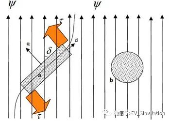

可以借助下图解释主要思想。由各向异性材料组成的物体“a”沿d轴和q轴具有不同的电导率,而物体“b”的各向同性磁性材料在所有方向上具有相同的电导率。如果 d 轴和磁场线之间存在角度,则施加到各向异性物体“a”的磁场会产生扭矩。显然,如果物体“a”的 d 轴与磁场线不重合,物体就会在磁场中引入畸变。在这种情况下,扭曲磁力线的方向将与物体的 q 轴重合。
同步磁阻电机原理&结构介绍的图7

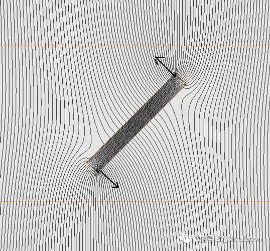

在磁场中具有各向异性几何形状 (a) 和各向同性几何形状 (b) 的物体同步磁阻电机原理&结构介绍的图8
具有各向异性几何形状的物体周围的磁场线
在同步磁阻电机中,磁场由正弦分布的定子绕组产生。磁场以同步速度旋转,可视为正弦曲线。在这种情况下,总会有一个扭矩旨在通过减少沿 q 轴的场失真(δ→0)来降低整个系统的势能。如果角度δ保持不变,例如通过控制磁场,那么电磁能将不断地转化为机械能。定子电流负责磁化并产生试图减少磁场失真的转矩。转矩是通过控制电流角来控制的,即定子绕组的电流矢量与转子d轴在旋转坐标系中的夹角。
