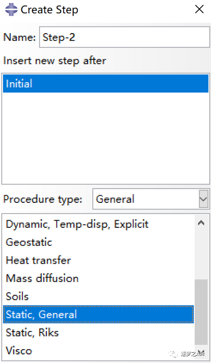

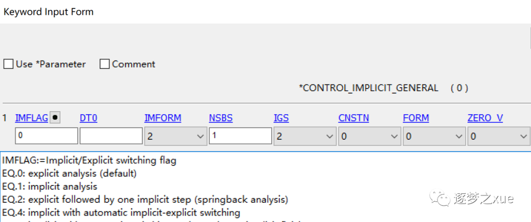

隐式求解,即implicit method,在ABAQUS中, Standard模块 主要进行隐式求解的计算,在分析步中进行设置;LS-DYNA则使用关键字 *CONTROL_IMPLICIT_GENERAL 进行显隐式的设置。
ABAQUS显隐式(与LS-DYNA比较)的图1
图 1:ABAQUS隐式设置
ABAQUS显隐式(与LS-DYNA比较)的图2
图 2:LS-DYNA隐式设置

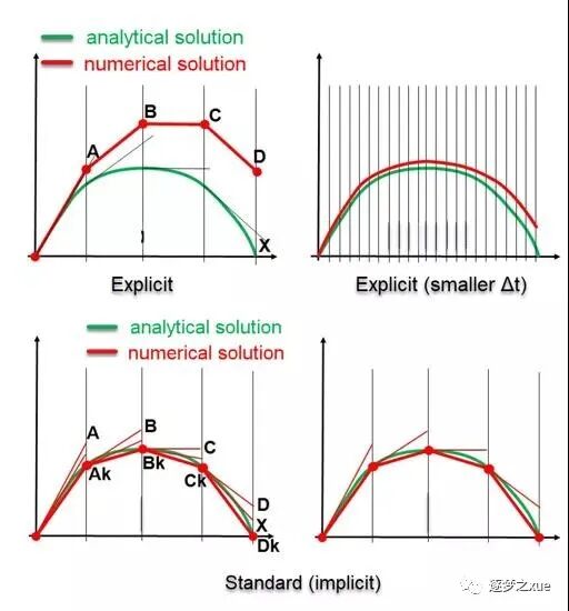

隐式求解的特点是利用迭代的方法求解下个增量步的未知量,即对于一个问题,隐式是将其看作一个整体,进行矩阵的计算,迭代方法一般为Newton-Rapson法,这种可以比作“鲸吞”,因此,隐式求解没有条件稳定,任何大小的时间增量皆可让结果在一定范围内,但由于采用的是迭代的方法,因此有计算收敛性问题。
不同于隐式,显式求解(Explicit method),ABAQUS中由Explicit模块求解,LS-DYNA中默认采用的即为显式求解方法。显式求解利用 中央差分法 ,借助多个时间增量完成模拟。显式只关注前一时刻的状态,它每一步的求解都是基于前一步的结果,通过预先设置的时间增量来递推后面的结果,因此说,显式相当于将一个问题分成很多块,然后一步步去计算,类似 “蚕食” 。你会发现,上面叙述的时间增量就是很关键的东西了,如果时间增量很大,显式求解偏离真实结果就会很大,一般来说增量必须小于一临界值,才会提供可靠的结果,显式有条件稳定,但无计算收敛问题。后面会针对显式的时间增量进行进一步讨论,因为它在求解过程中还涉及到一个质量缩放的概念。
ABAQUS显隐式(与LS-DYNA比较)的图3
图 3:显式和隐式求解增量及求解过程 [江*]

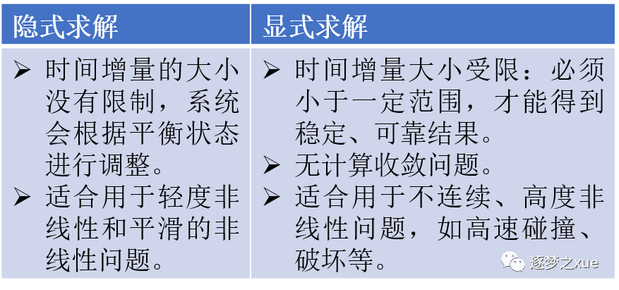

总结一下显式和隐式的区别,如下图所示。
ABAQUS显隐式(与LS-DYNA比较)的图4
图 4:显式和隐式求解区别

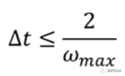

在显式求解中,求解稳定时间增量和系统的最高自然频率有关,系统没有阻尼时,稳定极限定义为:
ABAQUS显隐式(与LS-DYNA比较)的图5

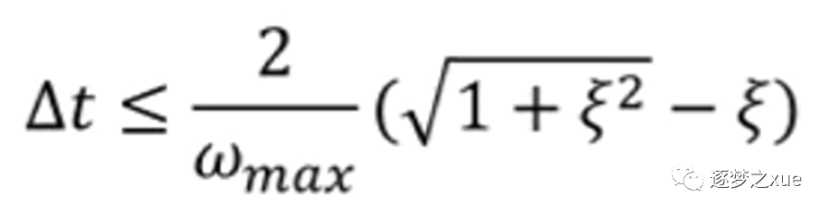

有阻尼时稳定极限定义为:
ABAQUS显隐式(与LS-DYNA比较)的图6
ABAQUS显隐式(与LS-DYNA比较)的图7是最高频率模态的临界阻尼部分。可以证明,以逐个单元为基础确定的最高单元频率总是高于有限元组合模型的最高频率。因此,基于单个单元的估算,稳定极限可以用单元长度L和材料波速c重新定义:

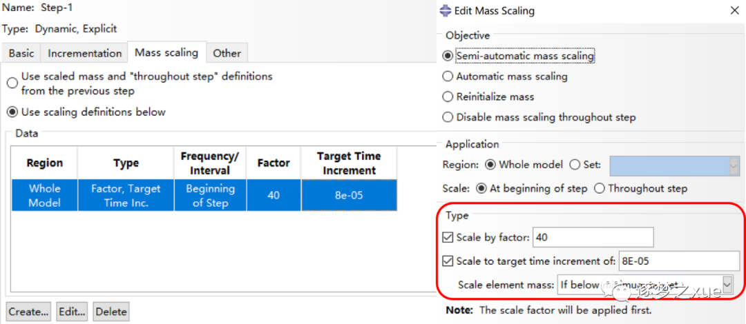

ABAQUS质量缩放方法类似LS-DYNA,在分析步中进行设置,一般我们设置 半自动质量缩放 类型,如果对整体模型进行缩放,可以给定一个缩放因子;如果只想对模型中时间增量很小的单元进行质量加速,可以人为给定一个目标时间增量值,当模型中有单元的时间增量值小于该值时,就会采用给定的时间增量进行计算。
ABAQUS显隐式(与LS-DYNA比较)的图9
图 5:ABAQUS质量缩放设置
那么,这个人为给定的值该如何设置呢?我们上面已经讲过,当模型材料确定后,时间增量只和单元尺寸有关,我们参考原始模型的时间增量进行设置即可,ABAQUS有两种方法可以自动获取单元的时间增量,

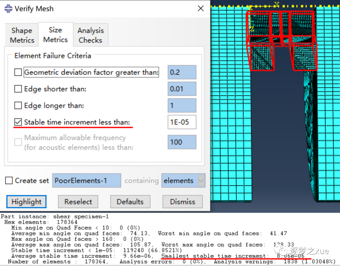

第一是划分完网格后,在mesh模块中,选择verify mesh(检查单元),可以选择想要查看时间增量的单元或部件,勾选stable time increment less than选项,点击高亮,就可以在下面信息面板中看到关于选中单元的时间增量信息,如下图所示,我们根据这个时间增量值可以在分析步中进行质量缩放设置。
ABAQUS显隐式(与LS-DYNA比较)的图10
图 6:查看单元时间增量方法1

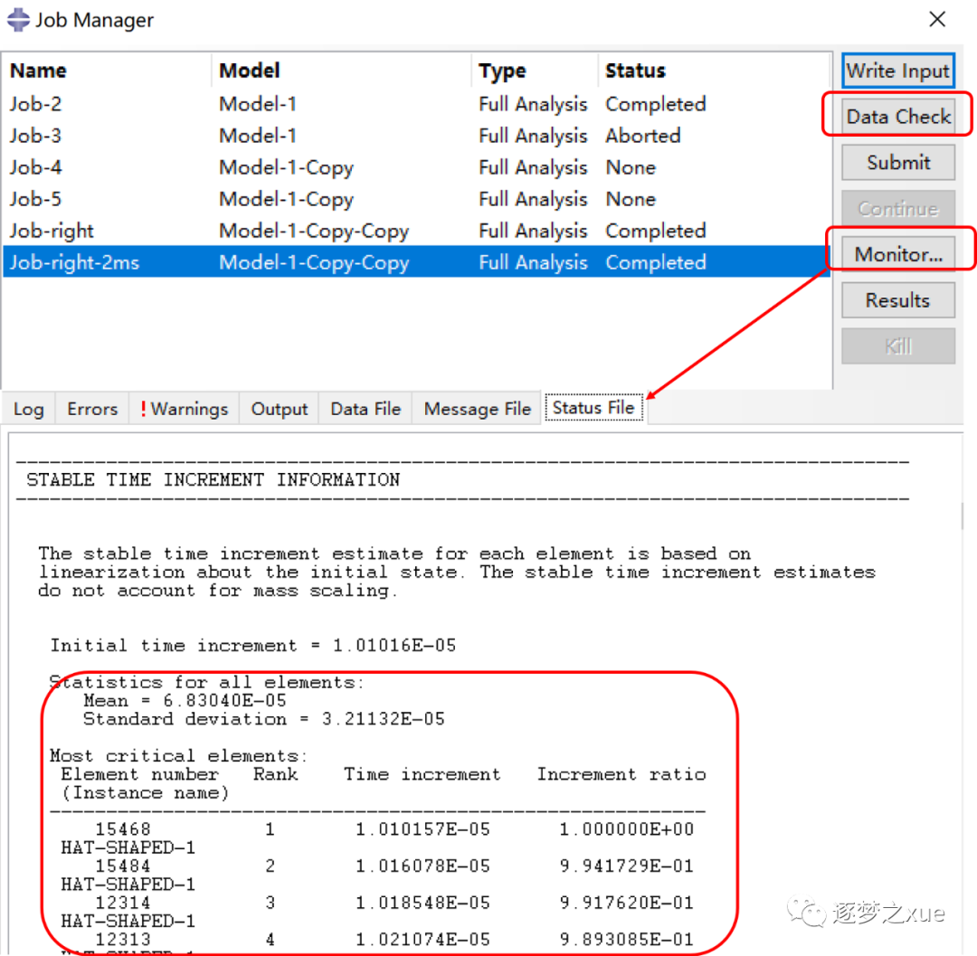

第二种方法是全部设置完成后,在Job模块进行data check,此操作只会进行前处理、模型方面的检查,并没有进行计算,然后在monitor里的status file我们可以看稳定时间增量的信息,一般ABAQUS会给定模型中10个时间增量最小的单元的信息,结合这个值再返回分析步进行设置即可。

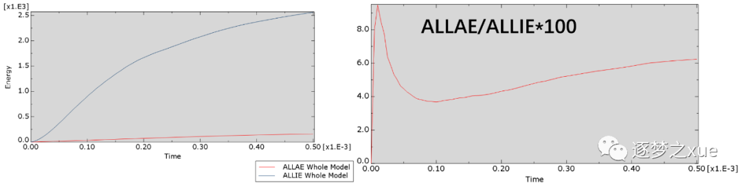

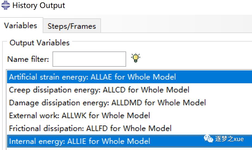

那么啥样的质量缩放应该是可以接受的呢?一般而言,应保证增加的质量不超过总质量的5%,或者伪应变能与内能的比值在10%以下,我们认为结果可以接受,具体地,在ABAQUS中,在history变量输出中,我们选中ALLAE和ALLIE两变量,绘制两者图像,然后做比值,如果最大值在10%以下,如下图,就可以认为质量缩放是合理的。
ABAQUS显隐式(与LS-DYNA比较)的图12
图 8:历史变量(ALLAE和ALLIE)
ABAQUS显隐式(与LS-DYNA比较)的图13
图 9:ALLAE和ALLIE绘制及其比值

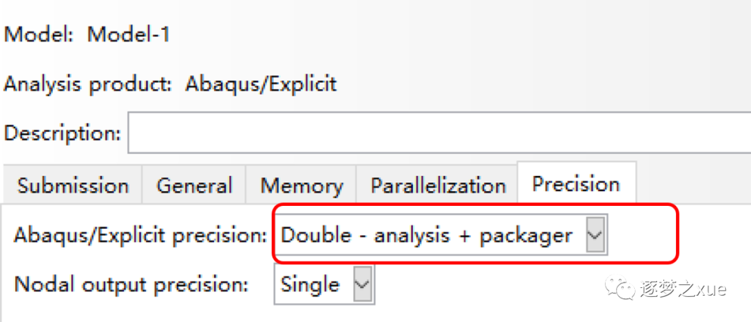

注意,显式求解将问题拆解为许多增量进行求解,因此,必须开放 双精度 ,避免计算过程中的误差累积。
ABAQUS显隐式(与LS-DYNA比较)的图14
图 10:ABAQUS双精度开放
