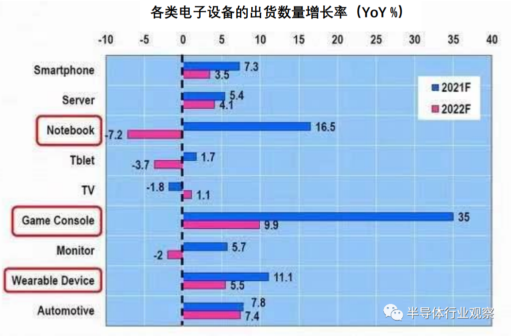

此外,由于“新常态”的普及,各类电子设备的销售也出现了爆发式的增长。下图1是2021年和2022年各类电子设备与上年比较的出货数量增减比例(%)。
30年后的半导体预测:28nm还会是“甜蜜节点”的图1
图1:各类电子设备的出货数量增长率(YoY %)。笔者根据Joanne Chiao(TrendFore),“Wafer Shortages Drives the General Growth of Foundry Capacity in 2022”,Memory Trend Summit 2022“制作了此图。(图片出自:eetimes.jp)
从图1可以看出,对于远程办公和在线学习而言,作为必需品的PC,与2020年相比,2021年的出货数量增长了16.5%。但是,据预测,今年(2022年)的出货数量预计较2021年下滑7.2%(虽然为负增长,由于受到奥密克戎蔓延的影响,以上预测可能会发生变化)。
从上图1可以看出,在2021年,受到新冠疫情的影响,很多国家和地区不得不封城封国以及宣布进入紧急事态,导致人们不得不“宅在家中”,因此笔记本电脑(16.5%)、游戏机(35%)、可穿戴设备(11.1%)等都出现了畅销现象。

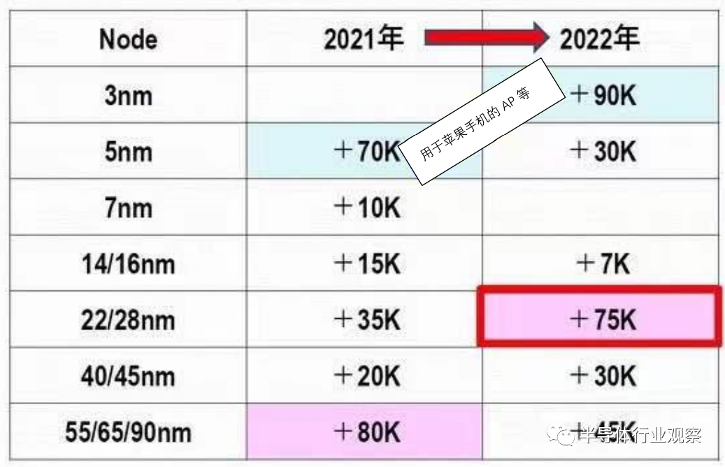

在2021年一一2022年期间,Foundry扩大了那些技术节点的产能?
下图2是在2021年至2022年期间,全球Foundry厂家扩产的各项技术节点。据预测,2021年5纳米月产能扩大70k,2022年3纳米月产能扩大90k,但以上仅为TSMC一家公司的扩大量,且其主要用途为美国苹果“iPhone”的AP(应用处理器,Application Processor)。

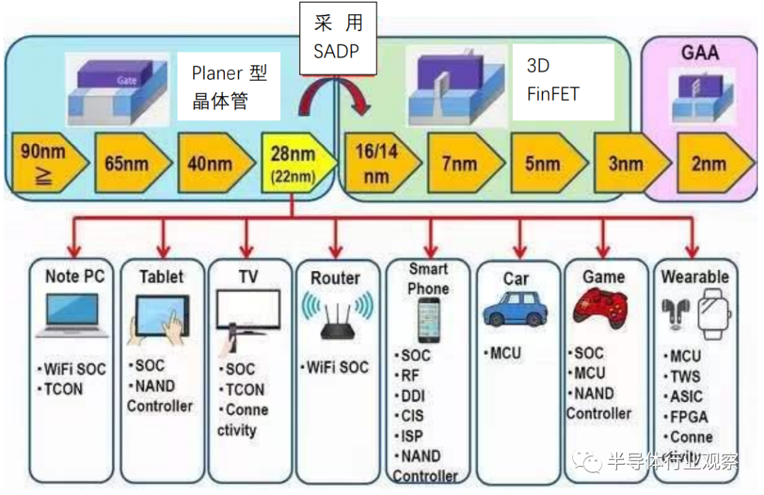

从28/22纳米到16/14纳米,虽然性能得以提高,成本也上升了,存在着这一不可调和的矛盾。就苹果的iPhone、High Performance Computing(高性能计算)方向而言,即使成本稍微上升,也会采用FinFET(采用了SADP),但是,汽车等其他大部分电子设备并不需要如此高的性能。28纳米技术节点的性能已经足够,甚至很多厂家更希望采用在成本上具有优势的28纳米。因此,就出现了下图3的结果,大部分电子设备采用的半导体都集中在了28纳米上。
30年后的半导体预测:28nm还会是“甜蜜节点”的图3
图3:半导体的技术节点和晶体管的结构(用于大部分电子设备的半导体都集中在28纳米节点)。笔者根据Joanne Chiao( TrendFore),“Wafer Shortages Drives the General Growth of Foundry Capacity in 2022”,Memory Trend Summit 2022“制作了此图。(图片出自:eetimes.jp)
  • 用于笔记本电脑Wi-Fi系统的LSI(System on Chip、SoC)、TCON(Timing Controller,时序控制器)。
  • 平板电脑的SoC和NAND控制器。
  • 电视机的SoC、TCON、起连接作用的半导体(Connnectivity)。
  • 用于路由器Wi-Fi的的SoC.
  • 用于智能手机的SoC(入门级)、通信半导体(RF,Radio Frequency,射频),显示屏驱动IC(Display Drive IC,DDI),CMOS图像传感器(CMOS Image Sensor,CIS)的逻辑半导体、用于人脸识别等的图像信号处理器(Image Signal Processor,ISP)、NAND控制器。
  • 用于汽车的MCU(Micro Controller Unit,一般称为微控制器单元)。
  • 游戏机的SoC、MCU、NAND控制器。
  • 可穿戴设备的MCU、用于无线耳机的True Wireless Stereo(TWS,真无线立体声)、ASIC(用于特定方向的逻辑半导体)、FPGA(Field Programmable Gate Array,现场可编程逻辑门阵列)、用于连接的半导体(Connectivity)。
28纳米(包括改良品22纳米)半导体的用途不胜枚举。以上这些28纳米半导体的需求因新冠疫情而迅速扩大。而且,以上这些28纳米半导体几乎都由Foundry代工生产。

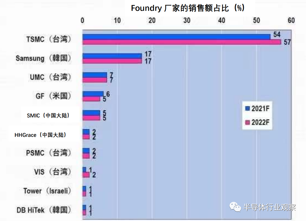

下面我们来看看各家Foundry的2021年和2022年的销售额预测占比(下图4)。作为TOP 1的TSMC预计,在2022年市占率将会进一步提升,提升至57%。作为TOP 2的三星电子(17%)、作为TOP3的台湾UMC(7%)的市占率几乎没有变化。TOP 4的GF(Global Foundries,格罗方德半导体)市占率下滑了1%,下滑至5%,作为TOP5的中国大陆的SMIC(5%)的占比也没有变化。
30年后的半导体预测:28nm还会是“甜蜜节点”的图4
图4:对各家Foundry销售额的预测(2021年和2022年)。笔者根据Joanne Chiao(TrendForce),“Wafer Shortages Drives the General Growth of Foundry Capacity in 2022”,Memory Trend Summit 2022“的资料制作了此图。(图片出自:eetimes.jp)

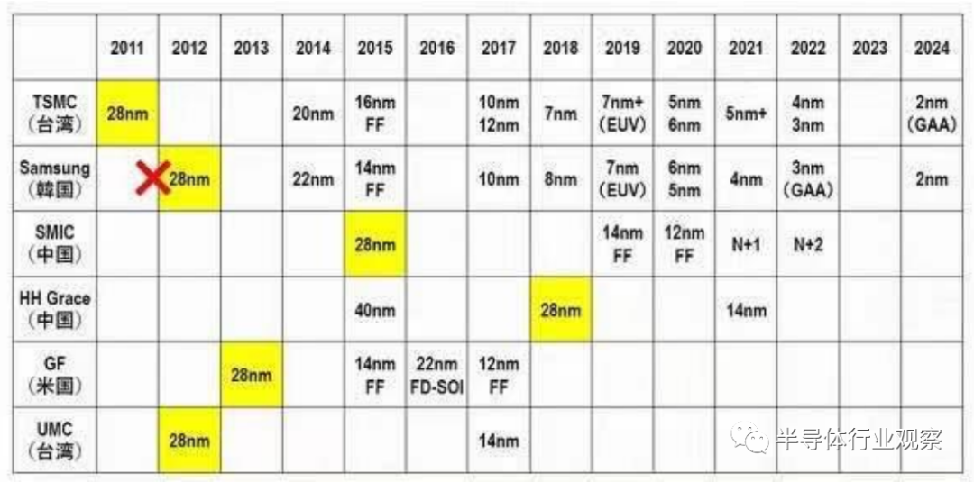

那么,在以上Foundry厂家中,哪家可以生产28纳米呢?TSMC于2011年开始量产28纳米(下图5)。次年(2012年),三星电子和UMC开始量产28纳米。GF于2013年、SMIC于2015年,HH Grace(中国华虹宏力)于2018年分别开始量产28纳米。
30年后的半导体预测:28nm还会是“甜蜜节点”的图5
图5:各家Foundry厂家的技术节点的进步。笔者根据Joanne Chiao(TrendForce),“Wafer Shortages Drives the General Growth of Foundry Capacity in 2022”,Memory Trend Summit 2022“的资料制作了此图。(图片出自:eetimes.jp)
此处我们需要注意的是三星电子的Foundry主要为其自家的“Galaxy”智能手机生产处理器,因此,微缩化不断进步,已经终止生产传统(Legacy)半导体。三星电子现在很有可能已经无法生产28纳米的半导体。
如此一来,能生产出当下供给紧凑的28纳米半导体的厂家仅有以下五家公司:TSMC、UMC、GF、SMIC、HH Grace。但是,如上图4所示,TSMC的销售额占比为一半以上,稳居第一。因此,可以断言,需求在全球范围内暴增的28纳米半导体订单正向TSMC蜂拥而至。

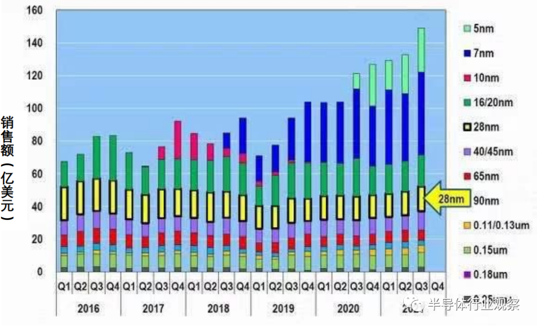

下图6是TSMC的各技术节点的季度销售额。UMC、GF、SMIC等工厂虽然处于满负荷运营,但TSMC 的28纳米产能依旧是全球最大的。因此全球28纳米的订单向TSMC纷至沓来。为了进一步扩大28纳米的产能,只能新建工厂。但是,我们会在下文说明缘何TSMC没有余力去扩产。

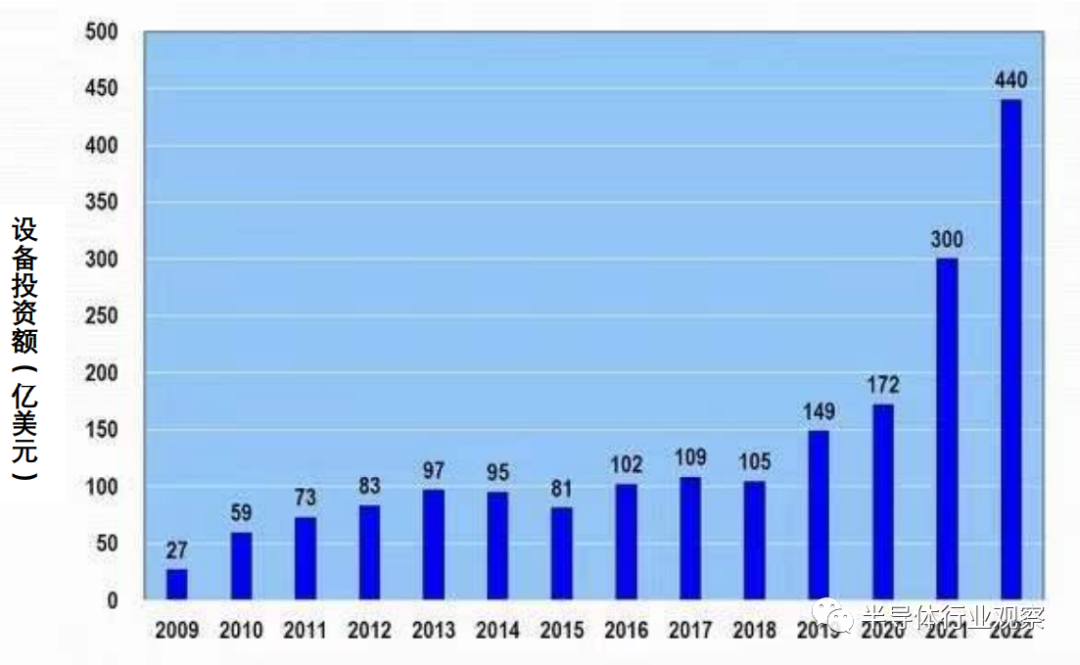

2021年TSMC投资了约300亿美元(约人民币1,950亿元),今年(2022年)1月13日,TSMC 宣布称2022年将投资440 亿美元(约人民币2,860亿元)(下图7)。在2021年,TSMC曾披露称要在三年内投资1,000亿美元(约人民币6,500亿元),目前还有260亿美元(约人民币1,690亿元)。
30年后的半导体预测:28nm还会是“甜蜜节点”的图7
图7:TSMC的设备投资额推移表(2009年至2022年)。笔者根据TSMC的IR 数据制作了此图。(图片出自:eetimes.jp)
TSMC自2022年下半期开始必须要量产3纳米,2024年又需要量产2纳米。在2024年以后,毫无疑问会再计划量产1.4纳米、1纳米。很明显,2023年的投资额不会止步于260亿美元(约人民币1,690亿元),那么TSMC的巨额投资到底会是多少呢?

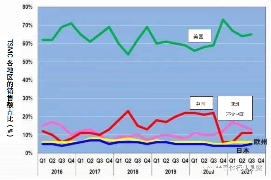

然而,日本政府和经济产业省向TSMC发出了建厂的邀请。从TSMC的各地区的销售额占比来看,日本仅占4%一一5%,因此TSMC没有理由为了日本企业而建工厂(下图8)。

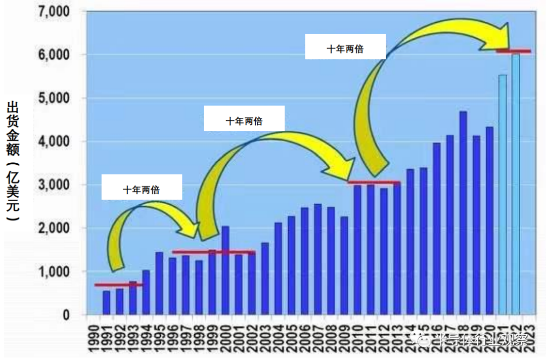

十年两倍的定律
下面笔者做出第三次预测。接下来,我们看看1991年一一2022年期间的全球半导体市场推移表,1991年一一1993年的市场规模仅为600一一700亿美元(约人民币3,900亿元一一4,550亿元),1995年一一2002年增至两倍,为1,500亿美元(约人民币9,750亿元)。在十年后的2010年一一2013年,又增至两倍,为3,000亿美元(约19,500亿元)。在十年后的2022年,应该会增长至两倍,为6,000亿美元。(下图9)
30年后的半导体预测:28nm还会是“甜蜜节点”的图9
图9:可以看出,全球半导体市场每十年增长两倍。笔者根据WSTS的数据制作了此图。(图片出自:eetimes.jp)

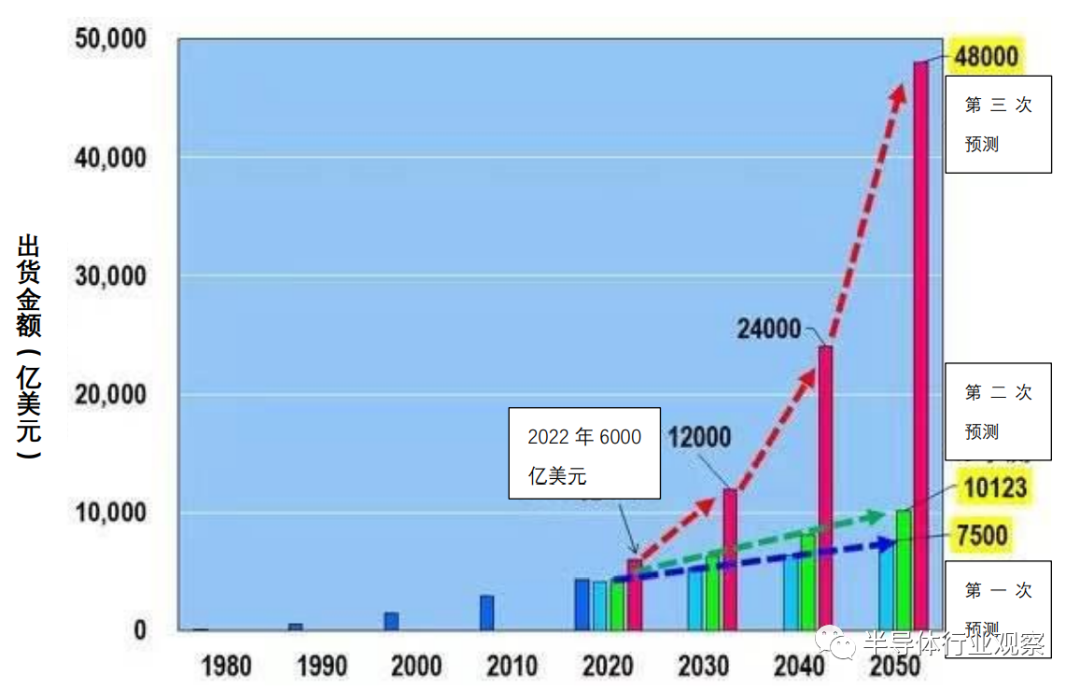

可以说,全球半导体市场“每十年增长两倍”。按照这种趋势,可以很容易地预测出2050年全球半导体市场的规模。下图10即为预测结果。全球半导体市场“每十年增长两倍”,在2050年前后将会达到4兆8,000亿美元(约人民币312,000亿元)。这是2022年(6,000亿美元规模)的8倍。
30年后的半导体预测:28nm还会是“甜蜜节点”的图10
图9:2050年的全球半导体市场预测(修正版)。笔者根据WSTS的数据制作了此图。(图片出自:eetimes.jp)
诸位读者如何看以上市场预测?如果笔者在去年(2021年)公布此预测结构,可能没有任何人会相信。但是,我们已经步入TSMC一年投资440亿美元的时代,因此以上预测很有可能会成为现实。
