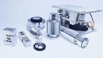

单点称重传感器
产品速递 | HBM提供的称重传感器类型的图1
单点称重传感器是称重传感器中最通用的类型,用途广泛,主要用于中小型平台秤
单点称重传感器带有偏心补偿功能,因此即使负载偏离中心点,其也具有极高的精度,通常用于食品医疗汽车工业

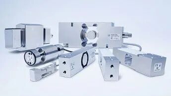

数字称重传感器
产品速递 | HBM提供的称重传感器类型的图2
数字称重传感器可以以多种方式处理模拟称重传感器信号,这不仅会提高信号强度、强度和采样率。这种类型称重传感器越来越流行,这是因为其可提供快速、可靠、精确且经济有效的称重方法。
数字称重传感器通常用于动态称重应用,例如自动检重秤灌装机分选设备

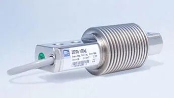

梁式称重传感器
产品速递 | HBM提供的称重传感器类型的图3
梁式称重传感器 (通常称为弯曲梁称重传感器) 通常用于工业称重领域,有多种不同类型的梁式称重传感器。其是通过弯矩测量来实现的,物体重量被加载到传感器弹性体上,导致弹性变形。
HBM梁式称重传感器通常用于货物加工,控制和生产过程。例如料罐称重过程称重以及工厂自动化等。

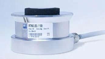

RTN称重传感器
产品速递 | HBM提供的称重传感器类型的图5
扭环式 (RTN) 称重传感器弹性体为环状,施加负载时,传感器的环状弹性体顶部将变小,而底部将变大。其通常具有极高量程,并且产生极小的变形。
RTN称重传感器通常用于大型平台秤以及料罐称重等。
