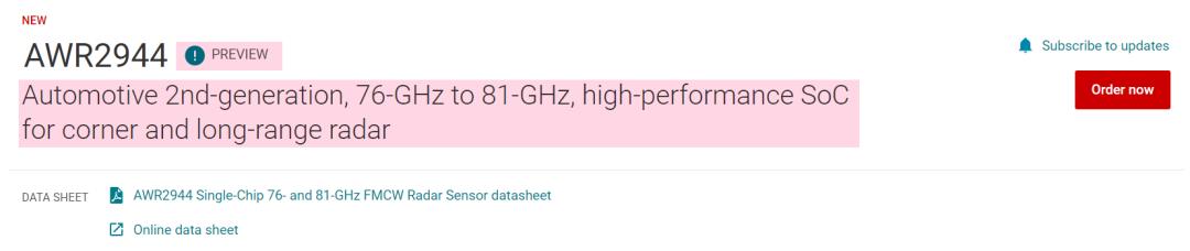

近期,TI公司正式上线下一代车规级高性能车载雷达芯片, AWR2944 ,同时发布与之配套的SDK,mmwave_mcuplus_sdk_04_02_00_01,参考设计工具箱toolbox, mmwave_automotive_toolbox_3_5_0,以及demo参考板 AWR2944 EVM,那么这次发布带来哪些调整与升级,代表TI公司哪些雷达芯片产品设计思路,可能会对车载雷达行业产生哪些影响,我们来个deep dive。
AWR2944 TI定义为第二代车规级高性能车载雷达芯片,目前处于Preview阶段。也就是可以提供芯片样品或者可供评估的demo板,未正式规模量产。
TI 第二代雷达芯片深度剖析的图1
▲ AWR2944

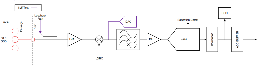

  • 接收端TI抛弃了上一代普遍采用的I/Q正交混频结构,采用I路混频结构(如下图)
TI 第二代雷达芯片深度剖析的图2
▲ Receive Subsystem (Per Channel)

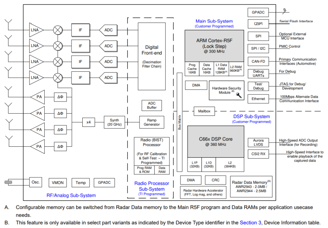

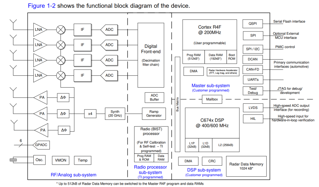

硬件架构如下图,AWR2944依旧是清晰的模块设计,前面介绍的各种调整与升级基本一目了然。我也放了AWR1843 的框图,大家方便对比。
TI 第二代雷达芯片深度剖析的图3
▲ Functional Block Diagram(AWR2944)
TI 第二代雷达芯片深度剖析的图4
▲ Functional Block Diagram(AWR1843)
由此可见,作为第二代高性能雷达芯片,AWR2944调整升级的地方确实还蛮多。但是参数功能终究只是表面,我们还得看看这些调整升级背后的深层次逻辑。
我在“下一代角雷达-从SRR600说起”介绍过Conti下一代角雷达样态,在大FoV条件下实现远距离目标高精度感知是基本要求,这对雷达测距性能,角度FoV,分辨率及精度提出新挑战。
2944较前代又多集成一路发送通道,以实现更高角度分辨率及精度,同时也为更多复杂天线布局设计提供芯片层面支持。
通常远距离感知主要由天线设计解决,相对聚焦的波束测得更远,同时压缩了FoV,在大FoV条件下实现远距离测距是比较困难的,一种途径就是多天线同时发送,比如4路天线同时发射,叠加的宽波束能够在保证宽FoV条件下,距离测得更远。但同发的问题在于接收端对叠加的波束可靠分离较为困难。2944采用了全新的DDM-MIMO通道分离方案(下文会详述),在同发的基础上实现可靠的通道分离,基本实现大FoV条件下远距离目标高精度感知。并且这一切几乎全由硬件加速器实现(只有部分少量计算由DSP介入),因此TI 将HWA顺势升级为2.0。
同时提高RAM容量以平衡通道数提升以及算法复杂度提升带来的内存开销增大。以太网接口的加入也是应对雷达输出点云等数据量提升问题。

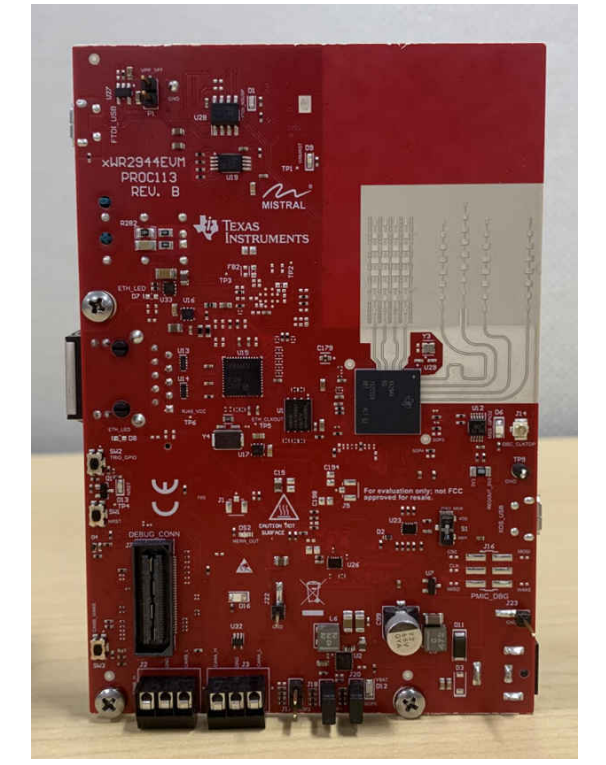

TI 第二代雷达芯片深度剖析的图6
▲ AWR2944 EVM
EVM与DCA1000结合提供raw data采集能力,为分析原始ADC数据提供支持。
Demo板天线MIMO布局等效阵为
TI 第二代雷达芯片深度剖析的图7
▲ Virtual Antenna Array

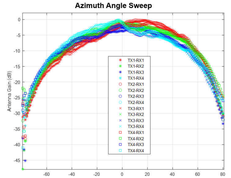

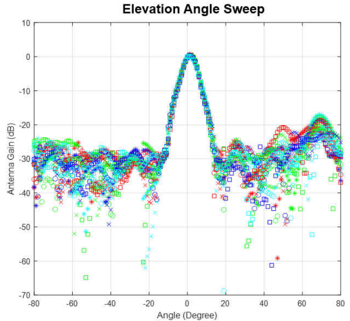

天线频段覆盖76GHz至81GHz,增益13dBi, 3dB波束宽度水平±30°,俯仰±3°。6dB波束宽度水平±45°,俯仰±5°。
TI 第二代雷达芯片深度剖析的图8
▲ Azimuth Radiation Pattern
TI 第二代雷达芯片深度剖析的图9
▲ Elevation Radiation Pattern

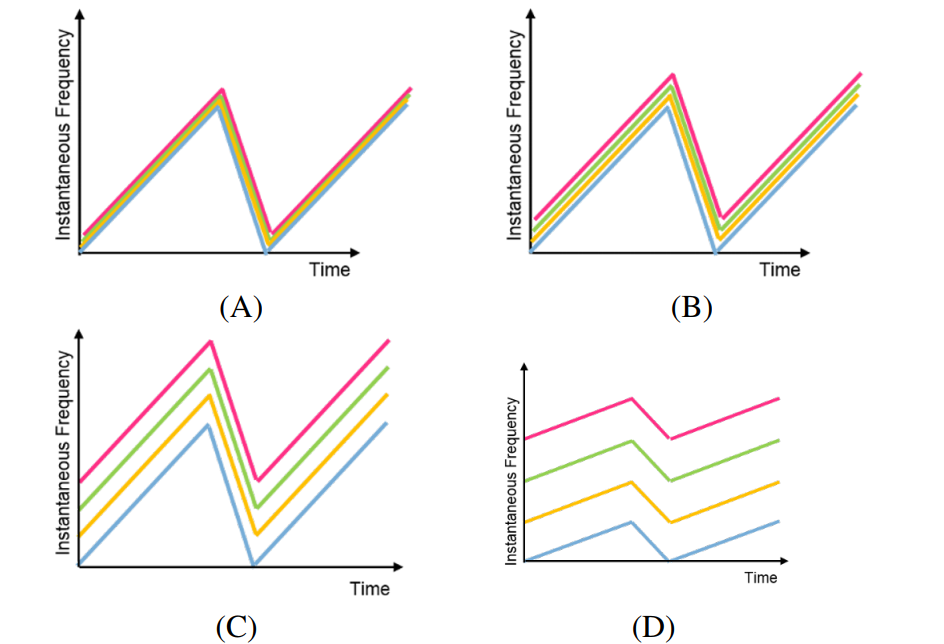

在“4D雷达之MIMO通道”分离中讨 论过,FDM,TDM,CDM等MIMO通道分离 技术。与TDMA不同,FDMA可以实现同发,并利用发射端天线与频率偏移位置之间的映射关系确定通道分离方案。
其中FDM可以由下图简单总结:
(A) 如果各待分离通道之间的频率偏移量是多普勒分辨率的倍数,则是DDMA;
(B) 如果各待分离通道之间的频率偏移量是dechirp后信号带宽的倍数,则是RDMA;
(C) 如果各待分离通道之间的频率偏移量是最大拍频的倍数,则是BFD;
(D) 如果各待分离通道之间的频率偏移量是chirp带宽的倍数,则是FT-FDMA。
TI 第二代雷达芯片深度剖析的图10
▲ MIMO channel separation

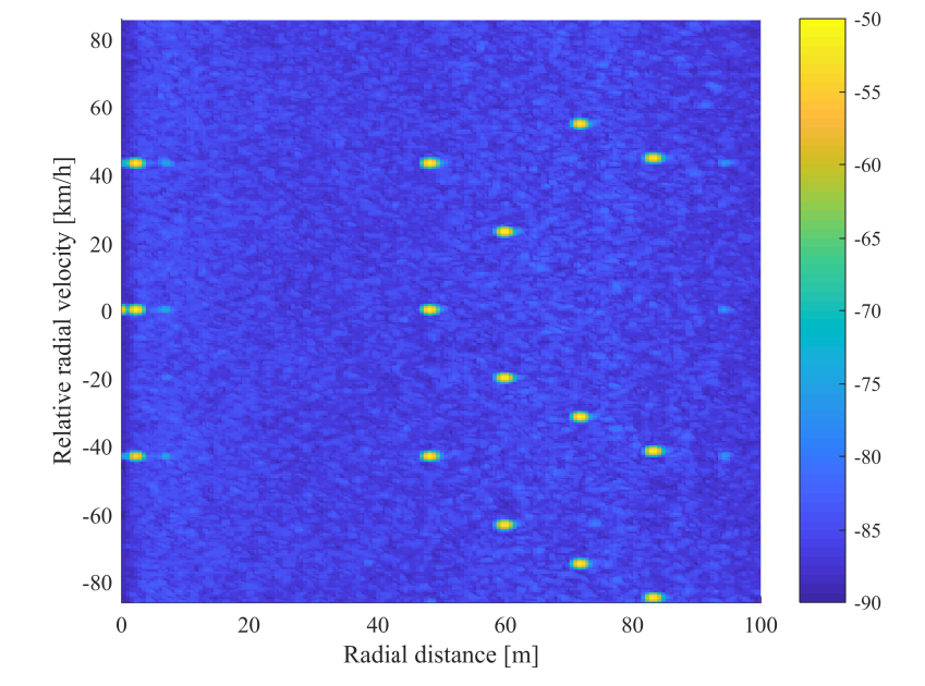

由此可见,DDM可以认为是FDM的一种情况。
TI 第二代雷达芯片深度剖析的图11
▲ range-Doppler map(DDM)

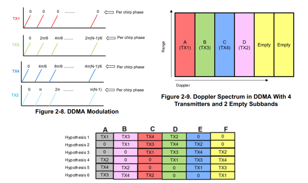

TI实现的是 The empty-band DDMA,提供RangeProc DDMA DPU,以及Doppler DDMA DPU构成DDMA核心实现模块。我简单看了下TI 目前硬件实现的DDMA Demodulation,整体完成度还是可以的。
TI 第二代雷达芯片深度剖析的图12
▲ DDMA principle
从DDMA modulation可见,DDM-MIMO对移相器要求很高,TI的移相器精度也需要仔细评估。

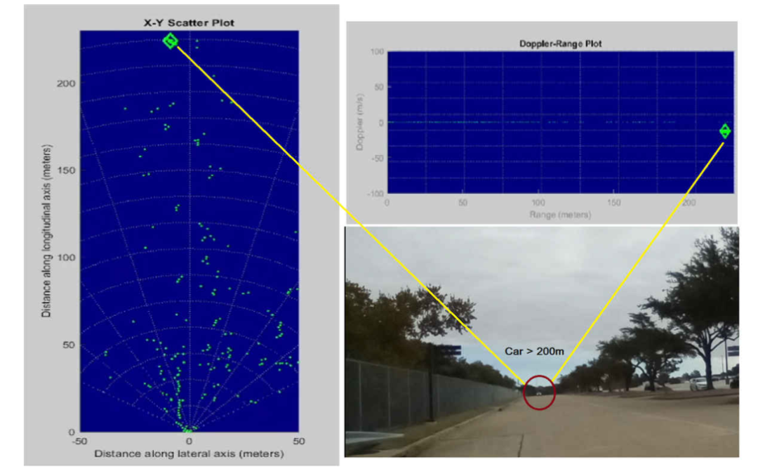

下图为demo实测效果,其测距性能,点云密度,FoV等方面效果还可以,比1代确实有较大提升。希望能够“Builds customer confidence on mmWave device capabilities”。
TI 第二代雷达芯片深度剖析的图14
▲ 2944demo Test
