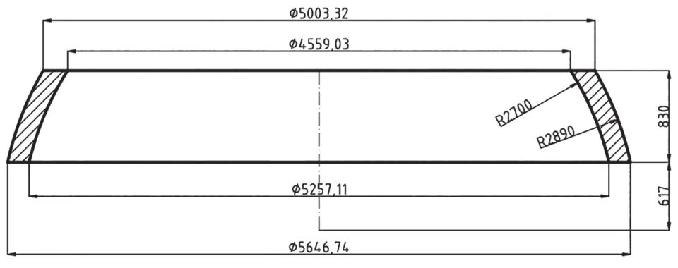

球缺过渡段选用材料为Q355NE,净重25573kg,其半径为R2700mm,壁厚为190mm,总高度830mm,焊接环缝到中心距离为617mm。如图1所示。
球缺过渡段的锻轧成形技术研究的图1
图1 球缺过渡段的成品尺寸

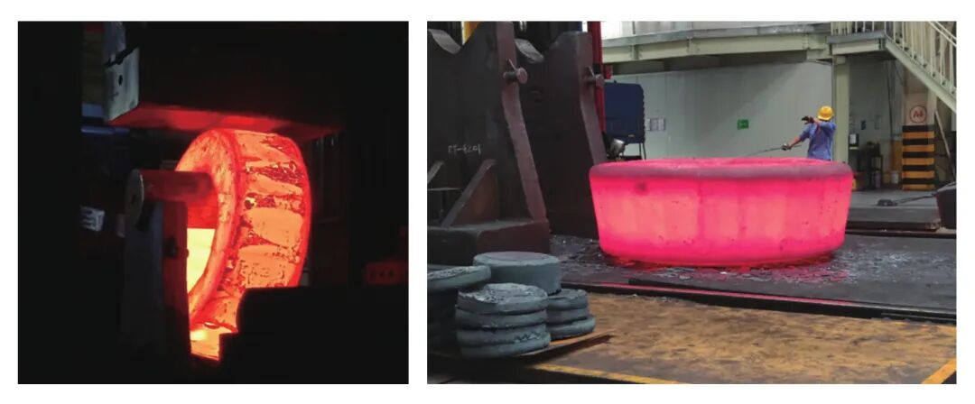

(3)在13500吨压机上开坯制造出异形截面的坯料。
(4)应用“大型环锻件径轴向轧制成形技术”,在16米轧环机上采用模具异形轧制成球缺过渡段坯料。

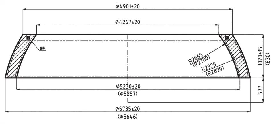

(5)异形轧制方案的锻件图详见图3。
球缺过渡段的锻轧成形技术研究的图3
图3 异形轧制锻件毛坯图

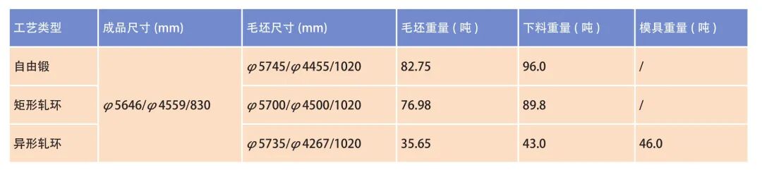

不同工艺方案下料重量对比
通过表1对比可看出,对球缺过渡段制造的异形轧制成形比自由锻造成形可节省原材料50%以上,比矩形环轧制可节省原材料45%以上,原材料成本大大降低。
球缺过渡段的规格尺寸越来越大型化,给球缺过渡段成形带来很大困难。由于球缺过渡段的形状特殊,采用自由锻造坯料后加工成形,受设备限制,无法完成一些大型化的球缺过渡段整体成形,且材料消耗大,加工余量大,即增加了制造企业的生产成本,又增加了加工周期,影响产品的制造周期。通过异形轧制能有效的减少产品的加工余量,保证了产品流线,减少产品的制造成本及周期且模具可多次重复使用或用于轧制尺寸类似的产品。
表1 不同工艺方案下料重量对比

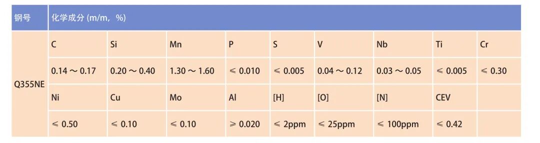

球缺过渡段用原材料要求采用电炉或转炉冶炼、炉外精炼和真空脱气等冶炼工艺生产的细晶粒钢。化学成分及力学性能除应符合GB/T 1591-2018的规定外,还应符合P、S不大于0.010%、Cu不大于0.20%;试样取自T/2处,力学性能符合标准的规定外,-20℃的冲击功不小于54J。
锻件中夹杂物按 GB/T 10561-2005进行评定,检验方法B、评级图 II,A、B、C、D夹杂物均不大于1.5级,A+B、C+D均不大于2.0级,四者之和不大于4级为合格。根据以上较高的技术要求,我们对原材料冶炼提出了内控要求,见表2。
表2 Q355NE的内控化学成分
球缺过渡段的锻轧成形技术研究的图5
注:CEV=C+Mn/6+(Cr+Mo+V)/5+(Ni+Cu)/15

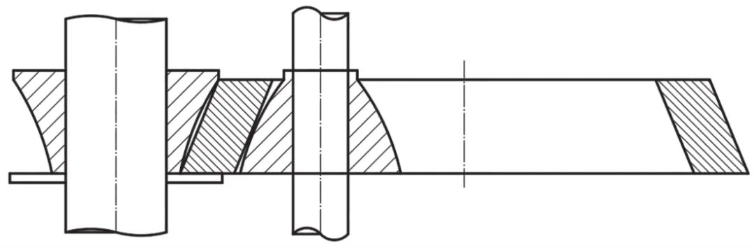

(4)球缺过渡段形状特殊,上下截面积差距较大,需要在轧环前将坯料制作成一个上小下大,等壁厚的锥形环。根据体积不变定律的锻造基本原理,考虑锻件扩孔时的展宽量很小,扩孔前后的高度变化可忽略不计,通过轧环前后同一高度处横截面近似相同原理计算得出此工艺参数,根据此参数制定合理的锻造工艺。同时考虑烧损及操作问题引发的形状误差,让金属在扩孔过程中沿圆周方向流动,形成一个圆锥环。因此我们在扩孔前将其中一个马架垫高进行扩孔,得到一个外径平直,内孔带锥度的坯料,再去除马架垫块,用操作机将坯料按内孔角度夹持进行扩大孔,平整直径较大一面得到一个内外径都带锥度的、等壁厚的锻件坯料(图4)。

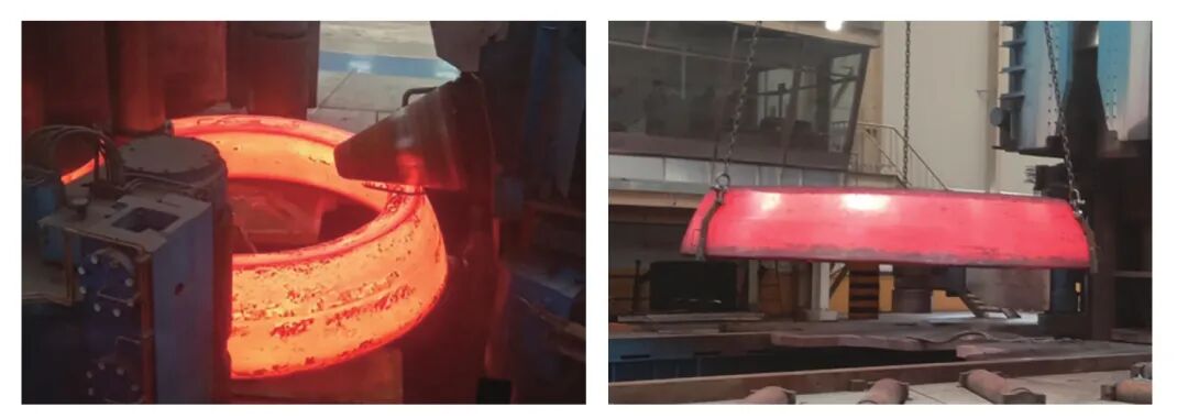

过渡段在16米的轧环机上最终轧制成形。为减少机加工余量,缩短加工周期,降低制造成本,根据过渡段锻件(图5)毛坯尺寸及轧环机芯辊尺寸,制作内外径仿形模具及模具芯辊等工装;在轧环机上采用模具异形轧环、近净成形的轧制方式。毛坯入模简图见图6。
球缺过渡段的锻轧成形技术研究的图7
图5 锻件图片

图6 毛坯入模简图
