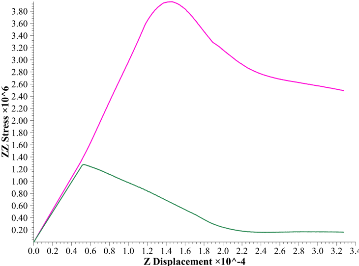

使用应变软化模型(block zone cmodel assign strain-softening)试验《压缩试验模拟考虑的几个问题(本构模型和NMD算法)》中的例子,可以看出,应力峰值之前的响应与Mohr-Coulomb模型相同,但峰值之后的应力显现出软化行为,累计的塑性剪切应变导致了岩石从峰值到残余值的软化。这个试验也显现出围压对应力的影响,即模型内部中心点的应力高于表面的应力。

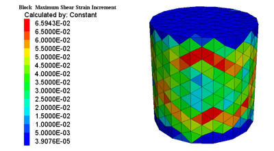

在显式的动态模拟系统中,初始条件的微小变化,可能会得出不同的解,这种现象称之为分叉现象(bifurcation)一个弹塑性材料的剪切试验可能是均匀的变形,也可能表现出剪切带,其中剪切应变是局部出现而不是均匀分布的。理论上,如果一个数值模型有足够多的单元,那么就可以产生出剪切带。分叉过程的理论研究表明,即使材料没有应变-软化,只要膨胀角小于内摩擦角,就会形成剪切带,应变软化的材料更容易生成剪切带。下图所示的是上述例子运行100万个时步产生的最大剪应变图,可能是由于单元划分得太大,因而生成得剪切带还不够明显,这将在后续的工作中进行改进。
