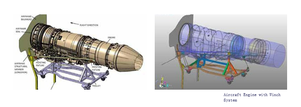

本案例飞机发动机重约1500kg,安装且集成于飞机的后机身中,发动机R/I(拆卸/安装)是一项需要以最少的人力和工具快速执行的重要行动,而在这个过程中使用了卷扬系统.,使用时必须确保在允许载荷范围内顺利啮合且无任何干扰,于是利用了RecurDyn进行仿真,以便于找到最佳几何结构和设计变量。
仿真过程
导入发动机卷扬系统和发动机总成(CATIA模型)
创建并仿真两种类型的模型:一种带导轨,另一种不带导轨
对导轨进行优化来确定理想的几何形状以减少负载,并确保发动机安装耳轴和唇形环的顺利接合
确定机身上卷扬挂钩夹具的最佳位置
在发动机升/降桨过程中确定卷扬缆绳的最佳前倾角
比较两种设计类型后确定优化方案
