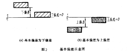

8、基本偏差
用以确定公差带相对于零线位置的上偏差或下偏差。一般是指靠近零线的那个偏差,如图2所示,当公差带位于零线上方时,其基本偏差为下偏差,当公差带位于零线下方时,其基本偏差为上偏差。

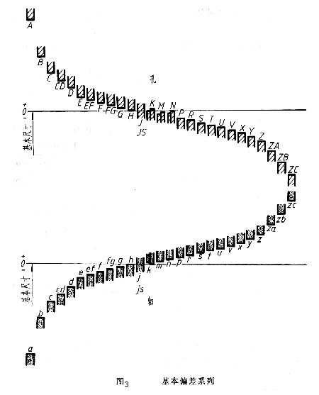

 根据实际需要,国家标准分别对孔和轴各规定了28个不同的基本偏差,如图3所示。孔、轴的基本偏差数值可从有关表中查出。从图3中可知:
(1)基本偏差代号用拉丁字母表示,大写字母表示的基本偏差代号,小写字母表示轴的基本偏差代号。由于图中用基本偏差只表示公差带大小,故公差带一端画成开口。
(2)本偏差从A—H为下偏差,J—ZC为上偏差,JS的上下偏差分别为+IT/2和--—IT/2。
(3)轴的基本偏差从a—h为上偏差,j—zc为下偏差,js的上下偏差分别为+IT/2T和—IT/2。孔和轴的另一偏差可由基本偏差和标准公差算出。

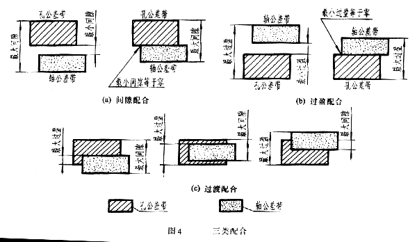

(三)配合的有关术语
在机器装配中,基本尺寸相同的、相互结合的孔和轴的公差带之间的关系,称为配合。由于孔和轴的实际尺寸不同,装配后可以产生“间隙”或“过盈”。在孔与轴的配合中,孔的尺寸减去轴的尺寸所得的代数差为正值时是间隙,为负值时是过盈。
 1. 配合的种类
配合按其出现间隙或过盈的不同,分为三类:
【专业知识】超级干货!机械制图的公差与配合及其标注方法,设计人员必备!的图4
(1)间隙配合孔的公差带在轴的公关带之上,任取其中一对孔和轴相配都成为具有间隙(包括最小间隙为零)的配合,如图4a所示。
(2)过盈配合孔的公差带在轴的公差带之下,任取其中一对孔和轴相配都为为具有过盈(包括最小间隙为零)的配合,如图4b所示
(3)过度配合孔的公差带在轴的公差带相互交叠,任取其中一对孔和轴相配,可能是具有间隙,也可能具有过盈的配合,如图4c所示。

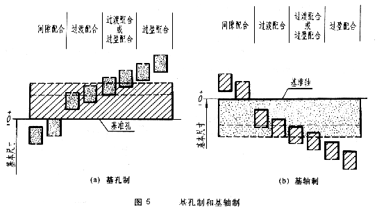

2、配合的基准制
国家标准规定了两种基准制,如图4所示。
1)基孔制基本偏差为一定的孔的公差带与基本偏差的轴的公差带构成种配合的一种制度,如图5a所示。也就是在基本尺寸相同的配合中将孔的公差带位置固定,通过变换轴的公差带位置得到不同的配合。
基孔制的孔称为基准孔,国家标准中规定基准孔的下偏差为零,“H”为基准孔的基本偏差代号。
(2)基轴制   基本偏差为一定的轴的公差带与不同基本偏差的孔的公差带构成各种配合的一种制度,如图5b所示。也就是在基本尺寸相同的配合中将轴的公差带位置固定,通过变换的孔的公差带位置得到不同的配合。
基轴心制的孔称为基准轴套,国家标准中规定基准轴的上偏差为零,“h”为基准轴的基本偏差代号。

在基孔制中,基准孔H与轴配合,a~h(共11种)用于间隙配合;j~n(共5种)主要用于过度配合;(n、p、r可能为过度配合或过盈配合);p~zc(共12种)主要用于过盈配合。
    在基轴制中,基准轴h与孔配合,A~H(共11种)用于间隙配合;J~N(共5种)主要用于过度配合;(N、P、R可能为过度配合或过盈配合);P~ZC(共12种)主要用于过盈配合。

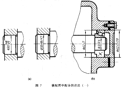

(一)配合在装配图中的注法
配合代号由相配的孔和轴的公差带代号组成,用分数形式表示,分子为孔的公差带代号;分母为轴的公差带代号(用斜分数线时,用斜分数线应与分子、分母中的代号高度平齐)。
由上述分析中可知,在配合代号中,如果分子含有H的,则为基孔制配合;如果分配含有h的,则为基轴制配合。如果分配含有H,同时分配也含有h时,则是基孔与基准轴相配合即最小间隙为零的间隙配合,一般视为基孔制配合,也可以视为基轴制配合。
配合在装配图中的注法,有以下三种形式:
(1) 标注孔、轴的配合代号,如图7a所示。这种注法应用最多。
【专业知识】超级干货!机械制图的公差与配合及其标注方法,设计人员必备!的图7
(2) 零件与标准件或外购件配合时,装配图中可仅标注该零件的公差带代号。如图7b中轴颈与滚动轴承圈的配合,只注出轴颈φ30K6;机座孔与滚动轴承座圈的配合,只注出机座孔φ62J7。

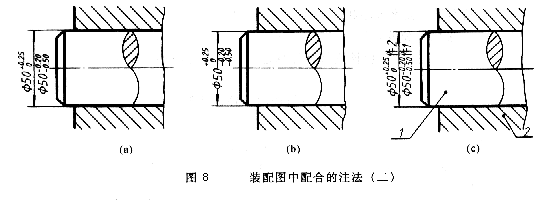

(3)标注孔、轴的极限偏差,如图8所示。这种注法主要用于非标准配合。

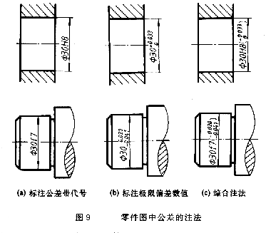

(二)  公差在零件图中的注法
公差在零件图中的注法,有以下三种形式:
1、标注公差带代号
如9a所示,这种注法常用下地大批量生产中,由于与采用专用量具检验零件统一起来,因此不需要注出偏差值。
2、标注偏差数值
如图9b所示,这种注法常用于小批量或单件生产中,以便加工检验时对照。村注偏差数值时应注意;
(1)上、下偏差数值不相同时,上偏差注在基本尺寸的右上方,下偏差注在右下方并与基本尺寸注在同一底线上。偏差数字应比基本尺寸数字小一号,小数点前的整数位对齐,后边的小数位应相同,如图中ф30    。
【专业知识】超级干货!机械制图的公差与配合及其标注方法,设计人员必备!的图9
(2)如果上偏差或下偏差为零时,应简写为“0”,前面不注“+”、“—”号,后边不注小数点;另一偏差按原来的位置注写,其个位“0”对齐,如图ф30。
3)如果上、下偏差煤数值绝对值相同,则在基本尺寸后加注“±”号,只填写一个偏差数值,其数字大小与基本尺寸数字大小相同,如ф80±0.017
3、同时村注公差带代号和偏差数值
如图9c所示,偏差数值应该用圆括号括起来。这种标注形式集中了前两种标注形式的优点,常用于产品转产较频繁的生产中。
国家标准规定,同一张零件图上其公差只能选用一种标注形式。
