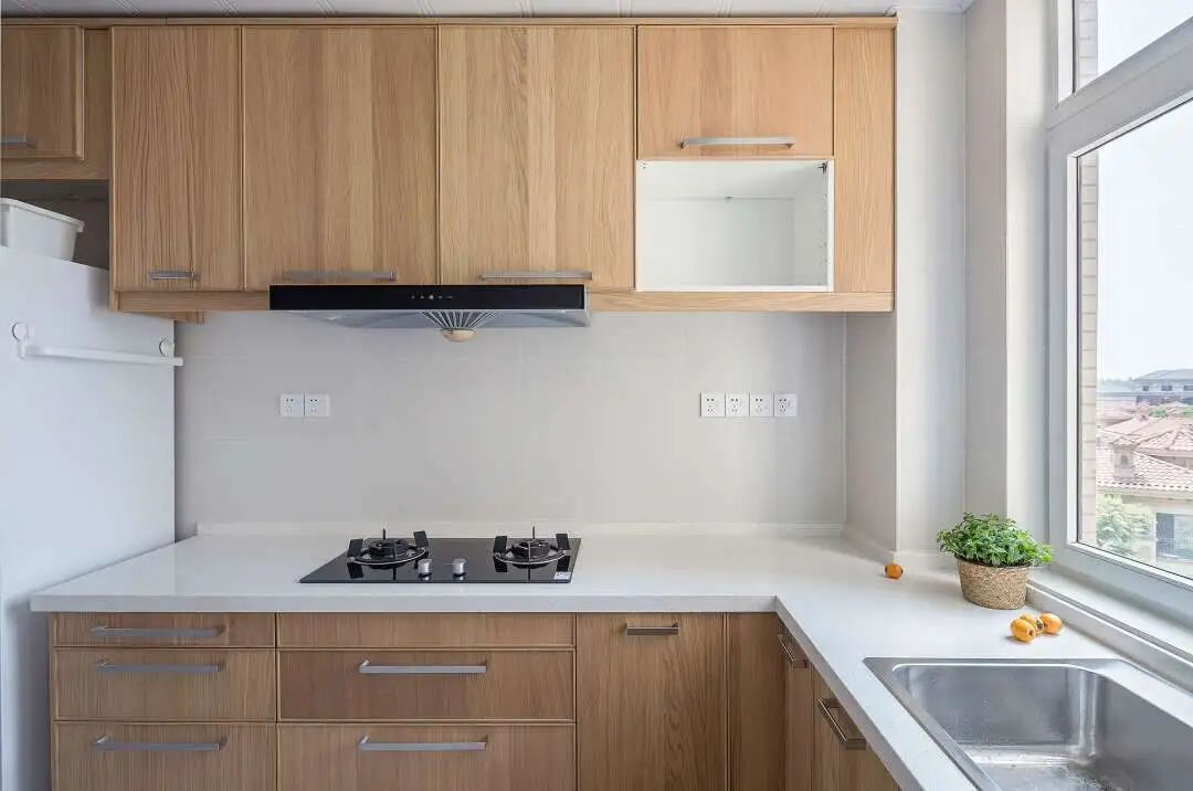

厨房
电饭煲、电磁炉、微波炉等在操作台上使用的电器,插座要距离台面30厘米。
油烟机插座距离地面220厘米。
燃气热水器插座通常距离地面130厘米。
还可以设置距离地面50厘米的插座,用于净水器、洗碗机、消毒柜等家电。

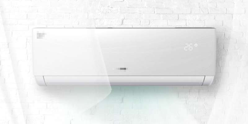

大功率电器分路控制,安全又方便
空调跳闸,全屋都跟着断电?为大功率电器设置单独的回路,就可以解决这个问题。
老电工告诉你家里用电的秘密的图11
以空调为例,若空调单独使用一个回路,当它发生故障时,就不会影响到其他电器的使用,还能为维修提供便利。
另外,大功率电器还要设置接地线,并安装空气开关。

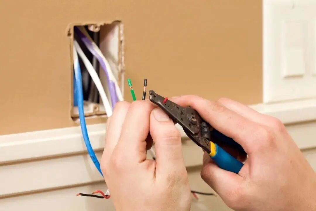

走线、接线有讲究,现在规范,日后省钱
老电工告诉你,走线、接线有这么几个原则是一定要遵守的~
一是横平竖直。走线时,千万不能图省事就拉斜线。横平竖直的走线可以在日后安装空调、吊柜打孔时最大限度保护电线不受损伤;而拉斜线的话,安装师傅就不知道怎么打孔了。日后维修起来,横平竖直的走线也会比拉斜线方便很多。
二是走顶不走地。顶不能走,考虑走墙;墙也不能走,才考虑走地。试想一下,如果您家的线路出现故障,把地板全掀起来维修是一件多么可怕的事情!所以,走顶是最方便的。
三是线路不可以直接埋入抹灰层。一定要在线路外面套上绝缘层,绝缘层能够对线路起到很好的保护作用,是线路必不可少的“外套”!
老电工告诉你家里用电的秘密的图12
四是接头处理要规范。装修时,电线要并头连接。接头处应采用按压接线法,务必保证接线结实、牢固。接好的线,要马上用绝缘胶布包好。另外,有一种接线器您也可以考虑选用,详情请点击这里
老电工告诉你家里用电的秘密的图13
最重要的是,室内总闸、电表箱内的出线处都必须安装合格的漏电保护器带漏电保护功能的空气开关,并且定期检查。关于漏电保护器的更多知识,请点击以下链接获取:《供电公司建议:每家都装这个》《家里这个救命钮,最近赶紧按一下》

厨房需要注意:
台面上的插座需要和燃气灶保持30厘米以上的距离。
使用电饭煲、电磁炉时,注意不要把电器放在插座的上风位,这样可以避免使用电器时产生的蒸汽和油滴进入插座。
