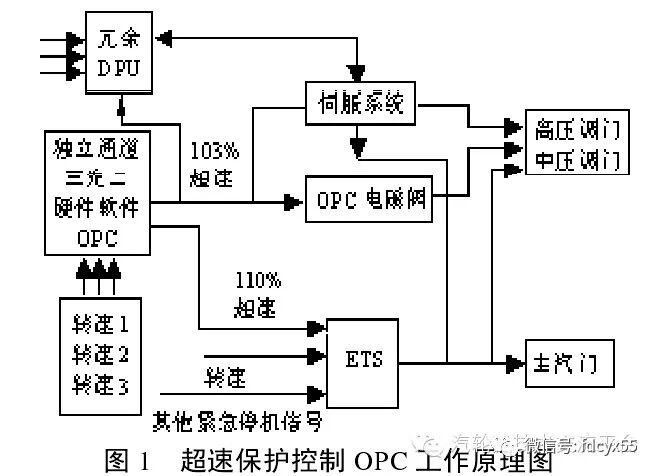

(一)、OPC超速保护系统
     火电机组超速保护系统(Over speed Protect Controller)是一种抑制发电机组超速的保护控制,其作用是在汽轮机出现超速时,关闭所有调节汽门,防止汽轮机转速进一步升高。它取代了传统液压调节系统的微分器,对发电机跳闸、甩负荷、103%额定转速限制更精确可靠。超速保护(OPC)通过控制OPC电磁阀快速关闭GV和IV,有效防止汽轮机转速飞升,并将转速维持在3000RPM。

3、OPC电磁阀动作过程
     当n>103%→OPC电磁阀动作(带电打开)→泄OPC母管油压→关调门OPC电磁阀动作原理:正常运行时两个电磁阀是不带电常闭的,封闭了OPC总管油液的泄放通道,使高中压调节汽阀的执行机构活塞下腔能够建立起油压。一旦达到OPC动作条件时,该两个电磁阀就被励磁(通电)打开,使OPC母管油液泄放,这样,相应执行机构上的卸荷阀就快速开启,使高中调节汽阀迅速关闭。当n<103%→ OPC电磁阀复位(失电关闭)。

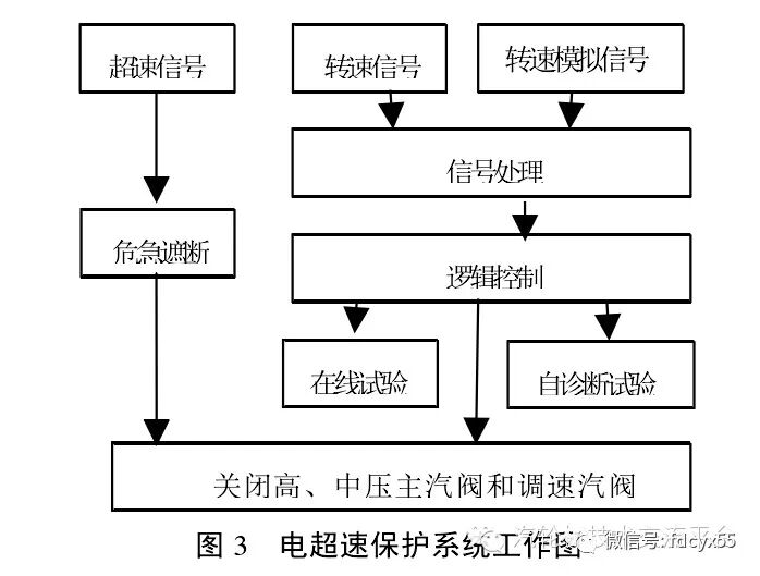

     DEH超速和TSI超速都叫做电超速,DEH用的探头一般是磁阻式的探头,TSI的则是电涡流的探头,磁阻式的比电涡流的稍微敏感一点,ETS里面有有两个超速保护,一个是DEH超速、一个是TSI超速。在做超速实验时,先做DEH超速,再做TSI超速,做TSI超速的时候,将DEH的线打掉。
    DEH超速是指从现场来的三个转速信号经过三个测速卡后,送出103%,110%超速保护,这个都是硬接线,逻辑是没有的。
    TSI超速是从现场来的三路转速信号,首先经过TSI之后,送出三路超速停机信号到ETS,经过逻辑三取二,送出超速停机信号,即ETS超速停机。
    其实两种超速停机都是为了机组保护,防止拒动(以防其中一种失灵或故障);同时每路都是三取二,防止误动。

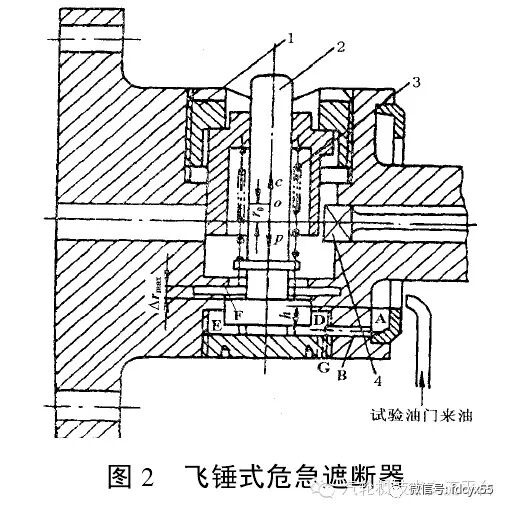

        机械超速保护是机组超速110%保护不动或拒动时的紧急停机后备手段,当汽轮机的转速超过(110%~112%)n时,超速遮断装置动作,迅速切断汽轮机进汽,使汽轮机停止运转。危急保安(遮断)器主要有飞锤和飞环两种形式,它们的工作原理大体相同。下面以飞锤式为例,说明其工作原理。
汽轮机OPC超速、电超速、TSI超速和机械超速保护区别的图5
      如图 2 所示,随着转速的升高,飞锤 2 的离心力增大,当转速升高到危急保安器动作转速时,飞锤的离心力将大于弹簧 3 的约束力,飞锤开始飞出。飞锤一旦飞出后,偏心距r增大,此时离心力与弹簧约束力同时增大,但离心力增大量大于弹簧力的增大量,使飞锤迅速飞出,一直飞到碰到限制凸肩F 位置。这种结构可以保证飞锤在一定转速下准确地出击,而且出击迅猛有力,急速打击危急遮断油门上的挂钩,使危急遮断油门脱钩,泄去安全油,关闭所有汽门,紧急停机。

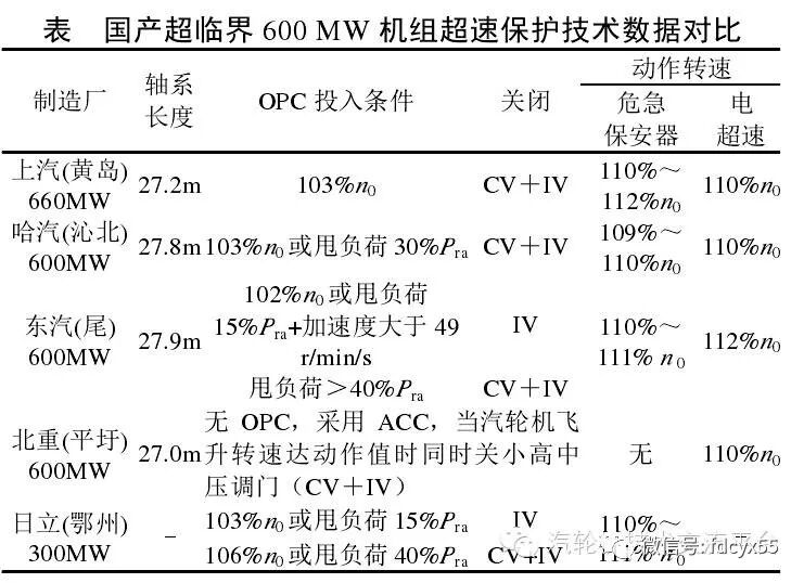

       对于国外电力行业所采用的超速保护系统,大多和国内的相似,但是也有一些区别。如美国通用电气公司(GE)采用的 MKV 数字式电液调节系统兼有电超速保护和机械超速保护,其电子超速跳闸设在 111.15% n0,机械超速保护装置的动作转速为(111%~112%)n0;瑞士 ABB 公司 600 MW超临界机组 ETSI 控制系统包括 EHC 遮断集成组件和 OSP遮断集成组件,EHC 的超速遮断设定值为 110% n0,而机械超速保护遮断设定在 112% n0;三菱公司设计的 OPC 超速保护在转速超过 107% n0时 OPC 才动作;东芝 600 MW 机组采用的是飞环式机械超速保护,设有后备超速保护,其动作转速为 111.5% n0;日立机组 D-EHG /HITASS 型数字电液调节系统采用的是 102% n0超速保护。
     国外的一些机组(特别是带基本负荷的机组)已经取消了机械保护。如西门子公司在十多年前已经取消了机械式危急遮断装置。GEC-ALSTHOM(G/A)公司 600 MW 机组也取消了机械式危急保安装置
      从国内看,目前北重-ALSTHOM 的 600 MW 超临界机组沿袭了 ALSTHOM 的做法,也取消了机械式危急保安装置。需要说明的是,北重ALSTHOM 的 600 MW 超临界机组采用无调节级的结构。
