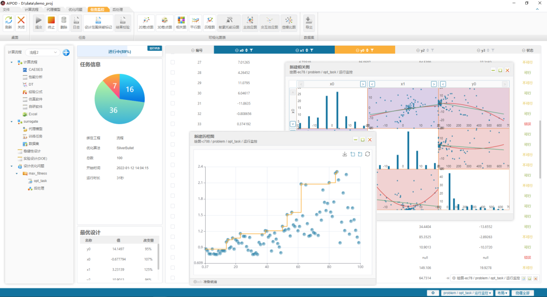

AIAgent升级
AIPOD 2022R1中对AIAgent智能代理训练算法进行了升级。升级后的AIAgent算法功能性进一步提升,AIAgent代理训练被细化为智能采样和智能补点两个阶段:
智能采样阶段采用天洑自主研发的智能采样算法,有效保证了小样本采样规模下采样点在设计空间中分布的均匀性。智能补点阶段采用了优化后的代理模型自学习策略,模型自学习稳定性大幅提升,用户提供补点数量后,代理模型即可自动进行有针对性的智能补点与训练,持续提升代理模型精度。

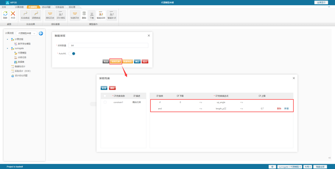

此外,考虑设计变量间可能存在的耦合性,AIAgent补充了采样约束配置入口,用户可在采样任务执行前对输入变量之间的合法性进行配置,如图1所示。
【新闻】智能优化软件 - AIPOD 2022R1版本发布的图2
1  采样约束

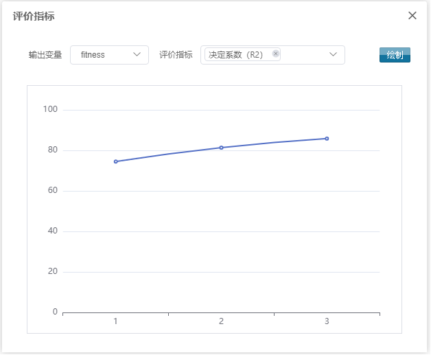

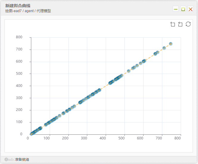

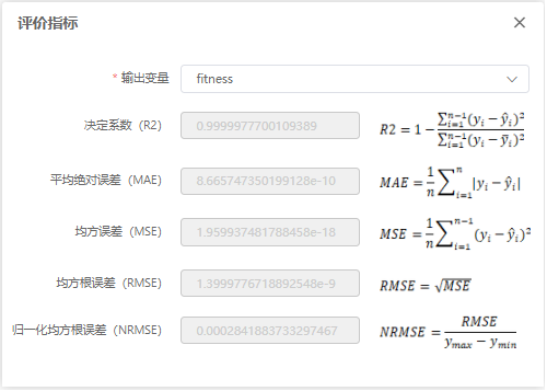

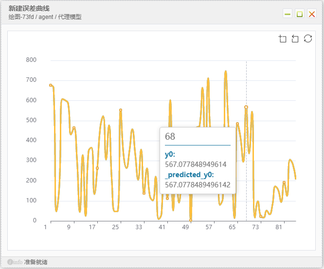

代理模型训练完成后,提供多种代理模型评价指标和多种预测结果对比图供用户查看,如图2、图3所示。
【新闻】智能优化软件 - AIPOD 2022R1版本发布的图3
【新闻】智能优化软件 - AIPOD 2022R1版本发布的图4
代理模型评价指标 智能补点R2迭代曲线
图2  代理模型评价指标
【新闻】智能优化软件 - AIPOD 2022R1版本发布的图5
【新闻】智能优化软件 - AIPOD 2022R1版本发布的图6
拟合曲线
误差曲线
图3  多种预测结果对比图

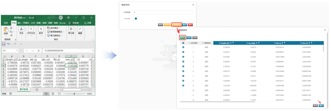

此外,AIPOD 2022R1还支持用户将平台外的数据导入到平台内用于代理模型训练,赋能用户累积数据,如图4所示。
【新闻】智能优化软件 - AIPOD 2022R1版本发布的图7
图4  导入外 部数据训练代理

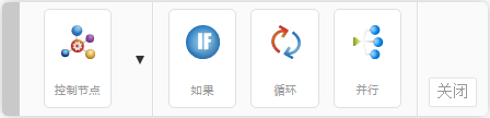

控制节点工具箱
AIPOD 2022R1提供了包含判断、循环、并行等流程执行控制节点在内的控制节点工具箱,如图6所示。
【新闻】智能优化软件 - AIPOD 2022R1版本发布的图9
图6  控制节点工具箱
基于判断(IF)节点,用户能够实现前置条件不同时,下游计算流程不同的使用场景。基于循环(Loop)节点,用户能够实现流程中分支的循环执行。基于并行(Concurrent)节点,用户能够实现对流程中分支的并行执行,最大化利用计算资源,如图7所示。

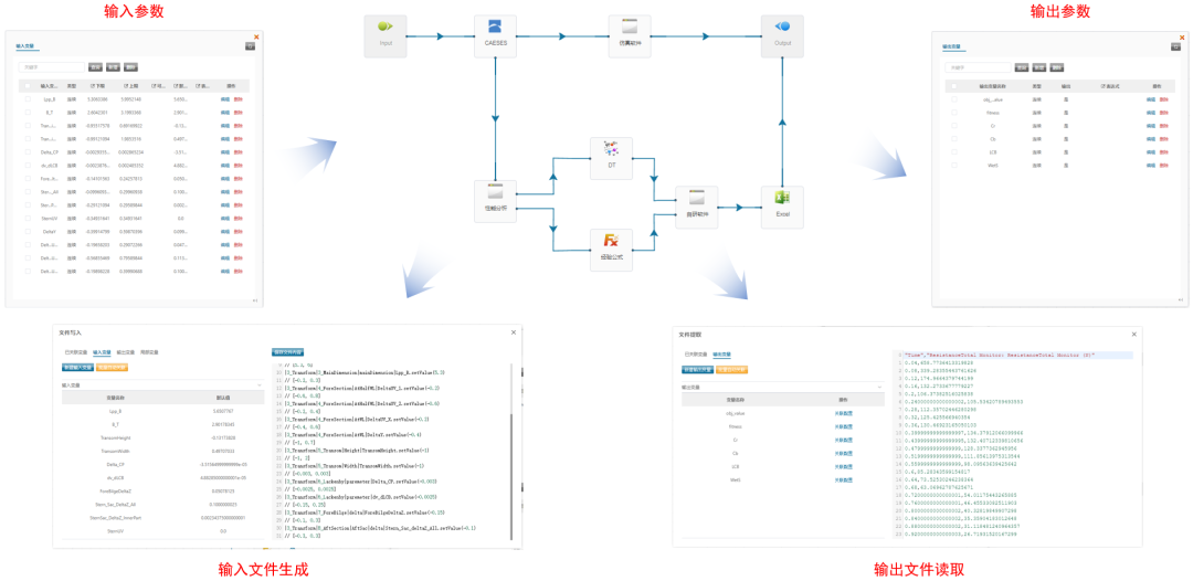

流程集成配置优化
AIPOD 2022R1提供了计算流程变量的统一管理入口,各节点可便捷的对这些变量进行使用,且无需再对节点间的变量传递进行手动关联,大幅降低了用户的使用成本,如图8所示。
【新闻】智能优化软件 - AIPOD 2022R1版本发布的图11
图8  流程集成配置优化

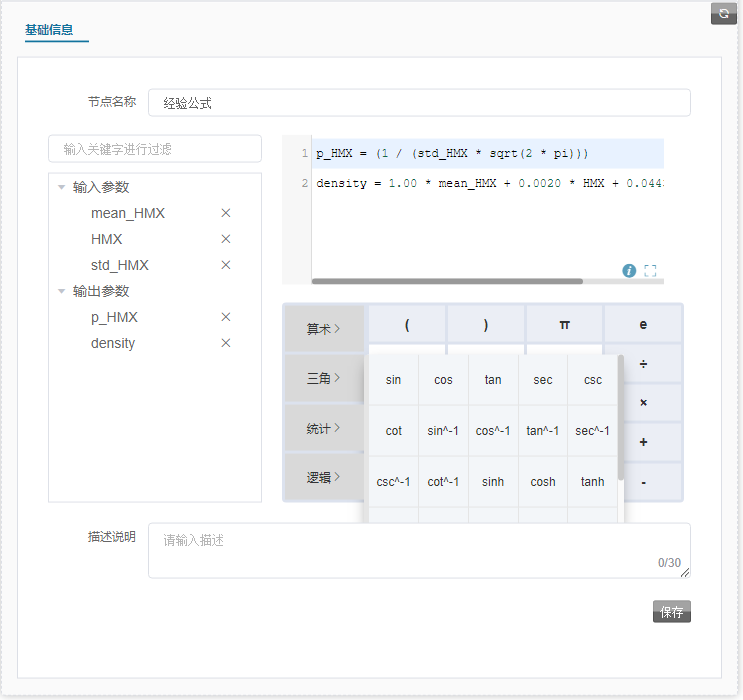

此外,AIPOD 2022R1还新增了计算器节点,如图9所示。计算器节点的加入使用户在计算流程中嵌入经验公式时更加直观、便捷。
【新闻】智能优化软件 - AIPOD 2022R1版本发布的图12
图9  计算器节点
