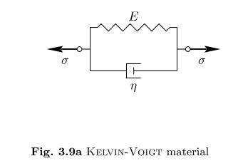

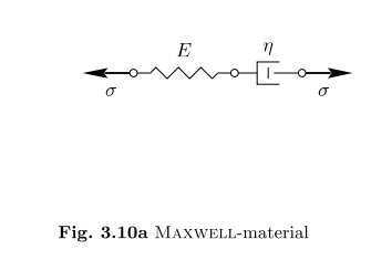

    其中, Kelvin-Voigt 模型通过一个阻尼单元和一个弹簧单元并联组成, Maxwell 模型通过一个一个弹簧单元和一个阻尼单元串联形成。这两种模型,在受力时会产生不同的现象,下面从基本原理出发,阐述其具体力学现象。
1)对于Kelvin-Voigt模型,有以下关系:

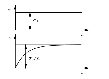

     上式推导了Kelvin-Voigt模型应变与应力的关系。由该关系可知,当 不变时,应变 0逐渐趋向于 ,具体图像如下:
粘弹性材料本构模型的图6
    这种应力不变但是应变逐渐增大的现象,我们称之为 蠕变

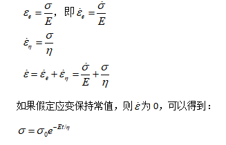

(2) 对于Maxwell模型,有以下关系:
粘弹性材料本构模型的图7

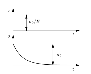

具体图像如下:
粘弹性材料本构模型的图8
    这表明,在应变保持不变的基础上,应力会逐渐变小趋向于 0 ,这种现象我们称之为 应力松弛

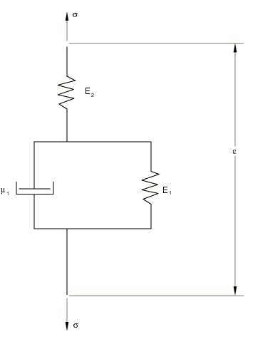

    由此可见,Kelvin-Voigt可以模拟蠕变现象,Maxwell可以模拟应力松弛现象。在实际材料本构中,还会通过更复杂的弹簧单元和阻尼单元的结合,以模拟更为复杂力学本构模型。在abaqus帮助文档的用户子程序文档UMAT的说明中,其描述了一个更为复杂的粘弹性模型,并给出了该模型的应力应变关系推导和采用中心差分法进行应力更新的UMAT代码。
