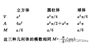

立方体/内切圆柱体/内切球体:
热模数计算基础与Cast-Designer(铸造模拟分析)中的热模数的图5
热模数计算基础与Cast-Designer(铸造模拟分析)中的热模数的图6
热模数计算基础与Cast-Designer(铸造模拟分析)中的热模数的图7
