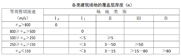

《建筑抗震设计规范》规定根据土层等效剪切波速和场地覆盖层厚度来进行场地类别划分,其中Ⅰ类可分为Ⅰo、Ⅰ1两个亚类。
建筑场地类别和岩土工程勘察等级的划分的图2
(1) Ⅰ类场地土:岩石,紧密的碎石土。
(2) Ⅱ类场地土:中密、松散的碎石土,密实、中密的砾、粗、中砂;地基土容许承载力[σ0]>150kPa的粘性土。
(3) Ⅲ类场地土:松散的砾、粗、中砂,密实、中密的细、粉砂,地基土容许承载力[σ0] ≤150kPa的粘性土和[σ0]≥130kPa的填土。
(4) Ⅳ类场地土:淤泥质土,松散的细、粉砂,新近沉积的粘性土;地基土容许承载力[σ0]<130kPa的填土。
这种划分结果应该是岩土工程勘察的结论,而不是岩土工程勘察的前提
