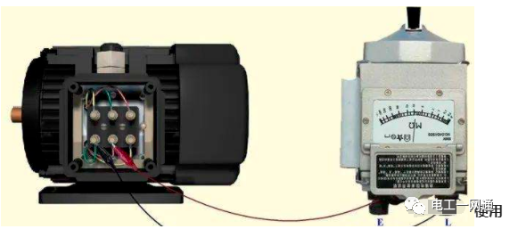

面先说说,迅速判断电机好坏的方法:
1、用万用表测量电机三相绕组的直流电阻,三次测量的结果越接近越好,在2%以内绕组电阻合格,相差10%以上时,电阻小的一相可能发生了匝间短路。
2、用500v绝缘摇表测量三相绕组相间绝缘电阻和对地(对机壳)绝缘电阻,长期存放的电机各项绝缘电阻要0.5兆欧以上为好电机,可以使用。0.1兆欧以上不足0.5兆欧说明电机已经受潮,要烘干处理后才可以使用。绝缘电阻很低的说明绝缘已经损坏。
3、转动电机转子,应该轻松自如,并且没有杂音和摩擦声,说明轴承和气隙正常。

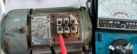

用表测 试油泵电机的方法:
1、对地阻值(用欧姆档的高档位):电动机绕组(三相)与外壳之间的绝缘电阻,一般要求达到2M以上,在潮湿,酸碱等环境下使用的可以酌情降低要求,一般不得低于0.5M。
2、相间阻值(用欧姆档的高档位):不同相绕组间的绝缘电阻,一般要求达到2M以上,在潮湿,酸碱等环境下使用的可以酌情降低要求,一般不得低于0.5M。
3、三相阻值(用欧姆档的低档位):三相绕组的本身阻值,要求三相绕组的阻值大致平衡(用数字表测量方可得到准确数据,电动机容量不同要求不同,一般要求不超过2%)。
