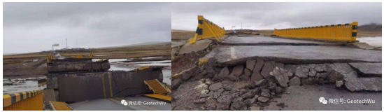

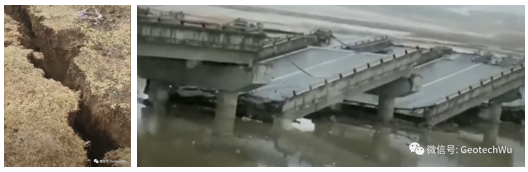

地震发生时会诱发地面震动,震动对建筑物的影响是破坏建筑物的结构,最先观察到的一个现象是墙壁开裂,严重时导致结构破坏,建筑物坍塌。而当震级超过7级时会出现地裂,地裂是由近地表的断层引起的。严重的地裂会导致路面塌陷和桥梁发生破坏。例如去年发生的青海玛多地震:

地裂和桥梁断裂

路面塌陷断裂

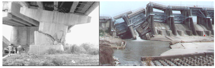

大的地震除了造成地面开裂外,地震波会传递到结构上,导致混凝土发生剪切破坏,下图所示的是1999年台湾池州发生的7.3级地震,俗称921地震造成的桥墩破坏以及石岗大坝断裂。大坝断裂引起的一个严重后果是可能发生洪水。

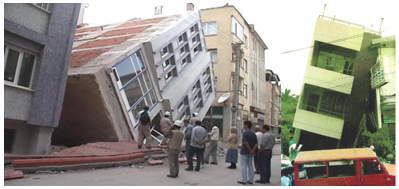

液化导致建筑物的地基失去承载力,尽管上部结构没有发生大的破坏,但整个建筑物会发生差异沉降,导致倾斜甚至倒塌。因此液化评价是岩土地震工程最为关心的问题。

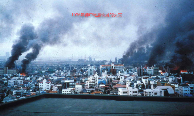

地震会诱发火灾,特别是在人口密集的地区,有各种各样导致火灾发生的火源。典型的例子是1995年发生的神户地震,如下图所示。
