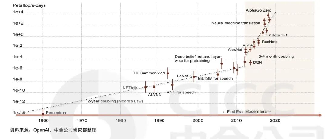

处理多层神经网络的技术趋势
我们研究了特斯拉、毫末智行「自动驾驶算法」的秘密的图2
视觉感知的技术突破,进一步推动了其他传感器(比如激光雷达和毫米波雷达)的感知算法以及多传感器融合算法的进步。另一方面,深度学习中的强化学习算法也在决策系统中起到了非常重要的作用。

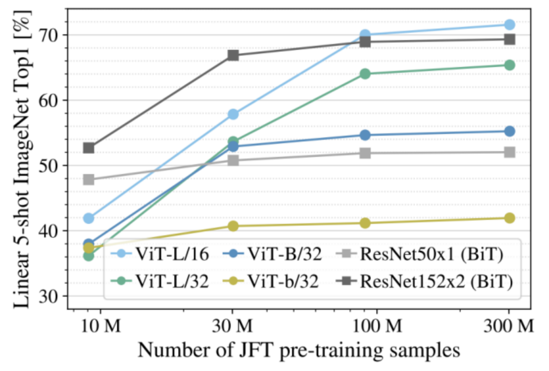

有研究表明,当训练数据集增大到包含 1 亿张图像时,Transformer 的性能开始超过 CNN。而当图像数量增加到 10 亿张时,两者的性能差距变得更大。
我们研究了特斯拉、毫末智行「自动驾驶算法」的秘密的图4
上面是 ResNet(CNN)和 ViT(Transformer)在不同大小训练集上达到的图像分类正确率。数据量为 1000 万时,Transformer 的正确率远低于 CNN,但是当数据量增加到 1 亿时,Transformer 就开始超过 CNN。
此外,CNN 网络在数据量超过 1 亿以后呈现饱和趋势,而 Transformer 的准确率还在继续增加。
简单理解就是,Transformer 在海量数据的处理能力上具有巨大冗余优势
正是因为看到了这一点,面向量产的自动驾驶公司在拥有数据收集优势的情况下,自然就会倾向于选择 Transformer 作为其感知算法的主体

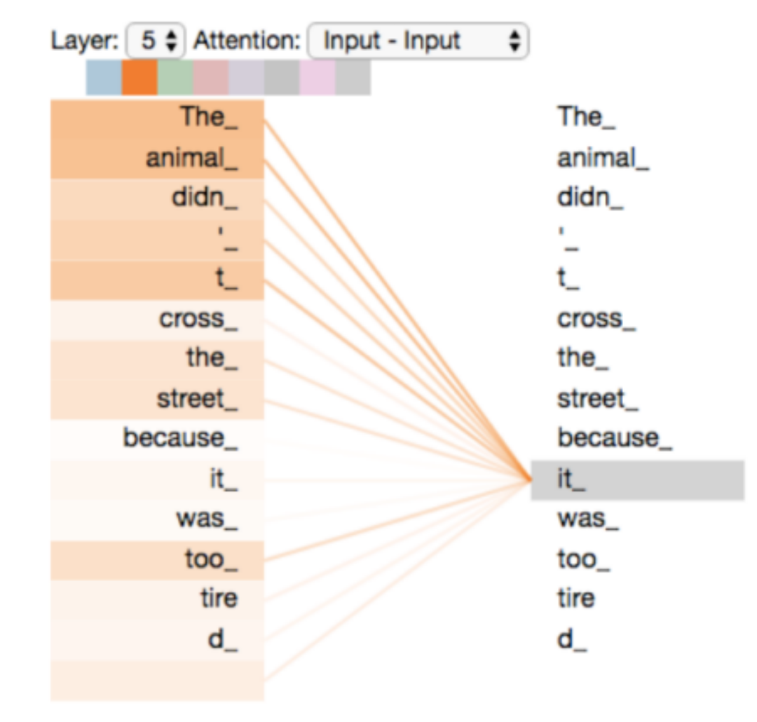

而这种长时相关性对于自然语言处理的任务来说通常都是非常重要。比如下图中,句子中的「it」所指的是「The animal」,但是这两个元素之间相距较远,如果用 RNN 来顺序处理的话很难建立起两者之间的联系。
我们研究了特斯拉、毫末智行「自动驾驶算法」的秘密的图5
一个句子中各个单词之间的相关性
Transformer 并不关心顺序,在计算相关性时,每个元素的重要性是根据数据本身的语义信息计算出来的。因此,可以轻松地提取任意距离元素之间的相关性。

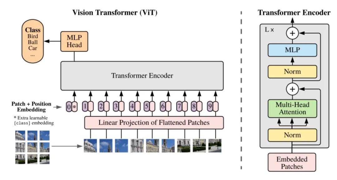

我们研究了特斯拉、毫末智行「自动驾驶算法」的秘密的图6Transformer 在图像分类中的应用
在图 3 的例子中,Transformer 被用来进行图像分类的任务。图像被均匀地分成若干小块,按照空间排列的顺序组成了一个图像块的序列。每个图像块的像素值(或者其他特征)组成了该图像块的特征向量,经过 Transformer 编码在进行拼接后就得到整幅图像的特征。
上图的右侧,给出了编码器的具体结构,其关键部分是一个 「多头注意力模块」
简单来说,多头注意力其实就是多个注意力机制模块的集成,这些模块各自独立的进行编码,提取不同方面的特征,在增加编码能力的同时,也可以非常高效的在计算芯片上实现并行处理。

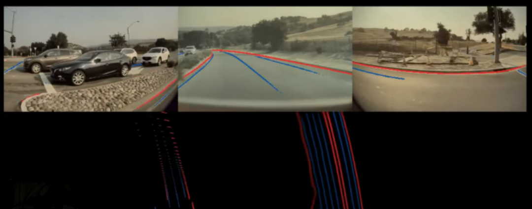

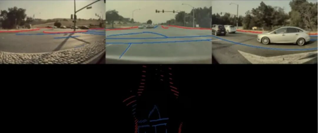

一,由于透视投影,图像中看起来不错的感知结果在向量空间中精度很差,尤其是远距离的区域。如下图所示,车道线(蓝色)和道路边缘(红色)在投影到向量空间后位置非常不准,无法用支持自动驾驶的应用。
我们研究了特斯拉、毫末智行「自动驾驶算法」的秘密的图7
图像空间的感知结果(上)及其在向量空间中的投影(下)

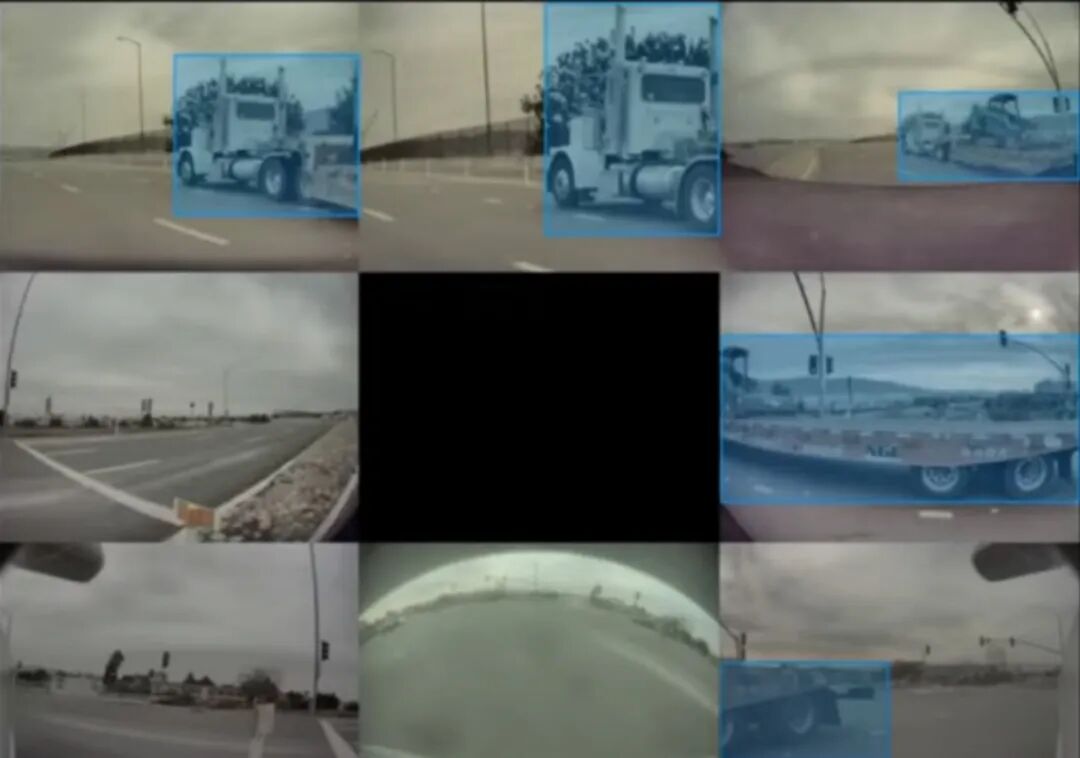

二,在多目系统中,由于视野的限制,单个摄像头可能无法看到完整的目标。比如,在下图的例子中,一辆大货车出现在了一些摄像头的视野中,但是很多摄像头都只看到了目标的一部分,因此无法根据残缺的信息做出正确的检测,后续的融合效果也就无法保证。这其实是多传感器决策层融合的一个一般性问题。
我们研究了特斯拉、毫末智行「自动驾驶算法」的秘密的图8
单摄像头受限的视野

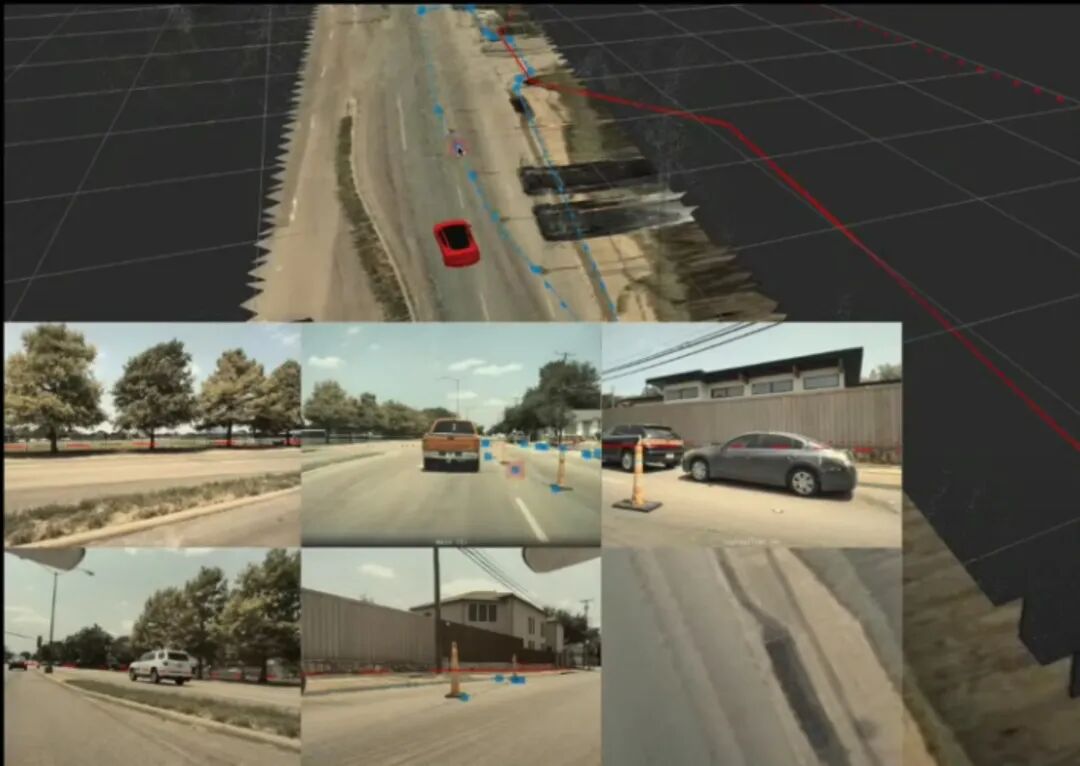

既然是深度学习算法,那么数据和标注自然就是关键环节,图像空间中的标注非常直观,但是系统最终需要的是在向量空间中的标注。
Tesla 的做法是利用来自多个摄像头的图像重建 3D 场景,并在 3D 场景下进行标注,标注者只需要在 3D 场景中进行一次标注,就可以实时地看到标注结果在各个图像中的映射,从而进行相应的调整。
我们研究了特斯拉、毫末智行「自动驾驶算法」的秘密的图103D 空间中的标注
人工标注只是整个标注系统的一部分,为了更快更好地获得标注,还需要借助自动标注和模拟器。
自动标注系统首先基于单摄像头的图像生成标注结果,然后通过各种空间和时间的线索将这些结果整合起来。形象点说就是 「各个摄像头凑在一起讨论出一个一致的标注结果」
除了多个摄像头的配合,在路上行驶的多台 Tesla 车辆也可以对同一个场景的标注进行融合改进。当然这里还需要 GPS 和 IMU 传感器来获得车辆的位置和姿态,从而将不同车辆的输出结果进行空间对齐。
自动标注可以解决标注的效率问题,但是对于一些罕见的场景,比如,中金《人工智能十年展望(三):AI 视角下的自动驾驶行业全解析》报告中所演示的在高速公路上奔跑的行人,还需要借助模拟器来生成虚拟数据。

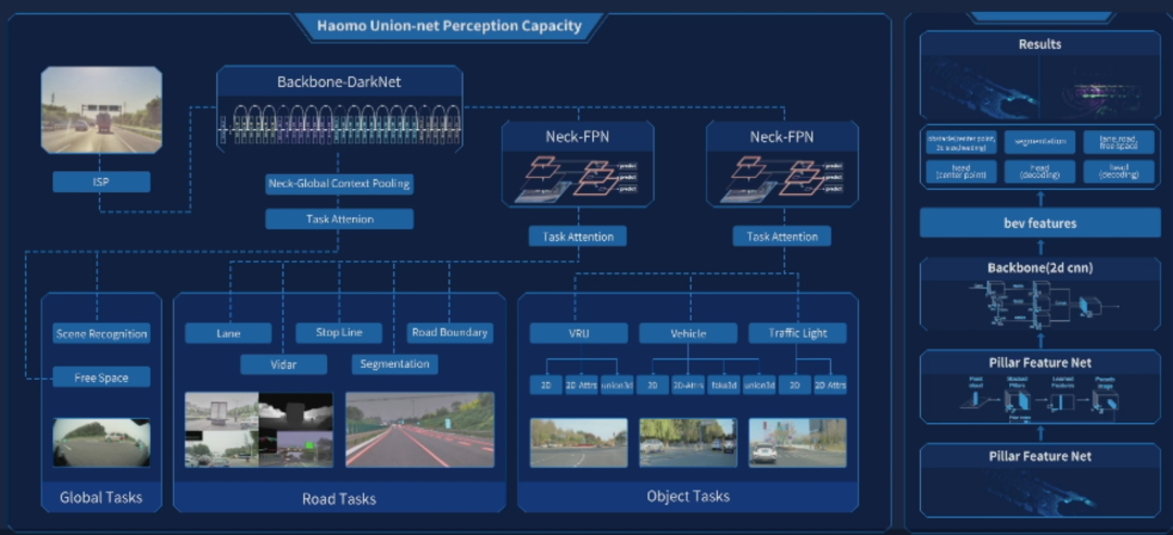

视觉感知模块
相机获取原始数据之后,要经过 ISP(Image Signal Process)数字处理过程后,才能提供给后端的神经网络使用。
ISP 的功能一般来说是为了获得更好的视觉效果,但是神经网络其实并不需要真正的「看到」数据,视觉效果只是为人类设计的。
因此,将 ISP 作为神经网络的一层,让神经网络根据后端的任务来决定 ISP 的参数并对相机进行校准,这有利于最大程度上保留原始的图像信息,也保证采集到的图像与神经网络的训练图像在参数上尽可能的一致。
处理过后的图像数据被送入主干网络 Backbone,毫末采用的 DarkNet 类似于多层的卷积残差网络(ResNet),这也是业界最常用的主干网络结构。
主干网络输出的特征再送到不同的头(Head)来完成不同的任务。
这里的任务分为三大类:全局任务(Global Task)、道路任务(Road Tasks)和目标任务(Object Tasks)
不同的任务共用主干网络的特征,每个任务自己拥有独立的 Neck 网络,用来提取针对不同任务的特征。这与特斯拉 HydraNet 的思路是基本一致的。
但是 MANA 感知系统的特点在于 「为全局任务设计了一个提取全局信息的 Neck 网络」。
这一点其实是非常重要的,因为全局任务(比如可行驶道路的检测)非常依赖于对场景的理解,而对场景的理解又依赖于全局信息的提取
我们研究了特斯拉、毫末智行「自动驾驶算法」的秘密的图13MANA 系统的视觉和激光雷达感知模块

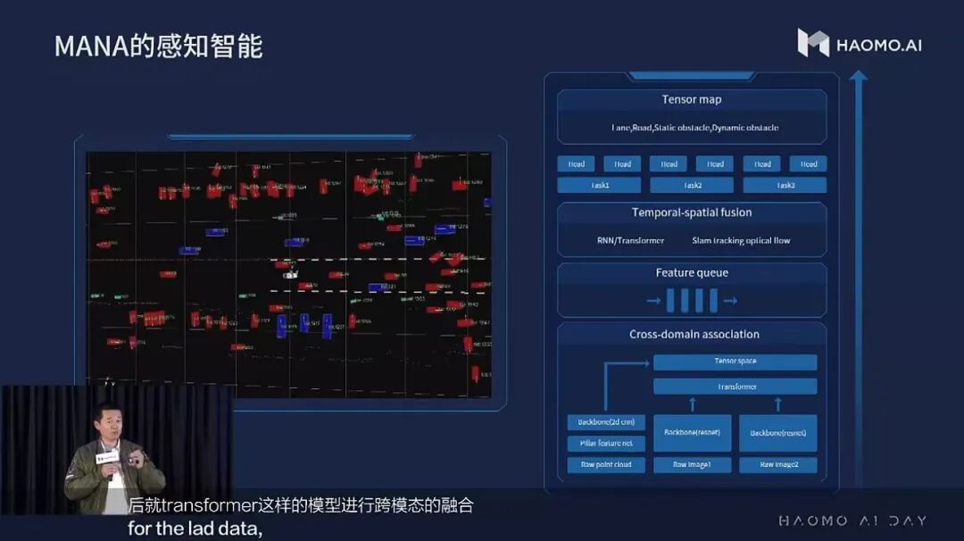

前面提到了一个三位一体融合的概念,这也是 MANA 感知系统区别于其他感知系统的关键之处。正如毫末智行 CEO 顾维灏在 AI Day 上所说:目前大部分的感知系统都存在「时间上的感知不连续、空间上的感知碎片化」的问题
我们研究了特斯拉、毫末智行「自动驾驶算法」的秘密的图14MANA 系统的融合感知模块

答案是:用 Transformer 做空间和时间上的前融合
先说空间的前融合
与 Transformer 在一般的视觉任务(比如图像分类和物体检测)中扮演的角色不同,Transformer 在空间前融合中的主要作用并不是提取特征,而是进行坐标系的变换。
这与特斯拉所采用的技术有异曲同工之处,但是毫末进一步增加了激光雷达,进行多传感器(跨模态)的前融合,也就是图 8 中的 Cross-Domain Association 模块。
上面介绍了 Transformer 的基本工作原理,简单来说就是 「计算输入数据各个元素之间的相关性,利用该相关性进行特征提取」
坐标系转换也可以形式化为类似的流程。

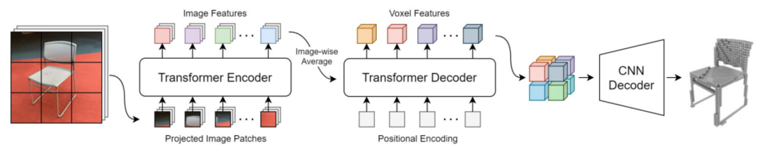

比如,将来自多个摄像头的图像转换到与激光雷达点云一致的三维空间坐标系,那么系统需要做的是找到三维坐标系中每个点与图像像素的对应关系。传统的基于几何变换的方法会将三维坐标系中的一个点映射到图像坐标系中的一个点,并利用该图像点周围一个小的邻域(比如 3x3 像素)来计算三维点的像素值。
而 Transformer 则会建立三维点到每个图像点的联系,并通过自注意力机制,也就是相关性计算来决定哪些图像点会被用来进行三维点的像素值。
如图 9 所示,Transformer 首先编码图像特征,然后将其解码到三维空间,而坐标系变换已经被嵌入到了自注意力的计算过程中。
这种思路打破的传统方法中对邻域的约束,算法可以看到场景中更大的范围,通过对场景的理解来进行坐标变换。同时,坐标变换的过程在神经网络中进行,可以由后端所接的具体任务来自动调整变换的参数
我们研究了特斯拉、毫末智行「自动驾驶算法」的秘密的图15
采用 Transformer 进行图像坐标系到三维空间坐标系的转换
因此,这个变换过程是完全由数据驱动的,也是任务相关的。在拥有超大数据集的前提下,基于 Transformer 来进行空间坐标系变换是完全可行的。
再说时间上的前融合
这个比空间上的前融合更容易理解一些,因为 Transformer 在设计之初就是为了处理时序数据的。
图 8 中的 Feature Queue 就是空间融合模块在时序上的输出,可以理解为一个句子中的多个单词,这样就可以自然的采用 Transformer 来提取时序特征。相比特斯拉采用 RNN 来进行时序融合的方案,Transformer 的方案特征提取能力更强,但是在运行效率上会低一些。
毫末的方案中也提到了 RNN,相信目前也在进行两种方案的对比,甚至是进行某种程度的结合,以充分利用两者的优势。
除此之外,由于激光雷达的加持,毫末采用了 SLAM 跟踪以及光流算法,可以快速的完成自身定位和场景感知,更好的保证时序上的连贯性。

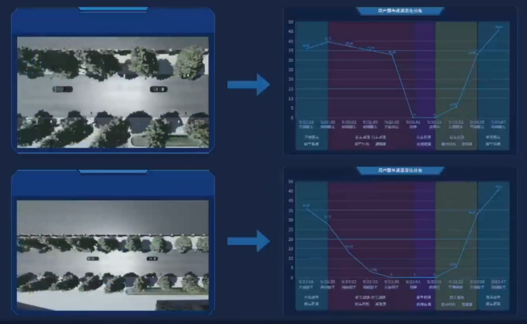

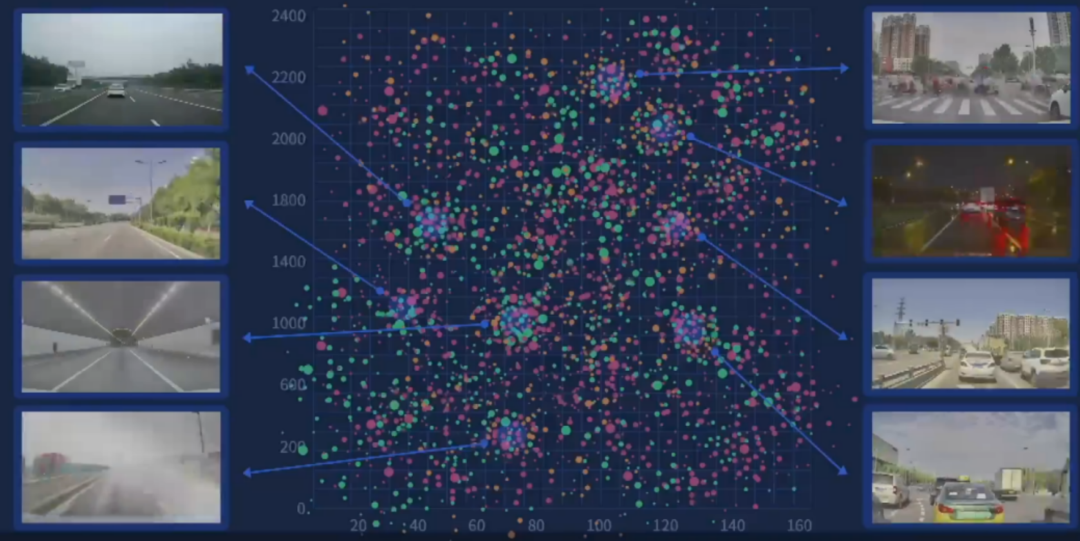

场景数字化,就是将行驶道路上的不同场景进行参数化的表示。参数化的好处在于可以对场景进行有效地分类,从而进行差异化的处理。
按照不同的粒度,场景参数分为宏观和微观两种:宏观的场景参数包括天气,光照,路况等;微观的场景参数则刻画了自车的行驶速度,与周围障碍物的关系等。
我们研究了特斯拉、毫末智行「自动驾驶算法」的秘密的图16MANA 系统中的宏观场景聚类
我们研究了特斯拉、毫末智行「自动驾驶算法」的秘密的图17MANA 系统中的微观场景(例子是跟车场景)
在将各种场景数字化了以后,就可以采用人工智能的算法来进行学习。一般情况下,强化学习是完成这个任务的一个比较好的选择。
强化学习就是著名的 AlphaGo 中采用的方法,但是与围棋不同,自动驾驶任务的评价标准不是输和赢,而是驾驶的合理性和安全性。
如何对每一次的驾驶行为进行正确地评价,是认知系统中强化学习算法设计的关键。毫末采取的策略是模拟人类司机的行为,这也是最快速有效的方法。

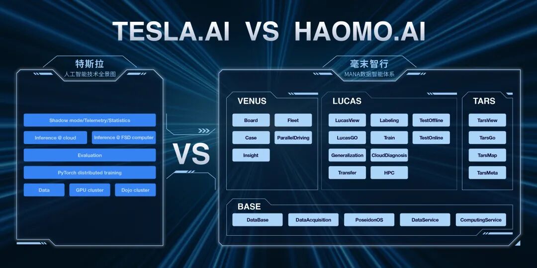

共识之处在于,两家公司都采用了 Transformer 神经网络结构来提升在超大数据集上的学习能力,同时两家公司也都认为数据的采集和自动标注是整个算法迭代的重要环节,并为此进行了巨大的投入。
个性方面,特斯拉采用纯视觉的方案,而毫末采用视觉加激光雷达的方案。在激光雷达量产成本不断降低的背景下,毫末的方案是具有发展潜力的。此外,毫末在 Transformer 的应用上更加深入。
除了融合空间信息以外,Transformer 在 MANA 系统中还被用来融合时序和多模态信息,将系统采集的各种离散数据统一起来,形成连贯的数据流,以更好地支持后端的不同应用。
