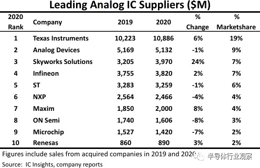

在模拟芯片这个市场,市场格局相对较稳定,龙头已经基本成型。2020年全是前十大模拟芯片公司排名如下图所示。由于模拟芯片产品种类和下游市场种类颇多,排名第一的德州仪器市占率也就在19%左右,所以这个市场尚没有形成垄断,其他厂商在细分领域切入的机会颇多。所以最近几年,国内也诞生了不少模拟芯片厂商。一个事实是,并购成为模拟芯片龙头企业的成长最快的方式。但这几年,我们也发现了另一个现象,有的模拟龙头仍在不断并购,而也有些模拟芯片厂商正在不断“瘦身”,这其中是何原因?
模拟芯片巨头的殊途同归的图1
2020年全球前十大模拟芯片厂商
(图源:ICinsights)
