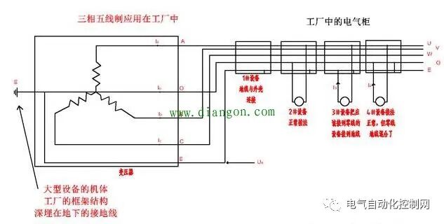

普通住宅供电采用TN-C-S接零保护系统,在这个系统中,总配电箱的前级是TN-C接零保护系统(三相四线),工作零线和接地线(保护零线)是共用一根线的,称PEN线。PEN线在总箱的进线侧进行了重复接地,就是PEN线再次与大地(接地装置)相连接,(总箱内有一块汇零铜排,PEN线和接地装置的接地干线均连接在上面)。从汇零排上又接出了工作零线和接地线,总箱就成了三相五线输出,这时,零线和地线是分别设置的,零线称N线,地线称PE线。二者是严格分开,不得混接。零线和地线原本就是从同一块汇零排上出来的,当然是相通的。后来因为功能不同,分别设置了,且二者是严格分开,不得混接。
因为工作零线属电源线,不论它有电无电,一概视为带电体。接地线是起保护作用的,当用电器发生电流泄漏时,靠接地线把泄漏电流引入大地,保障人身或设备的安全。当接地线把泄漏电流引入大地时,会使漏电保护器动作,切断电源。所以它们是严格的分别设置的,否则会使漏电保护器动作,影响电路正常工作。

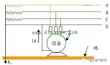

零线是工作电源线,即零线是允许有电流的,有电流的话就有电势,就是电压。
地线是非工作电源,是起到保护作用的,保护人员和设备,所有设备的金属外壳都接到地线上了,操作人员会直接接触到,所以不应该有持续的电流,只允许有非常微弱的感应电流。

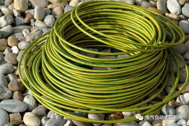

大家看上图可看到,零线和地线最终连到了一起,所以用表测是接通的,那么为什么不能混用呢?
其根本原因就是虽然最终都汇到一起,但是一个是有电流的,另一个是没有电流的。
