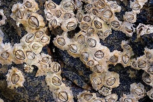

生存在浅水层的部分海洋生物,比如细菌类、贝类、浮游生物等,都有附着在其他东西上生长的特性。船舶水线以下部分长期浸泡在水中,这些生物就有可能会吸附聚集在这些部位并“安家落户”、滋生繁殖。
浅谈船舶污底说明!的图2
(图片来自网络)
有人会问:船舶一直在大海里航行,海水就不能把这些海洋生物给冲走吗?
以藤壶为例,它们会分泌一种黏性物质,使自身可以牢牢地粘在附着物上,不仅不害怕海水的冲刷,还靠着水流带来的新鲜营养物质,它们年复一年地迎接水流挑战,自身也在慢慢进化,除了黏性物质越发强劲以外,还掌握了其他的生存技巧,比如附着在水流扰动较小的船底凹陷部位。

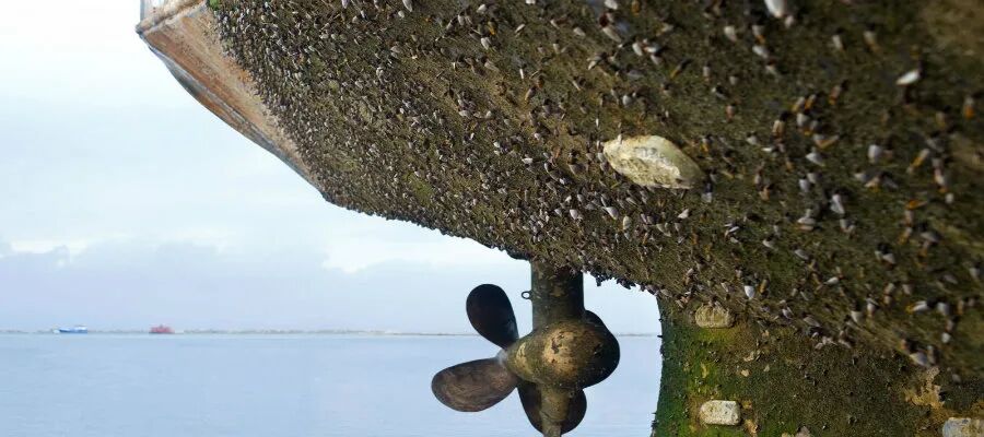

产生船舶污底的主要原因
船舶污底的程度与船体表面光洁度、船底涂料、船舶航行率、停泊时间、航行区域、水的温度、盐度等周围环境条件有关。
船舶坞修时,船体表面清洁不彻底、喷漆不均匀等产生局部粗糙或锈蚀,海洋生物容易附着;防污漆质量较差,防污期短,无法有效减缓海洋生物的附着;海洋中海藻、贝类等的生长因气候、海区不同而异,航行率越低、航区温度越高,盐度越大,则污底增长越快,停泊不动的海船更容易生长,尤其船舶在热带水域抛锚、装卸货物停留时间过久,会加速甲壳类海洋生物的附着生长;污底的产生在一定时期内按线性规律增加,超过一定时期后其增长速度逐渐减缓;在淡水中航行的船舶要好一些,航行于淡水航区,如长江、珠江等水域的船舶污底程度就相对较轻。
海洋生物大量聚集形成的船舶污底,使船底看起来像一个移动的海产品养殖场。
浅谈船舶污底说明!的图3
(图片来自网络)

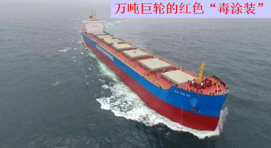

(1)使用含有防污剂的涂料
最早的防污剂是通过释放诸如三丁基锡、含有砷之类的有毒化合物来杀死附着的生物,但2008年起国际上已经全面禁用有机锡类防污涂层的使用,后期开发了氧化亚铜、氧 化 汞、酚醛等无锡防污剂,可以有效抑制甚至杀死海洋生物。但随着这些毒素的缓慢渗出,也同样会对海洋生态环境产生污染。
   浅谈船舶污底说明!的图5
(图片来自网络)
目前防止船舶污底的发展趋势是开发低表面能的防污涂料以及仿生防污涂料,其中有机硅树脂低表面能防污涂料的应用相对成熟,其能有效的降低海洋生物在船体上的附着率,但存在使用成本高的问题。

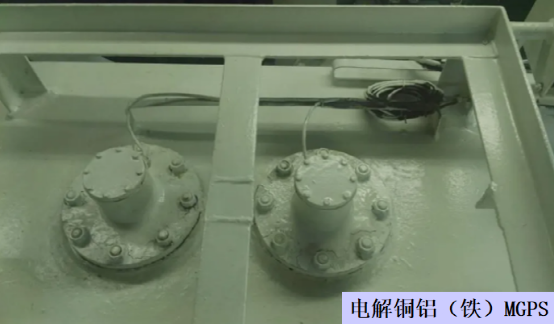

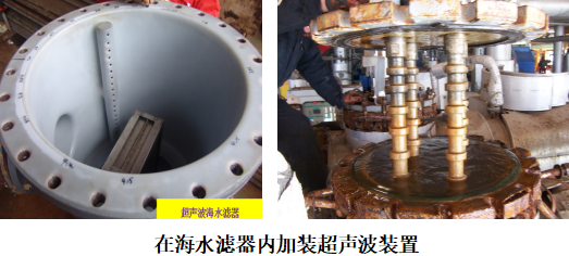

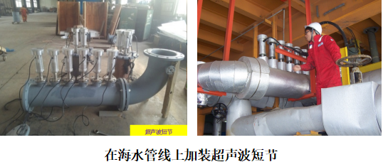

(2)采用船舶防海生物系统(Marine Growth Preventing System,MGPS)
 MGPS 的用途是预防海洋生物吸附在船底、海底门、海水管道、海水冷却器等狭窄通道以及在这些地方滋生繁殖并产生腐蚀。
常用的系统主要有电解海水MGPS、电解铜铝(铁)MGPS和超声波MGPS,或者是联合使用。
电解海水MGPS、电解铜铝(铁)MGPS、电解海水和电解铜铝(铁)联合防海生物装置等方法都是利用电解产生有效氯和有毒的金属离子杀死海生物,需要消耗并定期更换电极,同时随着时间的推移,氯和金属离子也给海洋环境造成一定的毒害,进而给人类的健康造成间接危害。超声波MGPS是利用超声波振动性质和空化效应产生大量小气泡,当小气泡破裂时,会在周边形成瞬间高压和高温,可以使海洋生物形成的附着物迅速剥落并击碎生物的表皮细胞,能够有效抑制海洋生物的附着和生长,保护船体、海水管线及相关设备,具有环保、节能、易于维护等优点。
表一 三种MGPS对比
装置类型
电解海水装置
电解铜铝装置
超声波防海生物装置
基本原理
电解海水产生NaClO、HClO和Cl2,有效氯能杀灭海水中几乎所有的细菌和海生物。
通过铜阳极在海水中电解,产生微量铜离子,铜离子能有效抑制海生物在海水管系重点生长。
利用超声波在水中的空化效应,杀死海生物。
特点
安全稳定,技术成熟。
结构简单,安装方便。
安全稳定,安装方便,适用范围广。
关键技术
有效氯浓度控制,浓度低无法杀死海生物,浓度高会加剧管线腐蚀。
铜离子浓度过低无效,海水用量大时,阳极消耗增加。
根据实际情况设计超声波装置布局方式及装置数量。
缺点
耗电量大;阳极容易结垢,烧毁电极。
需定期更换铜棒、铝棒,维护费用较高。
超声波的空化效应会加速管线腐蚀,剥落传统的防腐涂层,需配合特定的防腐涂层使用。
费用
初期投入费用较高,运行费用较高。
初期投入费用较低,维护成本较高。
初期投入费用较高,运行维护费用较低。
浅谈船舶污底说明!的图6
浅谈船舶污底说明!的图7
浅谈船舶污底说明!的图8
  (图片来自网络)

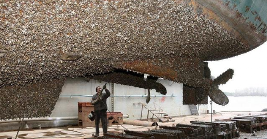

清除船舶污底的方法

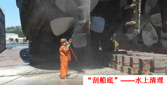

虽然人们采用了各种各样的方法来抑制船舶污底的形成,但并不能完全阻止海洋生物的附着,所以定期的船底清洗还是在所难免。
船底清洗有三种方法,一种是进入船坞采用高压水 、喷砂等方式清理(俗称刮船底),这种清理方式在时间、人力、物力、财力上耗费巨大,但可以彻底清理干净。
浅谈船舶污底说明!的图9
(图片来自网络)

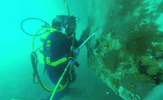

第二种方法是雇用接受过腐蚀控制和问题识别方面培训,并能对船底状况做专业评估的潜水员,采用高压水 对船体进行清洗或采用专用设备对船体进行刮擦。这种清理方式存在着作业难度高、安全风险大、清洗效率低、作业覆盖范围小、可能损伤船体漆面、对于深吃水的船舶底部无法清洗等问题。
浅谈船舶污底说明!的图10
(图片来自网络)

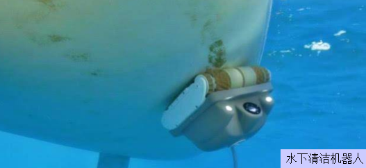

第三种方法是采用水下清洁机器人,通过无线遥控方式让机器人在水下对船底进行清洁。尤其在疫情防控的特殊时期,采用远程控制技术,清洗作业不需要跟港口及船上人员接触,疫情安全可控,不会影响港口的正常作业。
但水下清洁机器人对海底门格栅、螺旋桨、舵、侧推器、海水出口管等部位清洁效果不是很理想,需要专业潜水员下水配合清洁。
浅谈船舶污底说明!的图11
(图片来自网络)
