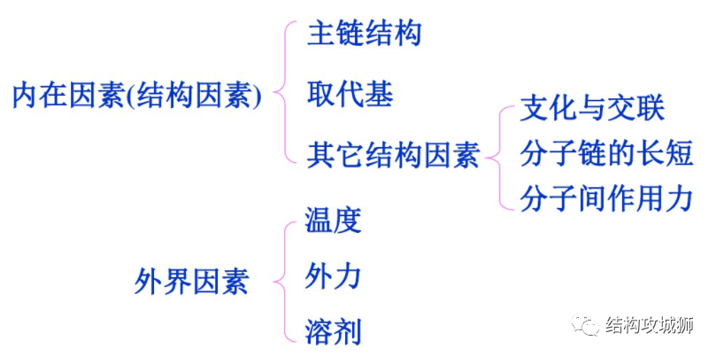

1、弹性模量
弹性模量可视为衡量材料产生弹性变形难易程度的指标,材料在弹性变形阶段,其应力和应变成正比例关系(即符合胡克定律),其比例系数称为弹性模量。其值越大,使材料发生一定弹性变形的应力也越大,即材料刚度越大,即在一定应力作用下,发生弹性变形越小。
弹性模量是材料的一个固有的特性,从宏观角度来说,是衡量物体抵抗弹性变形能力大小的尺度,从微观角度来说,则是原子、离子或分子之间键合强度的反映。
塑胶件的弹性变形,本质上就是分子链段的运动或内旋转,分子链段的运动或内旋转的难易程度可视为弹性模量的大小。
影响分子链段的运动或内旋转的因素有内因和外因,对这部分内容有兴趣的可点击链接阅读:塑胶材料篇:高分子的结构,影响着材料的诸多性能

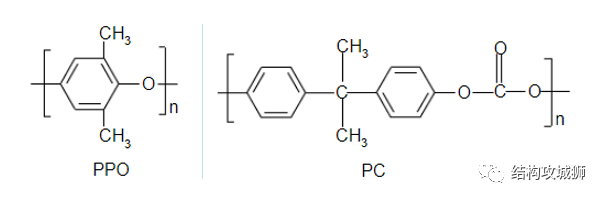

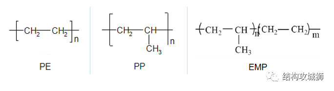

比如,主链含有芳环或杂环时,芳杂环不能内旋转,柔顺性较差,刚性强,弹性模量高。如PP0、PC,可作为工程塑胶。
塑胶的结构设计:加强筋篇(上)的图2
如果主链全部由C-C单键组成的碳链高分子,则具有较大的柔性,刚性差,相应的弹性模量低,如PE、PP、乙丙橡胶(EMP)等。
塑胶的结构设计:加强筋篇(上)的图3

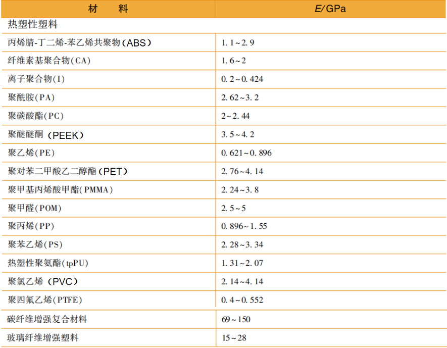

以下为常用塑胶材料的弹性模量:
塑胶的结构设计:加强筋篇(上)的图4

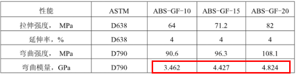

由上表可知,不同材料的弹性模量E值是不尽相同,但是大部分还是集中在2-3GPa之间,同时,玻纤、碳纤、矿物质填充的复合材料,其相对于单体的弹性模量增大不少,但增幅还是有限的。
塑胶的结构设计:加强筋篇(上)的图5
图:某玻纤增强ABS性能表

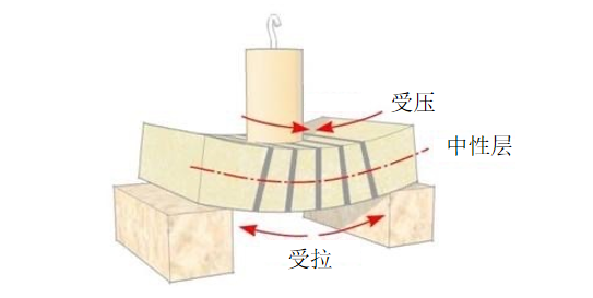

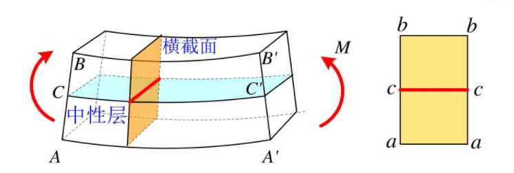

中性轴与中性层
如果设想梁是由无数层纵向纤维组成的,由于横截面保持平面,说明纵向纤维从缩短到伸长是逐渐连续变化的,其中必定有一个既不缩短也不伸长的中性层(不受压又不受拉)。中性层是梁上拉伸区与压缩区的分界面。中性层与横截面的交线,称为中性轴,如下图所示截面aabb中,cc为中性轴。
塑胶的结构设计:加强筋篇(上)的图7

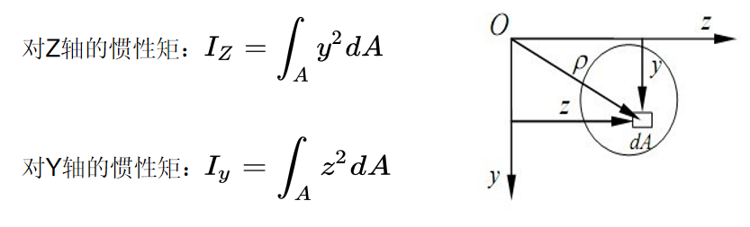

惯性矩:其物理意义是指截面抵抗弯曲的性质。结构设计和计算过程中,构件惯性矩I为截面各微元面积与至截面上指定轴线距离二次方乘积的积分。
塑胶的结构设计:加强筋篇(上)的图8
注意:同一截面,对不同轴的惯性矩是不同的。

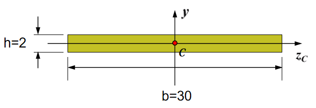

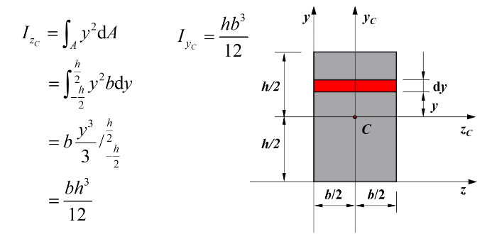

举例:假设有一截面,如下图,宽为b,厚为h,求截面对形心轴zc和yc的惯性矩。
塑胶的结构设计:加强筋篇(上)的图9
由此可见,如果b不等于h,那么Izc不等于Iyc。同时如果改变厚度的值,惯性矩的变化就越大,这也是为什么增加塑胶件的壁厚,相应的刚度急剧增大的原因。

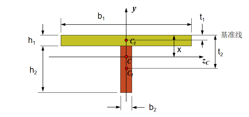

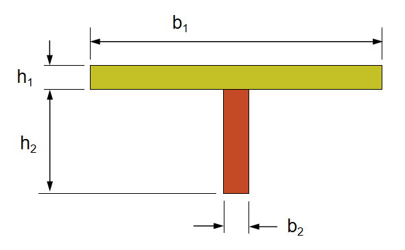

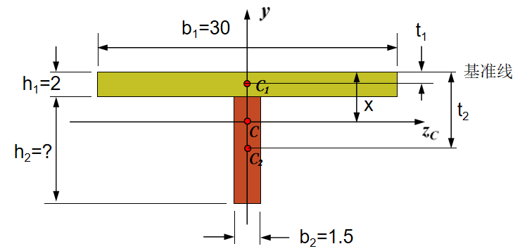

以上是矩形截面惯性矩的计算公式,如果是以下这种复合截面又怎么算呢?
塑胶的结构设计:加强筋篇(上)的图10
首先需要计算出组合截面形心C的位置:
塑胶的结构设计:加强筋篇(上)的图11
由上图,Zc,y 为其形心轴,y 位置已知(图形关于 y 轴对称),Zc 位置未知(需要计算)。
计算过程:将基准线定在上面黄色矩形的上边沿上,因此,可以得到黄色矩形的形心C1离基准线的距离为 t1 ,而红色矩形的形心C2离基准线的距离为 t2。
组合截面形心C距离基准线的距离x为:
塑胶的结构设计:加强筋篇(上)的图12
其中, t1 =h1/2,t2=h1+h2/2

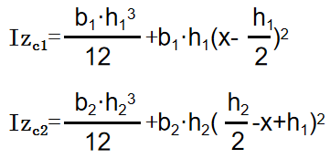

组合截面的惯性矩:
塑胶的结构设计:加强筋篇(上)的图13
其中,
塑胶的结构设计:加强筋篇(上)的图14

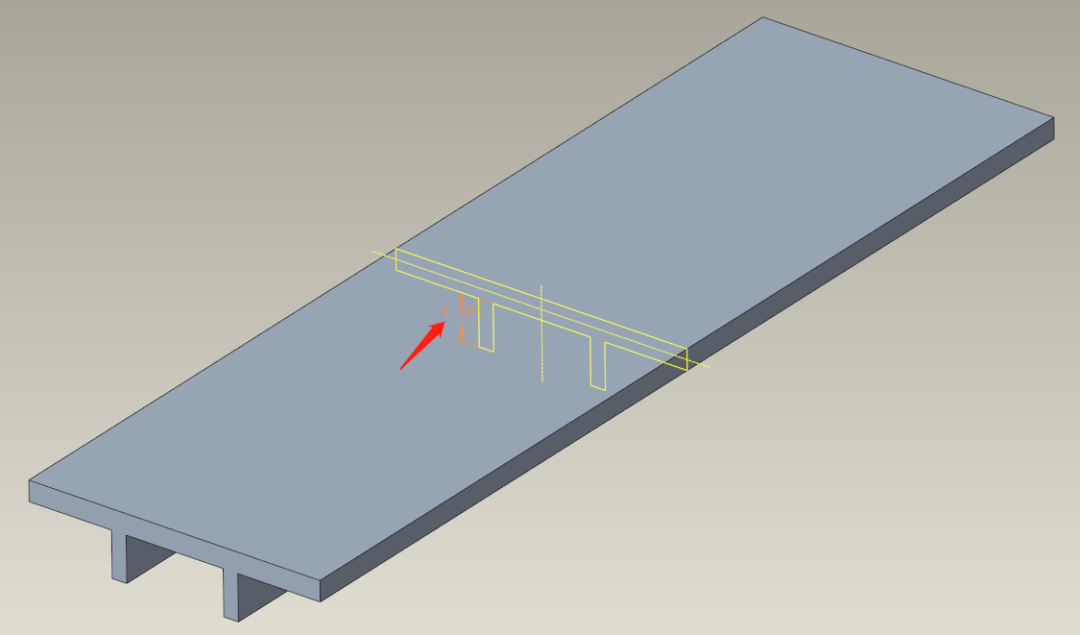

假设,有一塑胶件,其截面宽b=30,厚h=2,如图,
塑胶的结构设计:加强筋篇(上)的图15
由以上公式可计算出Izc=20,如果把厚度增加一倍(h=4),那么Izc=160。如果想在塑胶件上通过增加一加强筋,达到跟把厚度增加一倍时一样刚度,那么加强筋的尺寸怎么确定?(假定加强筋的宽度为1.5)
塑胶的结构设计:加强筋篇(上)的图16
把已知参数带入以上公式,最后算得加强筋的高度h2=5.805。

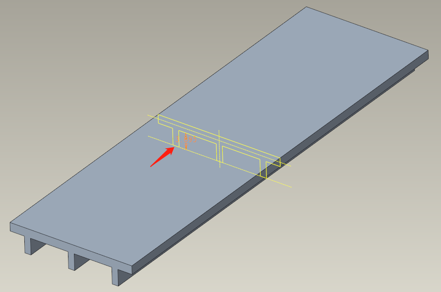

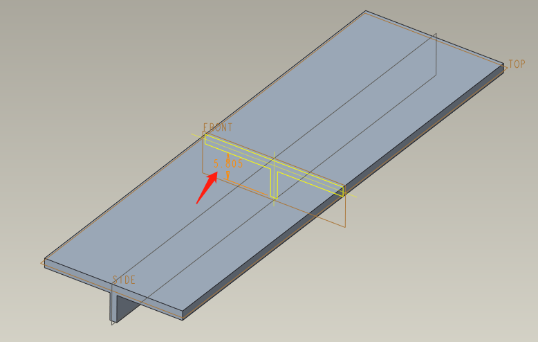

至于计算过程,由于太过繁琐,其实可以通过Creo软件求取h2的值。下面演示下操作过程:

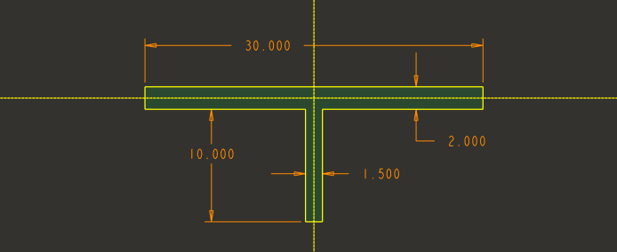

1)首先拉伸一实体,截面如下图:(先暂时把h2的值取为10)
塑胶的结构设计:加强筋篇(上)的图17

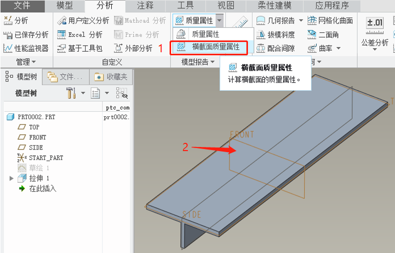

2)选择“分析”-“横截面质量属性”,然后选择FRONT基准面。
塑胶的结构设计:加强筋篇(上)的图18

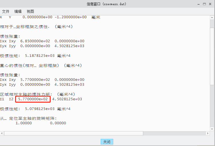

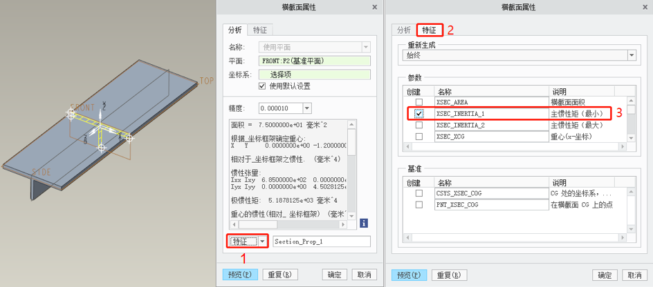

3)此时会跳出“横截面属性”栏,按下图顺序选择“主惯性矩(最小)”作为特征参数供后续分析使用。
塑胶的结构设计:加强筋篇(上)的图19
4)实际上,到这一步可以查看横截面的各种参数,比如可以看到目前截面的惯性矩为577,显然比目标值160大得多,此时加强筋的高度10偏大,但是不要紧,后面会调整。

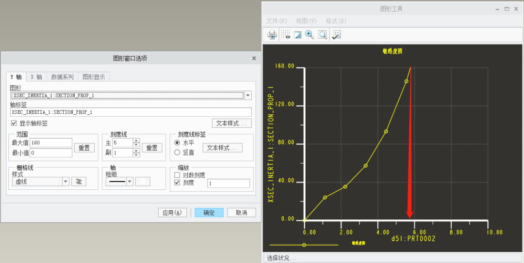

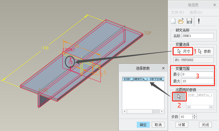

5)建立敏感度分析,按下图步骤操作。
塑胶的结构设计:加强筋篇(上)的图21
6)点击计算后,出来以下图形,通过调整XY轴的数值显示,可以看出来Y轴(惯性矩)在160时,对应的X轴(加强筋高度)接近6。(这一步主要是看加强筋高度值在什么范围)

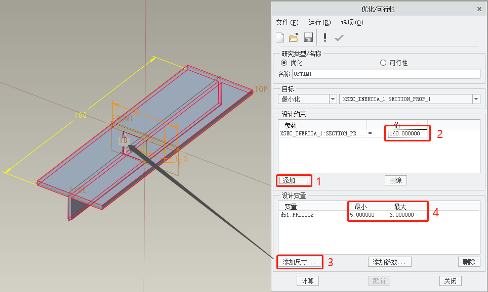

7)建立可行性/优化分析,按下图步骤操作。
塑胶的结构设计:加强筋篇(上)的图23
8)最后,点计算,模型自动调整加强筋的高度h2,图中已经被自动调整为5.805,可以看出,跟上面通过公式计算的结果是一样的。
塑胶的结构设计:加强筋篇(上)的图24

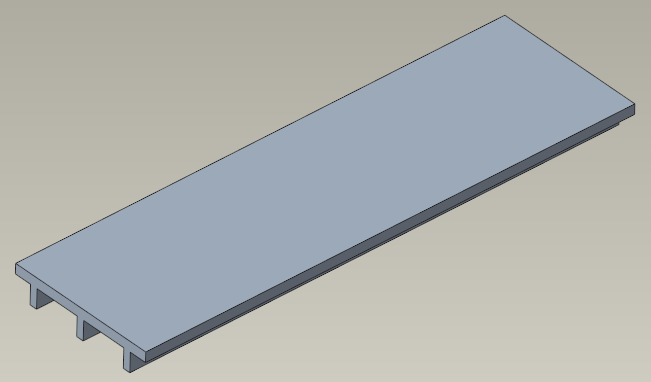

如果是设置两条加强筋,通过优化,两条加强筋的高度减小到4.5,三条加强筋的高度减小到3.9,虽然比只有一根加强筋时高度降低了,但是减低的幅度不是太明显,这一点从惯性矩的公式中也可以看得出来,截面高度对惯性矩的影响很大。

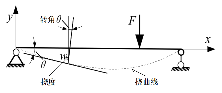

3、变形计算:
塑胶件的变形程度,也可以通过挠度表征,挠度一般指指梁、桁架等受弯构件在荷载作用下变形的位移量,通常指竖向方向(y轴)的,就是构件的竖向变形。
塑胶的结构设计:加强筋篇(上)的图27
计算梁的变形(挠度和转角),关键在于确定挠曲线方程。
梁的挠曲线近似微分方程为:
塑胶的结构设计:加强筋篇(上)的图28

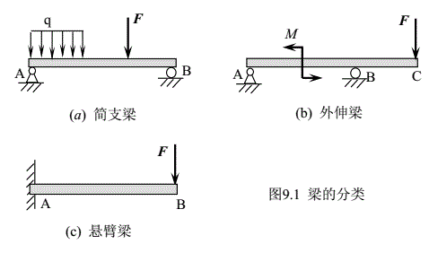

由于推导过程比较繁琐,这里就不详细推导了,感兴趣的可以查资料,由于梁的类型很很多种(简支梁、外伸梁,悬臂梁等),不同的梁不同的受载荷情况相对应的具体挠曲线微分方程不同。
塑胶的结构设计:加强筋篇(上)的图29

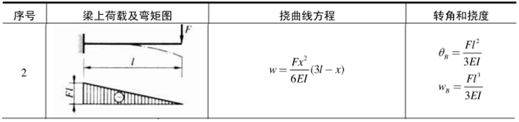

比如下图为一端固定,另一端受集中载荷的悬臂梁挠曲线方程、转角、最大挠度公式。
塑胶的结构设计:加强筋篇(上)的图30

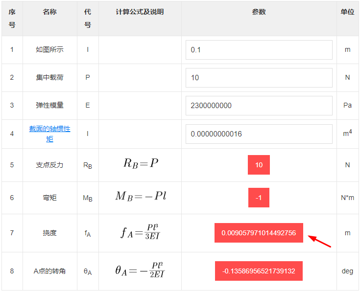

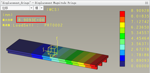

举例:还是以上面提到的梁,如下图,梁长度0.1mm,材料为PC(弹性模量为2.3GPa),截面距还是160mm4,一端固定,另一端施加10N的力,求最大挠度?
塑胶的结构设计:加强筋篇(上)的图31
以下是通过公式计算的结果,最大挠度为9mm。
塑胶的结构设计:加强筋篇(上)的图32
以下是通过软件仿真,结果为8.9mm,跟理论计算很接近,偏差0.1可能是网格划分问题,实际上对于复杂的模型,理论计算基本很难,还是需要靠软件计算解决。

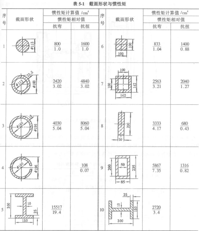

a)选择梁截面的合理形状 ,下图为相同面积下不同形状截面的惯性矩对比。
塑胶的结构设计:加强筋篇(上)的图34
由上图可知,同样的截面面积,惯性矩越大,说明刚度越大;反之,要达到同样的刚度,使用惯性矩越大的截面形状,对应的截面面积越小,材料用量越少,重量越轻。

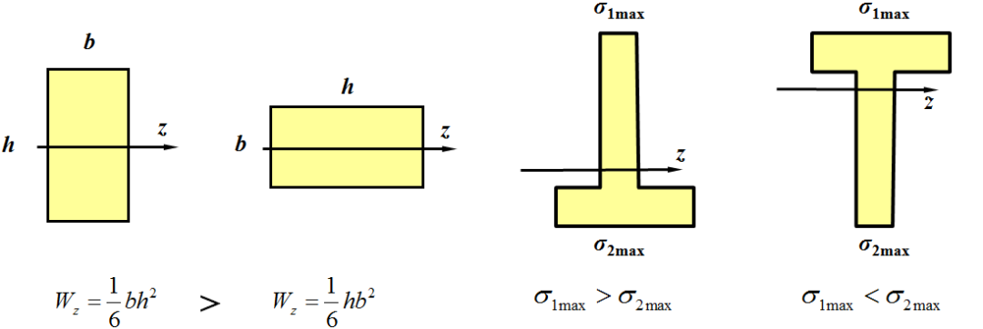

b)正确放置截面形状
塑胶的结构设计:加强筋篇(上)的图35
  • 矩形截面的梁直立时比横放时具有较高的抗弯强度。
  • 对于抗拉和抗压不相同的材料,如铸铁抗压>抗拉,塑胶抗拉>抗压,在选择横截面形状时,最好选择关于中性轴不对称的形状,如采用T形截面(上右图),同时使截面的中性轴偏于强度较弱的一边,从而使材料充分发挥作用。

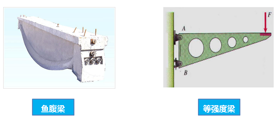

c)根据弯矩分布规律布置选择合理截面
塑胶的结构设计:加强筋篇(上)的图36

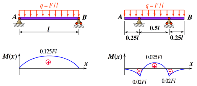

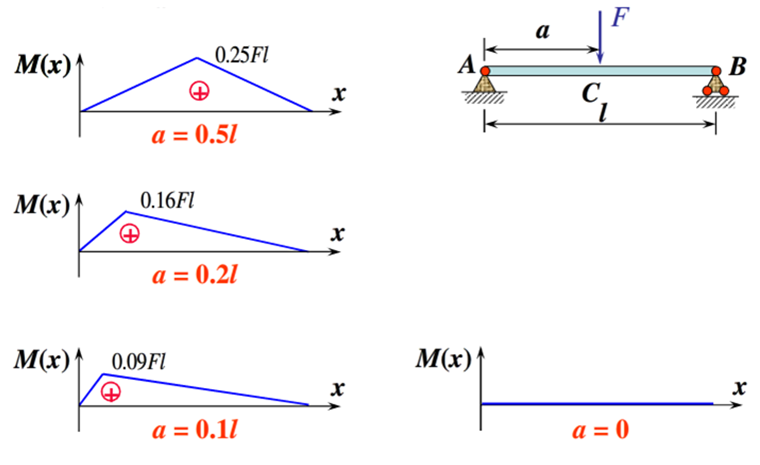

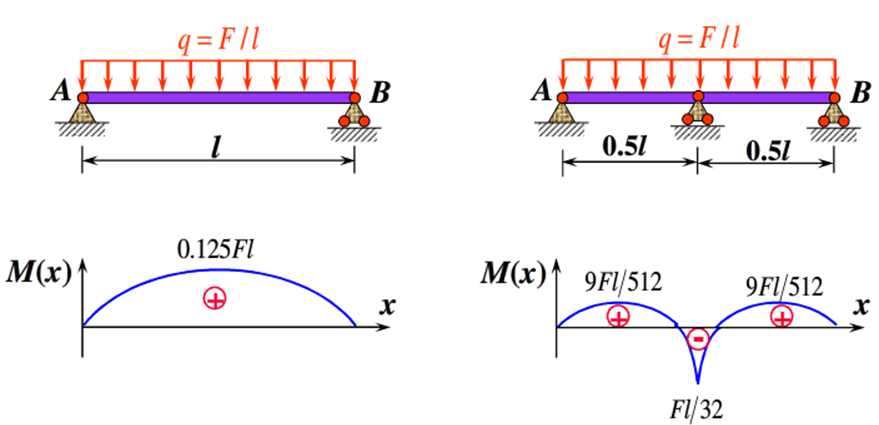

2)降低最大弯矩
a)合理安排支座位置,也就是尽量减小梁的跨度 。由于挠度与跨长L的高次方成正比,因此设法缩短梁的跨长,将能显著减小梁的变形。
塑胶的结构设计:加强筋篇(上)的图37
b)增加支座
塑胶的结构设计:加强筋篇(上)的图38

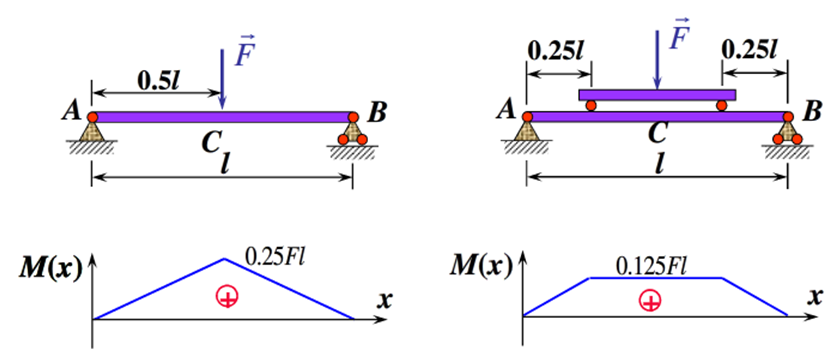

c)载荷尽量靠近支座
塑胶的结构设计:加强筋篇(上)的图39
d)合理配置载荷
塑胶的结构设计:加强筋篇(上)的图40
