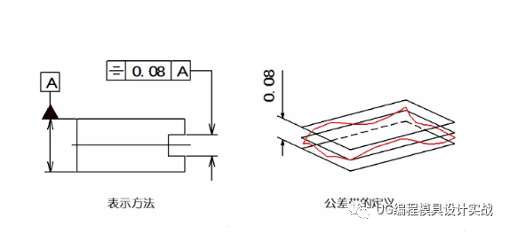

对称度
对称度是表示零件上两对称中心要素保持在同一中心平面内的状态。对称度公差是实际要素的对称中心面(或中心线、轴线)对理想对称平面所允许的变动量。
一文搞懂14项形位公差,破解机械的密码就是它了的图35
▲图例说明:公差带是距离为0.08mm、且相对于基准中心平面或中心线对称配置的两平行平面之间或直线之间的区域。

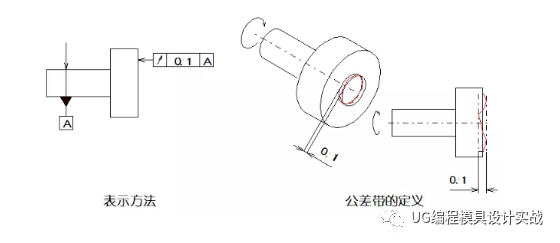

圆跳动
圆跳动 是表示零件上的回转表面在限定的测量面内,相对于基准轴线保持固定位置的状况。 圆跳动公差 是被测实际要素绕基准轴线,无轴向移动地旋转一整圈时,在限定的测量范围内所允许的最大变动量。
一文搞懂14项形位公差,破解机械的密码就是它了的图38
▲图例说明1:公差带是垂直于任一测量平面内,半径差为0.1mm,且圆心在同一基准轴线上的两同心圆之间的区域。
一文搞懂14项形位公差,破解机械的密码就是它了的图39
▲图例说明2:公差带是在与基准同轴的任一半径位置的测量圆柱面上距离为0.1mm的两个圆之间的区域。
