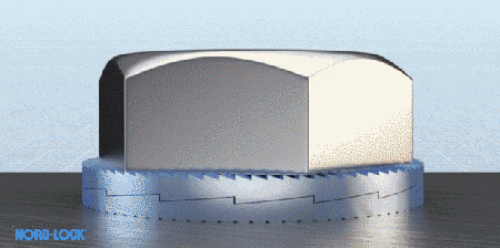

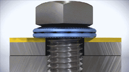

  • 1.螺纹联接的防松的原因和措施是什么?
答:原因——是螺纹联接在冲击,振动和变载的作用下,预紧力可能在某一瞬间消失,联接有可能松脱,高温的螺纹联接,由于温度变形差异等原因,也可能发生松脱现象,因此在设计时必须考虑防松。措施——利用附加摩擦力防松,如用槽型螺母和开口销,止动垫片等,其他方法防松,如冲点法防松,粘合法防松。

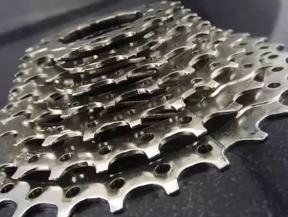

  • 3.轮齿的失效形式
答:(1)轮齿折断,一般发生在齿根部分,因为轮齿受力时齿根弯曲应力最大,而且有应力集中,可分为过载折断和疲劳折断。
(2)齿面点蚀。
(3)齿面胶合。
(4)齿面磨损。
(5)齿面塑性变形。

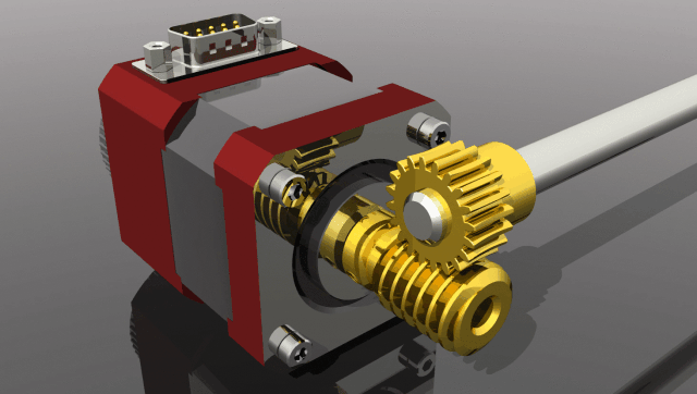

5.为什么蜗杆传动要进行热平衡计算及冷却措施
答:由于蜗杆传动效率低,发热量大,若不及时散热,会引起箱体内油温升高,润滑失效,导致齿轮磨损加剧,甚至出现胶合,因此对连续工作的闭式蜗杆传动要进行热平衡计算。
措施:
1)增加散热面积,合理设计箱体结构,铸出或焊上散热片;
2)提高表面传热系数,在蜗杆轴上装置风扇,或在箱体油池内装设蛇形冷却水管。

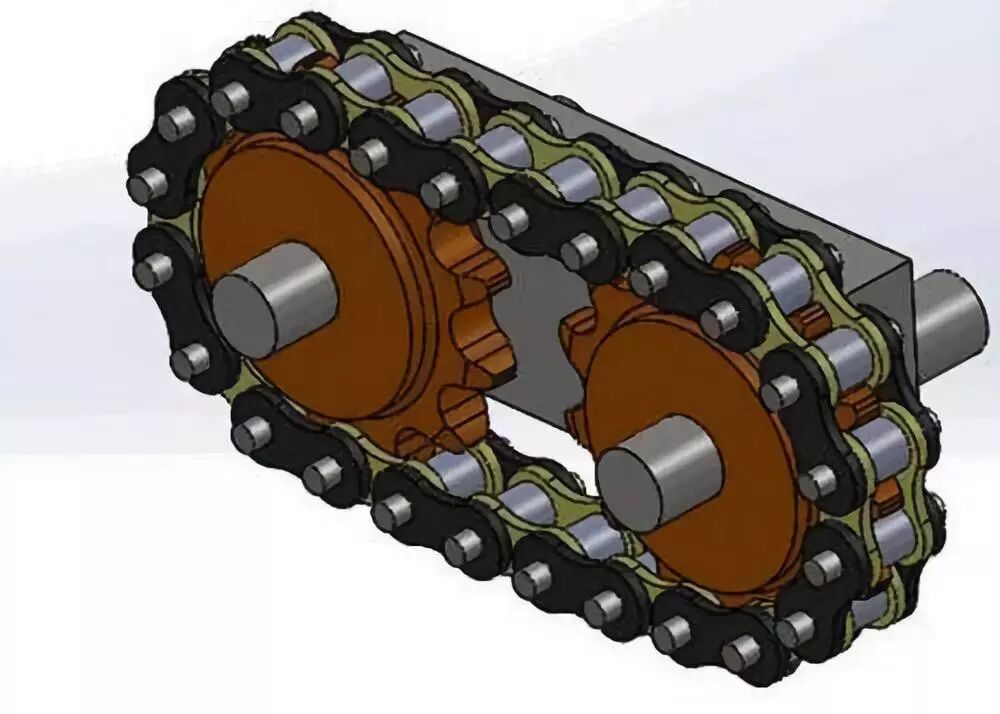

  • 8.与带传动和齿轮传动相比,链传动的优缺点
答:与带传动相比,链传动没有弹性滑动和打滑,能保持准确的平均传动比,需要的张紧力小,作用在轴上的压力也小,可减小轴承的摩擦损失,结构紧凑,能在温度较高,有油污等恶劣环境条件下工作。与齿轮传动相比,链传动的制造和安装精度要求较低,中心距较大时其传动结构简单。链传动的缺点——瞬时链速和瞬时传动比不是常数,传动平稳性较差,工作中有一定的冲击和噪声。

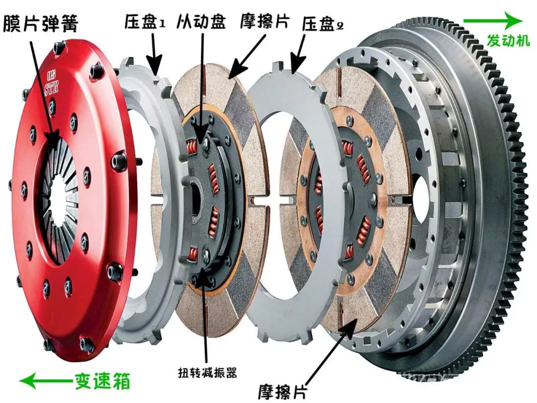

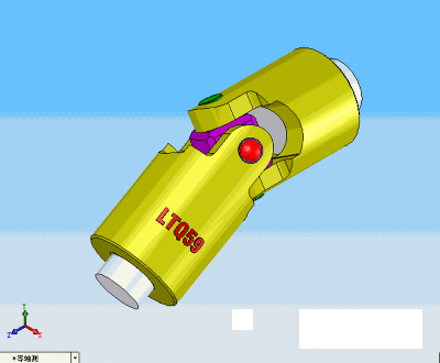

  • 12.联轴器和离合器的联系和区别
答:两者都主要用于轴与轴之间的链接,使他们一起回转并传递转矩,用联轴器联接的两根轴,只有在机器停车后,经过拆卸后才可以把它们分离。而用离合器联接的两根轴,在机器工作中即能方便的使它们分离或接合
