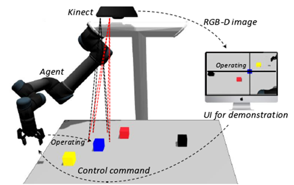

此文结合模仿学习和强化学习,对机器人在自主学习掌握新运动技能这一科学问题开展探索研究。首先,基于 RGB-D 图像能够映射三维空间信息的属性,提出了一种与 RGB-D 图像交互的机械臂示教方法,其结合智能交互思想并面向任务级示教。Kinect V2 作为视觉传感器实现物体识别和定位,基于 MoveIt!运动规划软件实现高层动作规划。将 RGB-D 图像作为示教平台,在图像中与一个物体交互并选择一个高阶动作,引导机械臂在实际工作空间操作对应的物体,多步的交互组成了一项运动技能的示教轨迹。

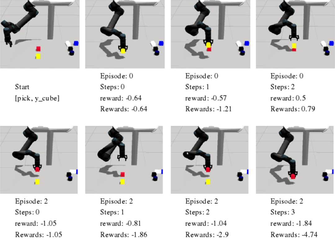

再次,进行了基于强化学习的机械臂运动技能获取研究,通过与环境交互自主学习策略。针对机器人操作任务,提出一种基于物体构形匹配(Objects configurationmatching)的通用的奖赏函数设计方法,根据向量相似性度量方法计算物体目标构形和当前构形的相似性,构建即时奖赏为关于该相似性的函数。以 Actor-Critic 算法为主体结构搭建了机械臂强化学习模型,结合设计的奖赏函数学习优化技能策略。

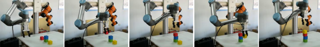

最后,针对上述方法搭建了相应的实验平台。实验平台的硬件系统包括 UR5 机械臂、气动二指手抓、Kinect V2 深度摄像头等;软件系统由ROS 机器人操作系统、MoveIt!运动规划库、Matlab、pytorch神经网络框架等组成。设置了堆叠积木任务和 Pick and Place任务,验证了本文RGBD-ID 方法、模仿学习模型和强化学习模型用于机械臂获取运动技能的有效性和可行性。
针对机器人智能化的需求,进行了基于模仿学习和强化学习的机械臂运动技能获取的研究。提出了一种人-图像交互式示教方法,一种基于 LSTM 神经网络的模仿学习框架,开展了机械臂强化学习获取技能的工作。针对工作过程中出现的问题,不断递进的提出解决方案。最终,通过堆叠积木任务和 Pick and Place 任务验证了方法的有效性,提高了机械臂的学习能力。
