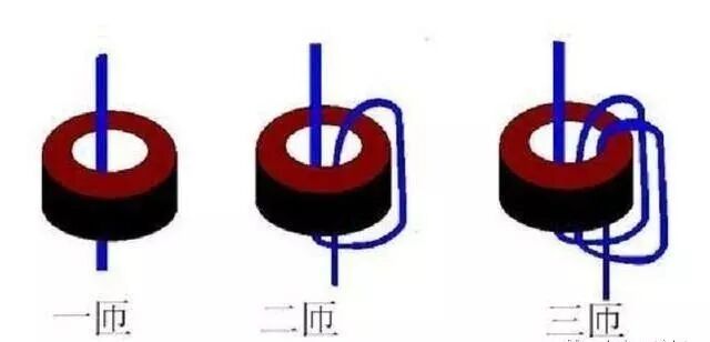

我们首先应根据负荷的大小确定互感器的倍率,然后将一次线按要求从互感器的中心穿绕,注意不能以绕在外圈的匝数为绕线匝数,应以穿入电流互感器内中的匝数为准。如下图:
电流互感器正确的穿线方式,变比与匝数换算详解的图2
如最大变流比为150/5的电流互感器,其一次最高额定电流为150A,如需作为50/5的互感器来用,导线应穿绕150/50=3匝,即内圈穿绕3匝,此时外圈为仅有2匝。即看穿了几匝,只要数清楚内圈有几圈就可以了。

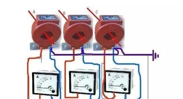

即变换为50/5的电流互感器,一次穿芯匝数为3匝。同理,如原电流互感器的变比为50/5,穿芯匝数为3匝,要将其变为75/5的互感器使用时,我们先计算出单匝状态下最高一次额定电流:最高一次额定电流=原使用中的一次电流×原穿芯匝数=50×3=150A。
变换为75/5后的穿芯匝数为150/75=2匝。即原穿芯匝数为3匝的50/5的电流互感器变换为75/5的电流互感器用时,穿芯匝数应变为2匝。
