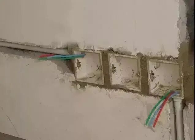

电路设计和改造一直是装修的重点,不规范的布线和施工会影响到业主们日后的生活。电路布线属于隐蔽工程,横平竖直是基本的要求,既要按照电路布线图来施工,同时又要遵循的布线原则。
首先要根据电路的用途进行电路定位,比如:哪里要开关、哪里要插座、哪里要灯等电工会根据你的要求进行定位。
一看就懂的“电工布线电路实图解”的图3

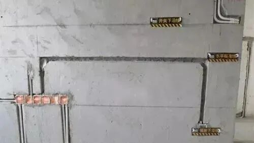

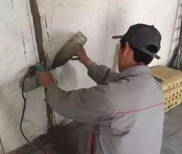

开槽:定位完成后,电工根据定位和电路走向,开布线槽。线路槽很有讲究,要横平竖直。不过,规范的做法,尽量少开横槽,会影响墙的承受力。开槽深度应一致,一般为PVC管直径+10mm,要求槽线笔直。首先在墙面弹出控制线后,再用云石机切割墙面人工开槽。

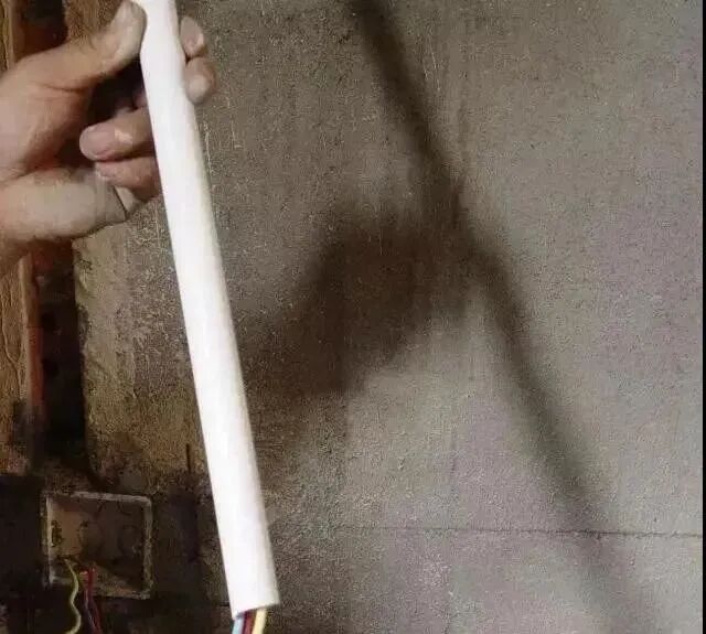

线管:线管有冷弯管和PVC管两种,最好用315重型PVC管,冷弯管可以弯曲而不断裂,是布线的最好选择,因为它的转角是有弧度的,线可以随时更换,而不用开墙。

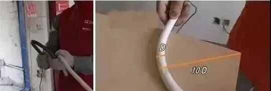

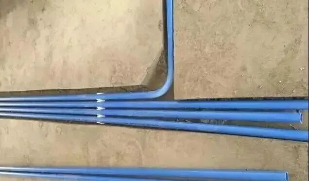

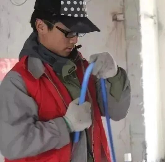

弯管:冷弯管要用弯管工具,弧度应该是线管直径的6倍,先排管,后用钢丝穿过,便于以后线路升级维修。

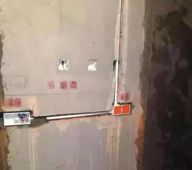

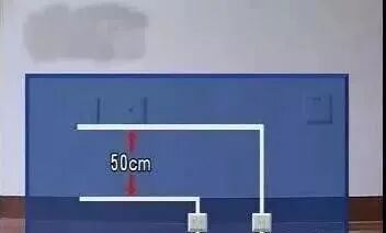

为防止信号干扰,强弱电的间距应为500mm,但很多施工达不到这个标准。如果达不到,就要对弱电进行屏蔽处理。
一看就懂的“电工布线电路实图解”的图7
06
强、弱电更不能同穿一根管内。

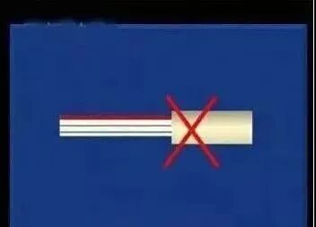

同一回路电线应穿入同根管内,电线总截面积(包括绝缘外皮)不应超过管内截面积的40%。

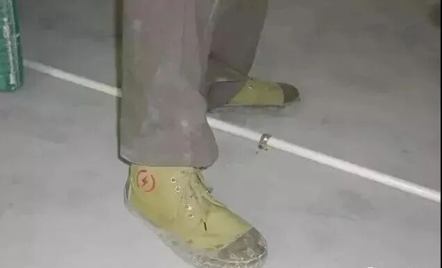

PVC管应用管卡固定,它的接头均用配套接头,用PVC胶水粘牢,弯头要用弹簧弯曲,穿着绝缘鞋操作是很规范的。

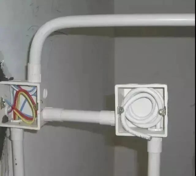

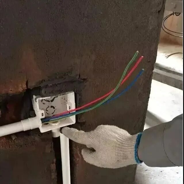

穿入配管导线的接头应设在接线盒内,为了安全,暗盒内的线头要用胶布封好,并预留10-15公分长度的线头。

当布线长度超过15米或中间有3个弯曲时,在中间应该加装一个接线盒。因为拆装电线时,太长或弯曲多了,电线无法从穿线管中穿过去。

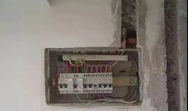

配电箱内应设动作电流30mA的漏电保护器,分数路控开,保护断路器。保护断路器的工作电流应与终端电器的最大工作电流匹配。

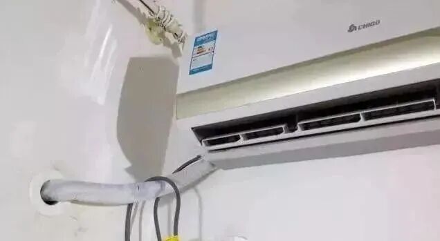

一般情况下,电线线路要与煤气管道、水管,同一平面≥100mm,不同平面≥50mm空调挂机插座安装离地面需2米以上。

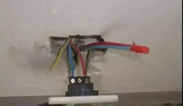

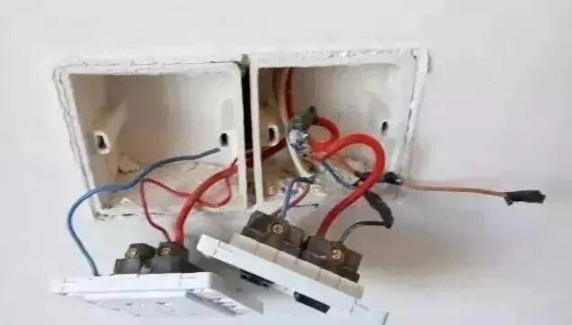

家庭装修中,电线只能并头连接,绝对不是我们平时随便一接就OK那么简单。接头处采用按压,必须要结实牢固,接好的线,要立即用绝缘胶布包好。

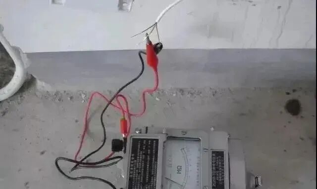

电线排布完后,电路要用摇表认真验收。各类开关插座及排布位置要认真检査,是否有漏排或排布不合理情况。

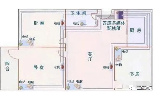

21
做完电路后,一定要让施工方给到一份电路布置图,正规的装修公司都应该具备水电施工图纸,工人的施工严格按图纸进行,业主也可以通过图纸来验收施工是否合格。一旦以后需要检修或墙面修整、以及在墙上打钉子,也需要图纸,以防电线被打坏。

家装电路布线的前提,开槽决定了布线走向,横屏竖直,避免横向开槽(影响墙的承重),需要横向布线时可以墙面开浅槽糟(不动到砖墙和混凝土),用绝缘电胶布包裹电线排布。布线总原则其实定位的时候就已经决定了布线的走向,布线的时候还是有很多讲究,材料上的把握,弯管之类的,一般采用线管暗埋的方式。水电施工首先都依赖于这张图纸,按照图上规划好的施工,才能确保房子电路安全,当然发现设计上有问题要及时纠正。
