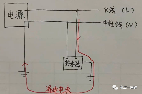

我在生活里也经常看到这种现象,有些“电工”师傅把热水器装好以后,然后在墙上打一个拉爆螺丝或者甚至钉一个钉子,最后把地线(或等电位线)接上。这种做法没有任何意义,完全是在欺骗顾客。(当然,也有可能师傅们自己都没意识到这种方法有问题)
如果家中没有地线,热水器的地线钉在墙里可不可以?很多水电工老师傅都不知道!的图1

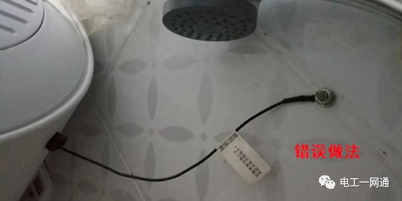

在解释这个问题之前,我们需要先了解一下地线的工作原理。如下所示,这是一个采用保护接地的供电系统。
如果家中没有地线,热水器的地线钉在墙里可不可以?很多水电工老师傅都不知道!的图2
当热水器漏电时,电流会通过热水器外壳、接地线流向大地,再通过变压器接地点回到变压器。如图红笔所示

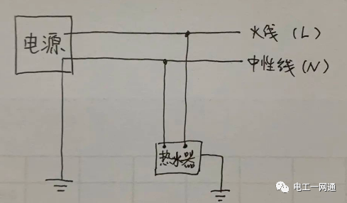

假设由于某种原因(比如漏电开关坏了),漏电开关没有跳闸。我们来计算一下,热水器外壳有多少电压?人触摸到会不会有危险?
根据相关要求,保护接地电阻(即接地线接地电阻)最大不允许超过4Ω,工作接地电阻(即零线接地电阻)最大不允许超过4Ω。我们都以最大值4Ω来计算,那么情况如下:

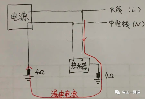

如果家中没有地线,热水器的地线钉在墙里可不可以?很多水电工老师傅都不知道!的图4
此时保护接地电阻工作接地电阻串联在火线和零线之间。根据串联电路特点,电压分配和阻值成正比,电阻越大,分得的电压越高。由于两个接地电阻都是4Ω,所以保护接地电阻刚好分走一半电压,即110V。
如果接地不良、保护接地电阻变大,那么设备外壳对地电压就会上升,对人体的威胁就会变大。如果接地电阻上升到无限大,那火线电压几乎全部在设备外壳上。此时有地线和没有地线,没什么区别。
像房屋的墙体一般都是由砖和水泥组成,通常情况下都比较干燥,几乎不导电。所以在墙上打一个拉爆螺丝作为接地体,简直是掩耳盗铃,没有任何意义。
可能有朋友会说墙里面有钢筋,钢筋的导电性能很好。但是拉爆螺丝并没有和墙体钢筋可靠连接,所以也是起不到保护作用的。退一步说,即使拉爆螺丝和墙体钢筋相连,但是墙体里的钢筋也不一定和大地可靠连接。
