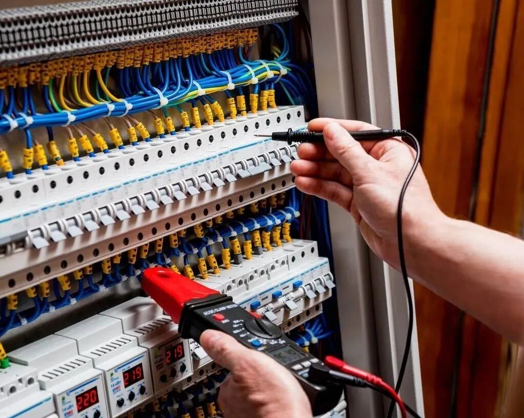

指针万用表使用注意事项
①使用万用表要养成一个好习惯,就是每次测量前再看一眼挡位放置是否正确。养成了这样的习惯,烧表的机率将大大降低。
②选用量程应尽量使指针指示在满刻度的三分之二附近,读数比较准确。如果不知道被测电压、电流的大小,应选择大量程挡,然后根据读数大小,重新调整量程,使读数准确。
③测量电阻时,改变量程挡后都要重新调零,读数才能准确。如果调不到零位时,说明表内电池电压已不足,应更换电池了。
④在线测量电阻时,应切断电源进行操作,还要注意有无其他元件与被测电阻形成并联电路,必要时可将电阻从电路中焊开一端,再测量。对有电解电容器的电路,要将电容器放完电后再测量。
⑤使用万用表时要养成手不要触碰表笔金属部分的习惯,以防电击事故。同时,在测量电阻时如手触碰表笔金属部分会影响读数。
⑥测量直流电压时红笔接“+”,黑笔接“-”,以防止极性反接使表针逆向偏转而损坏表针。在不知正负极性的情况下,可先拨至大量程挡,用表笔快速触碰被测点,观察指针摆动方向来判定正确极性。特别不能误用mA挡或电阻挡测量电压,否则会烧坏仪表。
⑦测量电流时,绝对不可将两表笔跨接在电源上,以免烧坏表头。一般万用表只能测量直流电流,不能测量交流电流。
⑧表用完后,应将量程开关置于电压最高挡,对于有短接或断开挡的万用表,则应放至相应挡位,以防他人拿用时不注意而损坏仪表。

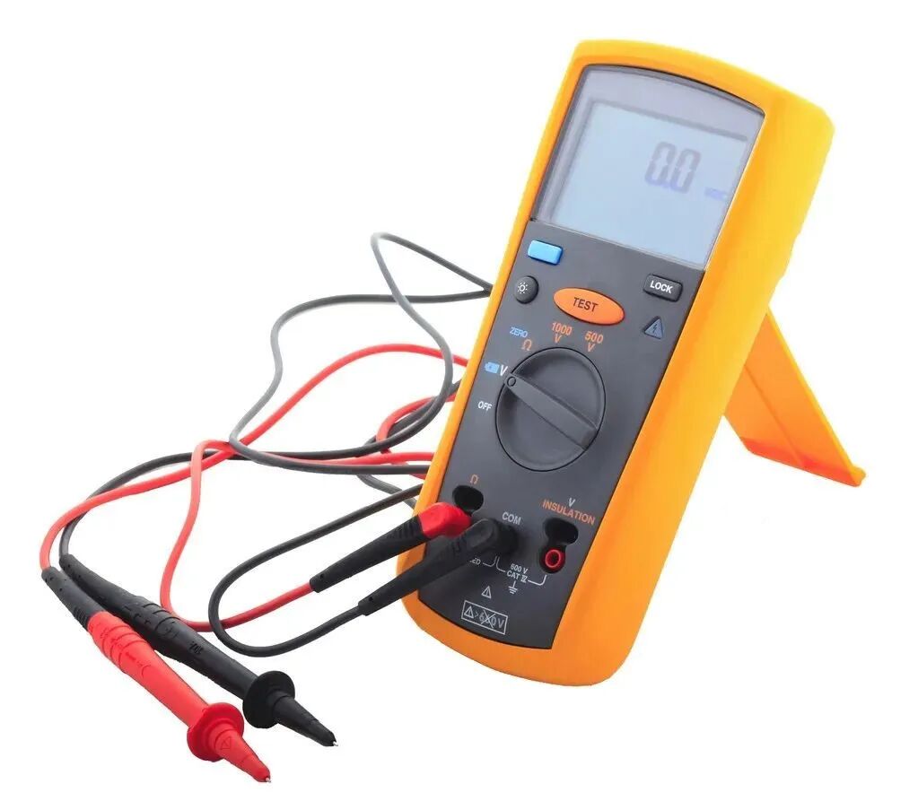

那么在日常工作中,很多人在使用万用表的时候都会有一些错误的方法,下面为大家盘点一下,你是否也这样做过?
1、用廉价保险丝来更换原来万用表的保险丝。如果你的数字式万用表 (DMM) 符合其标识的电气安全标准,那么该保险丝就应该是具有特殊安全性的熔丝,可以保证在发生严重过载之前快速断开以保证仪器和人身安全。当您需要更换数字式万用表的熔丝时,一定要使用符合安全规范并允许使用的熔丝。
这才是正确使用万用表的方法,你知道吗?的图2
2、使用一段金属丝或金属片来取代万用表保险丝。在手头找不到富余的熔丝时,这似乎是一个快速解决办法,但这样的熔丝可能会带来严重安全问题。
3、针对进行的工作使用不适当的工具。使用适合要完成的工作的数字式万用表十分重要。第一,要确保数字万用表(或其他测试工具)拥有适合所进行的每项测试场合的正确CAT (电气安全)等级,即使是一整天都要因此换用不同的数字式万用表;第二,要确保数字万用表的最大连续工作电压符合实际测试需要。
4、使用万用表测量带电线路时,要尽可能将线路断电。如果必需要测量带电线路,请一定使用正确的绝缘工具,佩戴护耳用具、安全眼镜、防电弧面罩和绝缘手套,摘掉手表或其它首饰,站在绝缘垫上,并穿上阻燃工作服(而不是平常的工作服)。
5、忽视测试线。测试线是保证数字式万用表安全的一个重要方面。确保测试线也具有适合相应工作的 CAT 电气安全等级;并使用具有双重绝缘(硅胶材料)、防护式输入连接器、手指护挡和防滑表面的测试线。
6、用双手同时执行测试,切不可这样!在测量带电线路时,要记住一个诀窍:将一只手放在衣袋中。这样就很难形成一条穿过前胸和心脏的闭合回路。尽可能将万用表悬挂起来或放下,避免将万用表拿在手中,这样会最大程度降低暴露于瞬变电压的危险。当然,在危险性较高的测量中,应采取额外措施来降低危害和电弧闪络风险。这些额外措施包括使用国家电气规程规定的防护用具(如防护手套、防护服和护目镜)来提供电弧防护。
