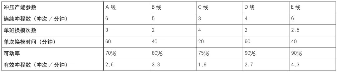

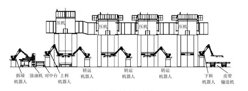

通常,冲压产能分析主要是对关键冲压产能参数的采集及计算,下面以一汽解放冲压车间的5条冲压线为例,其中A线为自动线,其余为手动线,以双班、每班工作时间8小时,年工作250天的标准工作时间为分析前提,对这5条冲压线的关键产能参数进行实例分析,并对产能参数进行了简要说明,详见表1。
⑴连续冲程数。连续冲程数是指冲压生产线连续生产时,每分钟的整线冲次数,通常手工冲压线上制件的连续冲程数比较接近,而自动冲压线上制件的连续冲程数会有较大的差别,此时需要将各制件的连续冲程数按照产量占比求平均后作为整线的连续冲程数。
⑵换模时间。以“班次”作为计算单位,以“月”作为基本考量时间,统计近三个月每班的换模次数及单次换模时间,求平均后得出整线单班换模次数及单次换模时间。单次换模时间可分为技术换模与生产换模。
⑶可动率。可动率=(工作时间-换模时间-停台时间)÷工作时间。这里面单独将换模时间作为一个考量参数,是因为影响换模时间的因素相对较少,控制起来相对容易。
⑷有效冲程数。有效冲程数=单班总冲程数÷单班工作时间。有效冲程数作为冲压生产线的“结果”参数,是最能体现冲压产能水平的数值,应该作为冲压车间的KPI考核指标进行控制管理。
表1 冲压线关键参数
冲压工厂产能负荷分析及产能计算的图2

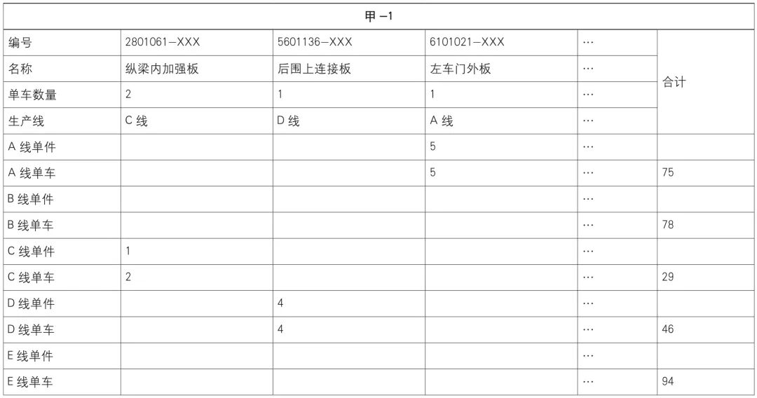

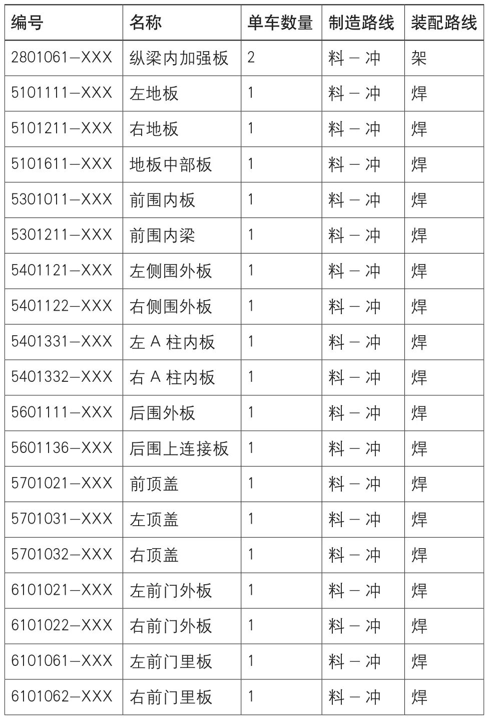

⑴从一种主销车型中选取几组具有代表性的方案号生成单车BOM,将BOM中制造路线为“冲”的制件及对应单车使用数量筛选出来,受篇幅限制,本文选取“甲1”BOM中的部分制件见表2。
表2 甲1单车BOM中制造路线为“冲”的部分制件统计表
冲压工厂产能负荷分析及产能计算的图3
⑵将代表方案号(以甲-1为例)中每种制件按照冲压工艺确定冲次定额,输入至对应生产线“单件”栏中,再将该数据乘以单车使用数量后,计算出该件的单车冲次定额输入至对应生产线“单车”栏中,将BOM中制件的单车冲次定额按照生产线进行汇总,得出该方案号车型在各生产线的单车冲次定额,见表3。

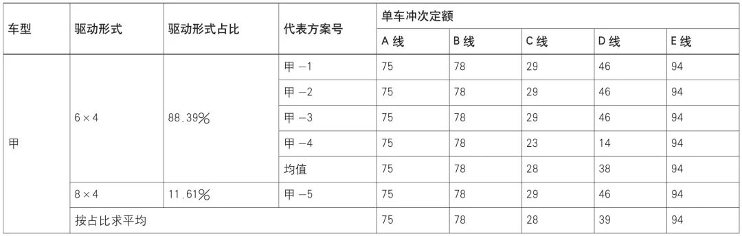

⑶将代表方案号的冲次定额按照驱动形式占比求平均后得到该车型的单车冲次定额(卡车行业涉及驱动形式,轿车直接求平均即可)。

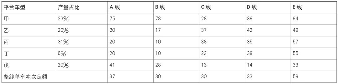

针对主销车型“甲”选取了5个代表方案号进行分析,其中4个驱动形式为6×4,将这4个的单车冲次定额数据求平均后,再与8×4车型按照产量占比求平均,得出车型甲在各生产线的单车冲次定额,见表4。
⑷按照上述方法,计算其余车型的单车冲次定额,并将各车型的单车冲次定额按照车型产量占比(该数据按照分析时的需求进行输入)求平均后作为整线单车冲次定额,见表5。

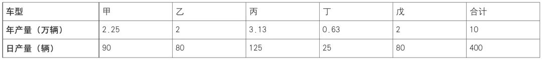

表6 常见的产量需求
冲压工厂产能负荷分析及产能计算的图7
常见冲压需求形式
常见的冲压需求形式分为两种,即年产量和日产量,年产量一般作为长期规划分析用,而日产量一般作为短期市场形势变化分析用,见表6。

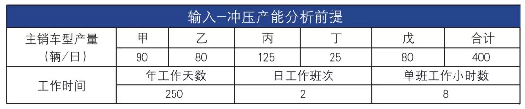

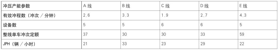

⑴创建分析前提输入界面,该前提主要包括产量前提以及工作时间前提,其中产量前提包括日产量或年产量,工作时间前提分为标准工时与极限工时,标准工时为双班250天,极限工时为3班300天,具体计算时按照需求进行输入,图1为标准工时的日产量需求。
冲压工厂产能负荷分析及产能计算的图8
图1 标准工时的日产量需求
表7 冲压JPH值
冲压工厂产能负荷分析及产能计算的图9
冲压工厂产能负荷分析及产能计算的图10
图2 冲压产能输出图

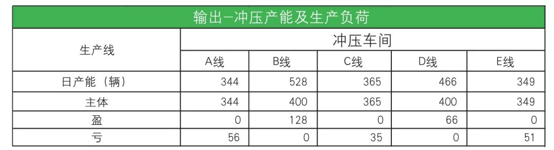

⑵计算冲压线的JPH(Jobs Per Hour)值:JPH=有效冲程数×60×设备数÷整线单车冲次定额。(注:有效冲程数及整线单车冲次定额的计算方法见上文)冲压JPH值作为模板附属数据,主界面无需体现,示例的冲压JPH值见表7。

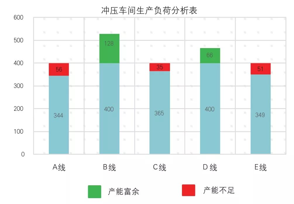

⑶计算冲压产能:冲压线整车日产能=JPH×单班工作小时数×日工作班次。将冲压线整车日产能与整车日需产量进行对比,超出日需产量则产能富余(主体为日需产能,超出部分盘盈),不及日需产能则产能不足(主体为冲压日产能,不足部分盘亏),如图2所示。
⑷输出生产负荷图表。根据冲压产能盈亏情况绘制生产负荷图表,“盈”为绿色,“亏”为红色,如图3所示。对于超出产能且不能通用的制件需外委生产。
冲压工厂产能负荷分析及产能计算的图11
图3 冲压生产负荷图表
