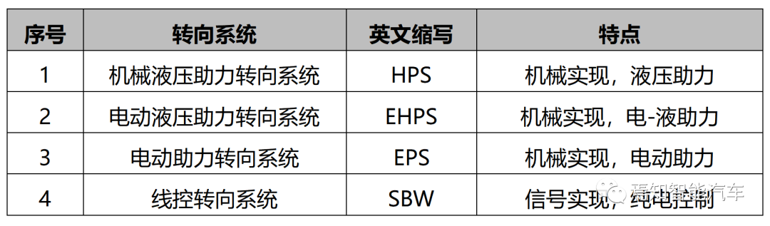

汽车转向系统决定了汽车的横向运动,传统的转向系统是机械系统:驾驶员操纵方向盘,通过转向器和拉杆,将转向意图传递到转向车轮,从而实现转向运动。
早期的机械液压助力转向系统、当下普及的电液助力转向系统和电动助力转向系统等,都属于基于机械部件的转向系统。这些机械系统在进化的过程中,优化了转向系统的力传递特性,为转向控制提供了助力,提升了汽车的操纵稳定性和平顺性。但是,受限于机械结构,它们无法改变转向系统的角传递特性,即汽车的转向特性,因此难以实现自动驾驶所要求的主动控制。
线控转向系统(Steering-By-Wire),取消了方向盘和转向车轮之间的机械连接部件,彻底摆脱了机械固件的限制,完全由电能来实现转向。 线控转向系统不仅具有传统机械转向系统的所有优点,更可以实现机械系统难以做到的,角传递特性的优化。在线控转向系统中,驾驶员的操纵动作通过传感器变成电信号,信号经分析处理后,通过导线直接传递到执行机构。由于不受机械结构的限制,可以实现理论上的任意转向意图,因此线控转向系统被称为目前最先进的转向系统。
表1 转向系统汇总

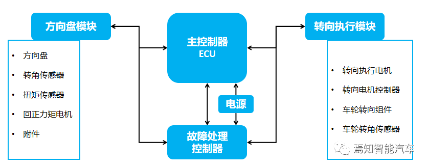

线控转向系统的结构
线控转向系统主要由方向盘模块、主控制器、执行模块、故障处理系统,电源等部分组成。其中方向盘模块、主控制器、执行模块是线控转向的3个主要部分,其他模块属于辅助部分。
一文读懂线控转向技术的图5 图2 线控转向系统的结构
方向盘模块是转向意图的输入模块,包括方向盘、转角传感器、扭矩传感器、回正力矩电机以及相关的附件等。
方向盘模块通过测量方向盘的转角和转矩,将驾驶员的转向意图,转换成数字信号,并传递给主控制器;同时,方向盘模块接收主控制器反馈的力矩信号,产生方向盘的回正力矩,为驾驶员提供对应的路感。
主控制器,即ECU,是线控转向的核心,相当于大脑,它决定了线控转向的控制效果。它的主要作用是分析和处理各路信号,判断转向意图和汽车的运动状态,并输出相应的控制指令。
主控制器一方面对采集到的信号进行分析处理,向转向执行电机和回正力矩电机发送指令,确保两台电机协同工作,从而实现车辆的转向运动和路感的模拟。另一方面,主控制器保持对驾驶员的操作和车辆的状态进行实时监控,实现智能化的控制。
当系统检测到转向意图不合理、系统指令出现错误或者汽车出现不稳定的状态时,主控制器能够及时屏蔽错误的指令,并以合理的方式自动控制车辆,使汽车尽快恢复到稳定的状态。另外,当线控转向系统出现故障的时候,主控制器能够及时的采取措施,进行补救,保证行车的安全和稳定。
转向执行模块的作用是实现和执行驾驶员的转向意图,它由转向执行电机、转向电机控制器、车轮转向组件以及车轮转角传感器组成。执行模块接受主控制器的指令,通过转向电机及其控制器,控制转向轮的转动,实现转向。
另外,车轮转角传感器将测得的车轮位置信号同步反馈给主控制器,用于计算分析和闭环控制。
故障处理系统也是线控转向系统的重要模块,它包含一系列的监控与应对措施的程序。当线控转向系统出现故障时,故障处理系统按照设定好的程序,采取对应的处理措施,以避免或减轻该故障带来的危害,最大程度地保证汽车的行驶安全。
此外,电源作为供电设施,也是线控转向系统中不可或缺的一部分。

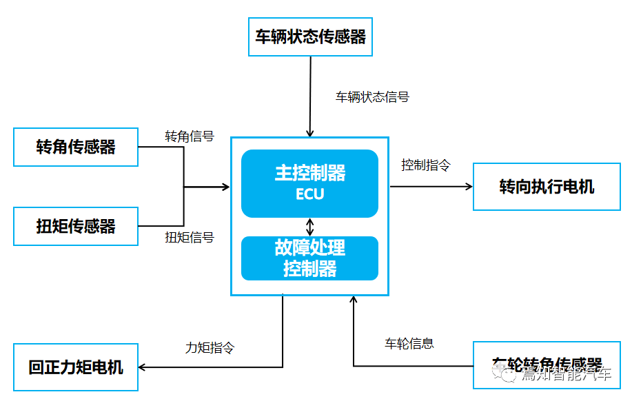

线控转向的原理
基于线控转向系统的结构,我们可以很容易地分析线控转向的工作原理。
当方向盘转动时,方向盘的转角传感器和扭矩传感器分别将测量到的转角与扭矩信息,转变成电信号,传输给主控制器;同时,主控制器接收相应传感器采集到的车轮运动状态信号,如车速、纵向加速度、横摆角速度等。基于上述信号,主控制器对方向盘的转角和扭矩信号进行处理,并向转向执行电机发送控制指令,实现合理的转向。
另一方面,主控制器接收车轮转角传感器所采集到的车轮信息,结合车辆的状态信息,向回正力矩电机发送相应的力矩指令。回正力矩电机模拟出路面反馈的信息,从而向驾驶员提供实时的路感。
当主控制器出现错误或故障时,故障处理模块会根据故障的形式与等级,作出相应的处理,确保驾驶员能够发现故障,并保持安全行驶。
一文读懂线控转向技术的图7
  图3 线控转向的工作原理

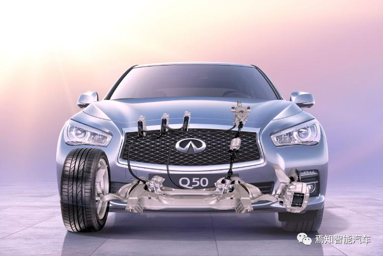

最早的量产线控转向系统可以追溯到2015年,英菲尼迪Q50搭载了主动式的线控转向系统。Q50的转向系统在正常工作状态下,方向盘和转向器之间是没有机械连接的,完全靠电信号实现控制和路感的模拟。当系统出现故障时下,通过离合器,将线控转向系统变为一个机械转向系统,这就是对于线控转向系统的冗余。
一文读懂线控转向技术的图10
图4 英菲尼迪Q50的线控转向系统
可惜的是,后续Q50的线控转向版本遭遇了大规模的召回,看来线控转向的可靠性,当时没有达到大规模量产的要求。
